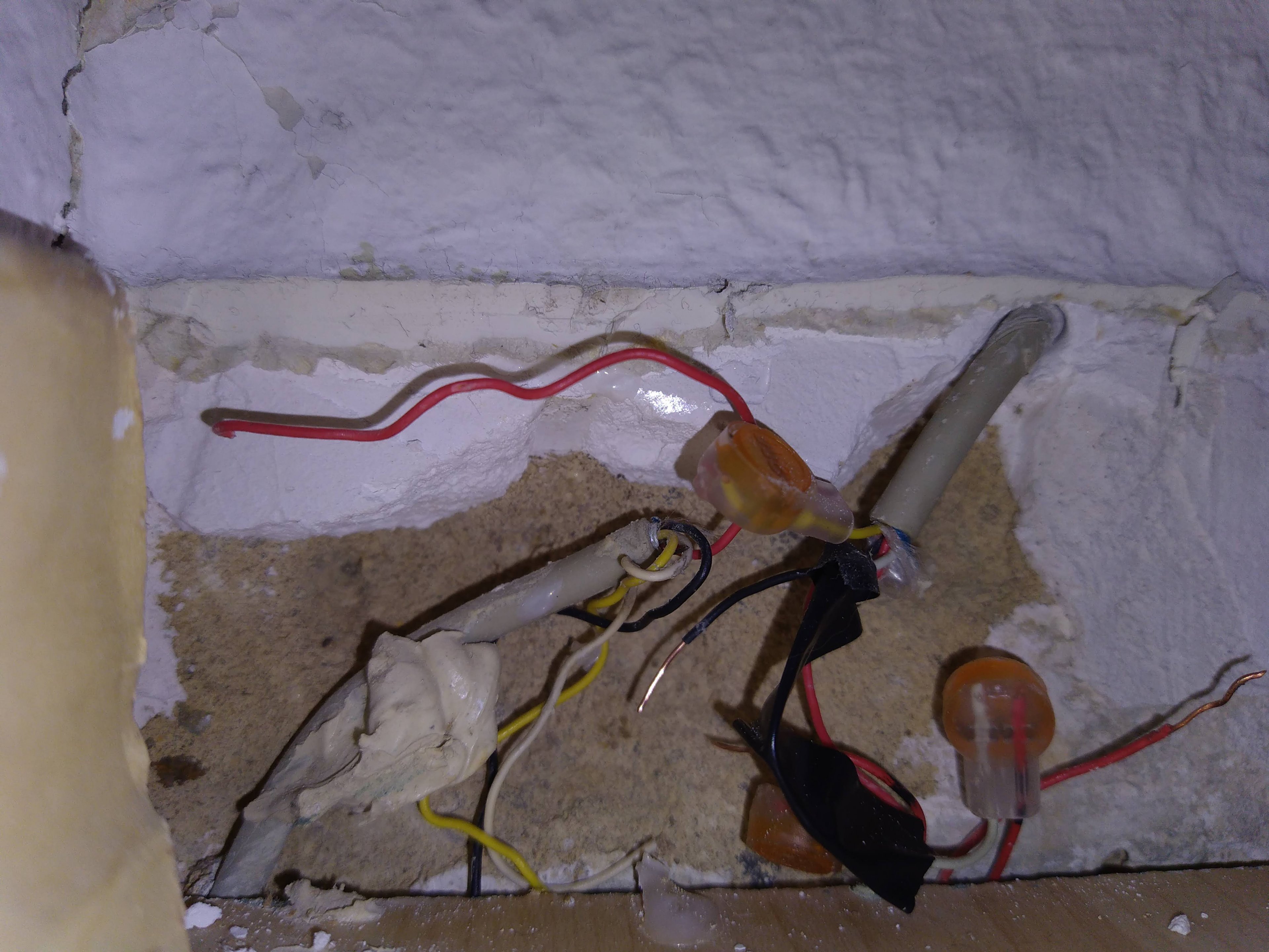

seit wenigen Monaten lebe ich mit meiner Freundin in einer größern Wohnung. Dummerweise haben wir die Wohnung noch bewohnt besichtigt, dann wäre mir der zweite Telefonanschluß schon aufgefallen.
Als der Anschluß geschaltet war ist mir die miese Verbindung aufgefallen, von 50 MBit kamen 20 MBit an. Den Provider angerufen, Techniker kam, gesucht wo die Leitung verläuft. Irgendwann fanden wir die Stelle die für die Anzweigung genommen wurde, mühevoll hat der Techniker dann aus den zwei Leitungen wieder eine gemacht.
Von den 50 MBit kommen jetzt auch 50 MBit an, das Problem ist dass die Leitung nicht stabil ist.
Ich habe bis auf eine neue Telefonleitung vom Keller bis in die Wohnung alles durch was mir der Techniker empfahl. Die Telefondose in der Wohnung wurde ausgetauscht, das Kabel von der Telefondose zur FritzBox ist neu. Verschiedene Einstellungen in der FritzBox vorgenommen, die die Verbindung stabilisieren sollten und eine andere FritzBox wurde auch versucht.
Das Ergebnis ist das gleiche. Der Vermieter stellt sich dumm, anders kann ich es nicht mehr sagen. Ich bekomme jedesmal gesagt dass Nachbar X keine Probleme hätte und er selbst nur über das Smartphone ins Internet geht. Wenn ich ihm sage, das mir nur eine neue Leitung hilft sagt mir der Vermieter dafür sei die Telekom zuständig. Das Stimmt so auch nicht.
Als Hilfe kam von ihm die Idee, die bauen hier gerade aus, einen Anschluß von der deutschen Glasfaser zu installieren. Mein Einwand dass das mit der kaputten Leitung nichts bringt wurde mit einem fragenden "Aha?" beantwortet.
Kann mir der eine oder andere helfen wie ich sonst noch den Vermieter davon überzeugt bekomme eine neue Leitung zu verlegen?

Auf den ersten blick sieht die Leitung OK aus.
Würde sonst nochmal beim Anbieter nachfragen, und die sollen deine Leitung mal für längere Zeit beobachten.

An der Leitung hat sich irgendein Vormieter rangemacht um aus einer Leitung zwei zu basteln. Das neue Kabel muss dann durch die unter uns liegende Wohnung durch.
Haben die Leute unter euch Interesse an einem DG-Anschluss? Dann braucht man sowieso mindestens vernünftige Netzwerkkabel, statt dieses besseren Klingeldrahtes und könnte alles in einem Aufwasch machen, wobei alle Betroffenen auch profitieren. Und gegenüber dem Vermieter wäre man dann schon zu zweit.

Den Fehler vermute ich aufgrund der Bastelei, ist im Bild zusehen. Den Anschluss haben wir bei NetCologne, ein Techniker von der Telekom war bisher einmal da. Laut dem Telekomtechniker sei die Leitung Messtechnisch in Ordnung, könne aber nicht sagen was NetCologne mit der Leitung macht.
Aber es ist eine reine Vermutung, die nur dadurch begründet ist, das es unsachgemäß ist.
Mit Telekom-Techniker an NetCologne als Provider hast Du dann eine zusätzliche Möglichkeit der Fehler.
Und Messtechnisch heist dann, das er keinen Fehler im Moment feststellen kann. Das heist nicht das die Leitung immer fehlerfrei ist. Es ist also eine Moment-Betrachtung.
Da brauch nur jemand einen DLAN Adapter in der Wohnung unter Dir ein stöpseln und dann sind Fehler da.
Um das raus zu kriegen muss man den Router am APL anschließen um zu schauen ob dort die Leitung stabil ist.
Ich würde das machen, wenn ich z. B. mal einige Tage weg bin. Router in Keller und dann wenn ich wieder zu Hause bin Protokoll auslesen im Keller. War es dann stabil ist der Fehler auf den letzten 10m. War es nicht stabil, ist der Fehler auf der Telekom-Leitung zu suchen.
Wenn Du das nicht geht, würde ich die alte verpfuschte Leitung als LAN Kabel vom Keller in Wohnung nutzen. 4 Adern sind vorhanden, also müssten per LAN 80Mbit drüber gehen. Router dann auch an APL anschließen. Dann braucht man nur für die Wohnung einen AP. Da würde ich einen alten Router (7360) als Acess Point nutzen.
Die beiden Kabel an der verpfuschten Stelle würde man mit LSA Verbinder schön sauber verbinden.

1. Welches Kabelgeht da wo genau hin, welche Adern sind miteinander verbunden?
2. Screenshot von den DSL-Informationen und dem Spektrum machen (für spätere Vergleiche).
Ich würde zunächst versuchen die Verkabelung zu verbessern.
