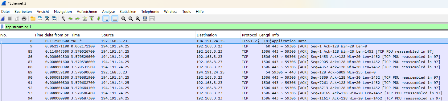

Ja, bei mir dauert der Artikelaufruf auch, das liegt aber nicht an der latenz (=Auslastung des Peerings), sondern daran, dass der Server erst mal in den Keller geht in der Datenbank rumwühlt, die wohl eher eine Datenmülltonne zu sein scheint, und dann Sekunden später anfängt auszuliefern:
Paket 8 ist mein Request, Paket 9 die Empfangsbestätigung des selbigen (TCP ACK) und dann kommen erst 3,5 Skeunden später die Daten. Ob schlechtes Anwendungsdesign, zuwenig Datenbank Ressourcen, fortn oer backend Problem, keine Ahnung. Da danach aber alle Pakete schnell ausgeliefert werden, widerlegen sie jeden Auslastungsverdacht. Aber es zeigt, es wird zu oft hier im Thread nach "böse Telekom" gerufen, wenn es mit etwas mühe nachweisbar ist, dass es auch mal (natürlich nicht immer) an etwas anderem liegt.
Bei performanten Netzwerk- und Internetverbindungen werden schlecht designte Webdienste oder fehlende Ressourcen in Webdiensten schneller sichtbar.
Das ist aber jetzt ein Strohmann in dem Fall das Routing anzusprechen. Flaschenhals (aus der Erfahrung der Analyse von tausenden PCAPS) höchstwahrsceinlich bei metalfactory.ch das Backend. Eine optimalere Route würde vielleicht 5 oder 6 ms Einsparen. Aber was nutzt es ob das Paket mit Daten nach nun 3500 oder 3506 ms bei einem ankommt? Wenn das Backend 3500 ms benötigt. Selbst ohne Latenz würde es sich vielleicht von 3500 auf 3480 ms verbessern. Wow!
