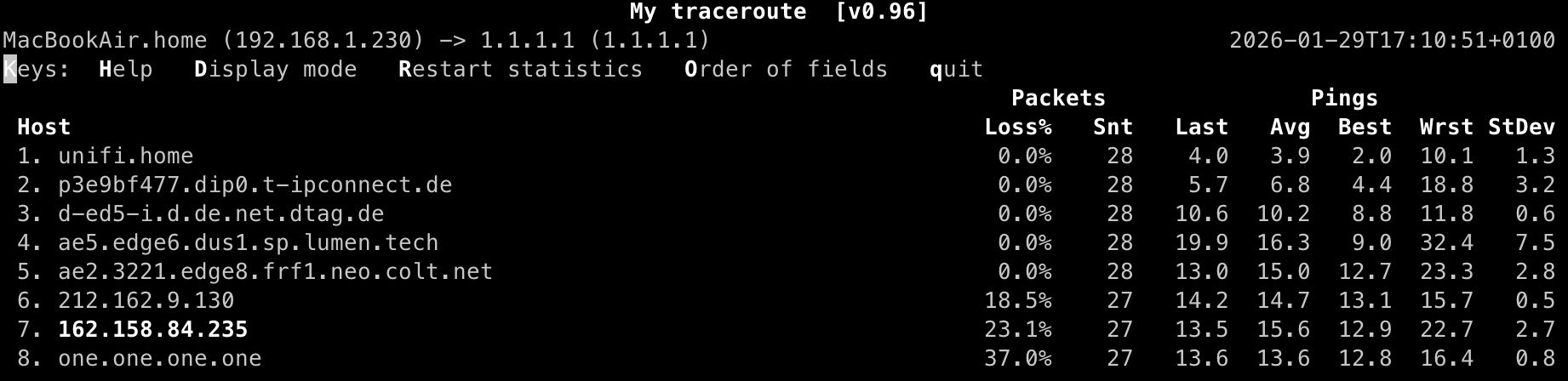

Hi zusammen,
ich habe seit vorgestern laut Unifi Dashboard bis zu 10% Packet Loss (5 Minuten Intervall) und es laden bei mir auch einige Seiten nicht richtig. Dann habe ich gerade mittels mtr ein traceroute zu 1.1.1.1 laufen lassen und folgendes Ergebnis:
Ich habe FTTH 600/300 über die Telekom (Glasfaser Nordwest) und der Ping ist an sich in Ordnung, nur der Packet Loss ist halt hoch.
Gerdae nochmal geschaut, bei x.com ist es genauso hoch, bei youtube.com bei 0%.

Ping Pakete haben normalerweise keine hohe Prio soweit ich weiss, deswegen weiss ich nicht ob man das wirklich so hart so beurteilen kann.
Und das Problem scheint ja eher im Netz ab Colt woanders hin zu sein und nicht bei der Telekom.
Das Seiten nicht richtig laden, würde ich jetzt eher woanders einordnen und nicht bei Paket Verlusten.

Genau ab hop4 hat die Telekom nix mehr damit zu tun u d Hop 6 ist ja erst das Problem.
Ob Colt das Problem sind kann man so nicht sagen, aber vermutlich

Peering wäre meist lange Paketlaufzeiten, Paketverluste eher nicht.

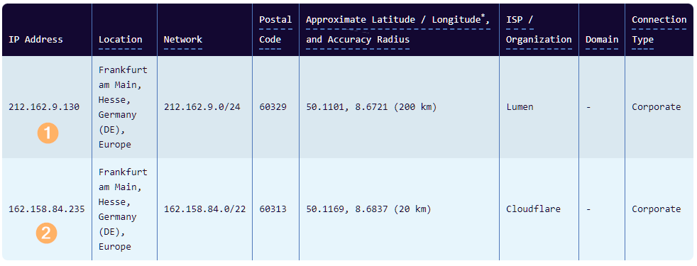

Das wird vermutlich garnicht mehr Telekom sein, wenn Lumen nicht zu denen gehoert. 🤷‍♂️
Alerdings findet man extrem viele Hinweise/Post das irgendwas nicht wirklich klappt wenn ueber Lumen nach Cloudflare in FFM geroutet wird. @liz02mo
Das grundsätzliche Problem ist, dass man als Telekom-Kunde überhaupt den Umweg über einen Carrier wie Lumen gehen muss, um Cloudflare zu erreichen. Cloudflare ist ein CDN. Die existieren aus genau einem einzigen Grund: Umwege über Carrier einsparen, indem man direkt mit dem Eyeball-AS peert. Funktioniert in der Regel erstaunlich gut, mit der Telekom jedoch nicht.
Also nein, das Problem existiert in dieser Form vermutlich nicht bei anderen deutschen Providern. Auch wenn sicherlich innerhalb des Telekom-Netzes alles funktioniert und in diesem Fall auch der PNI zu Lumen nicht voll zu sein scheint. Womöglich ist es der PNI zwischen Lumen und Cloudflare. Dort Kapazität nachzukaufen müsste wohl vornehmlich Cloudflare bezahlen, und die sehen das nicht ein.

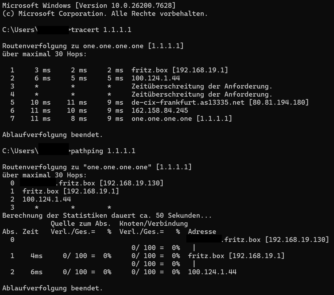

Soll ich was anderes testen?
Hier ein Anschluss, Deutsche Glasfaser, Provider auch Deutsche Glasfaser, Dorf, Niedersachsen, WLAN.
Sieht auf den ersten Blick gut aus.
PS: In der Fritzbox ist 1.1.1.1 als DNS eingetragen, ich merke aktuell nichts schlimmes beim Surfen.
