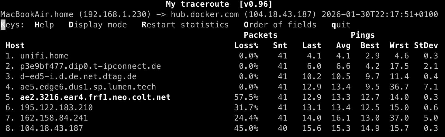

Ist dies das berüchtigte Peering der Telekom?
- Ersteller liz02mo
Den docker hub zu nutzen ist auch wieder eine Qual... nervig...
Über den VPN (mullvad) keine Probleme. (Bild zeigt es nicht, aber ich hatte es auch gegen die 104.18.43.187 laufen lassen, ohne Probleme)

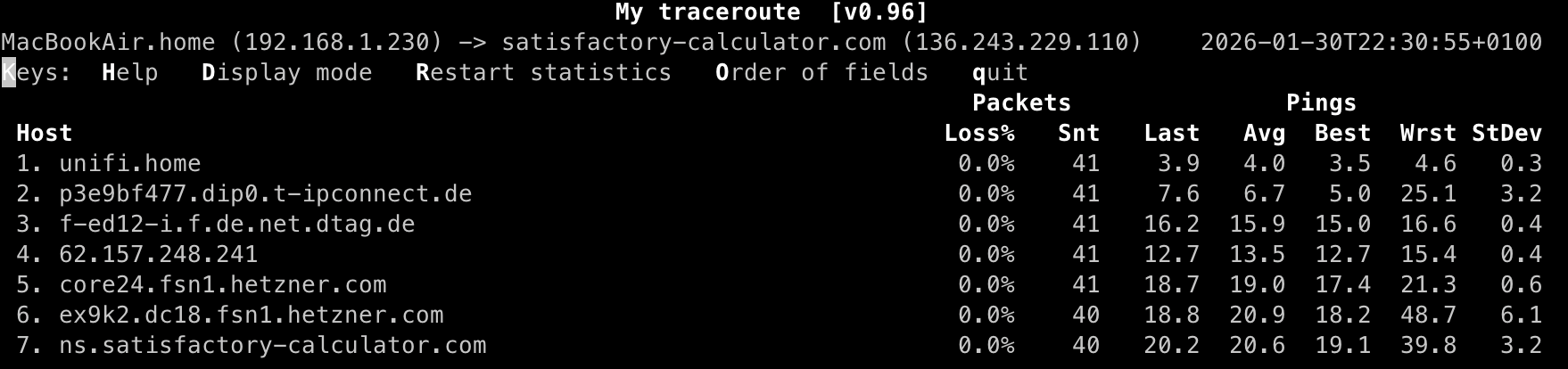

Ich sehe bei mir auch keine problemeuser3402 schrieb:Neben den üblichen Clouflare-Peering-Problemen habe ich als Telekom-Kunde seit Monaten Probleme mit https://satisfactory-calculator.com/en/interactive-map, obwohl die Seite laut tracert nicht über Cloudflare sondern Hetzner geroutet wird. Mit VPN wird die Map aber sofort geladen, wie bei allen Seiten hinter Cloudflare.
Danke für eure Rückmeldungen, trotzdem komisch. Habe es eben nochmal bei mir auf zwei Endgeräten und unterschiedlichen Browsern getestet und der Unterschied zwischen VPN und ohne VPN ist deutlich spürbar. Selbst mit Tor lädt die Seite schneller als ohne.

Es handelt sich einfach um das bekannte Problem mit Cloudflare.user3402 schrieb:Liegt hier auch ein Peering-Problem vor oder woran liegt das?
Die Seite selbst mag bei Hetzner liegen, aber die Inhalte werden fast vollständig von static.satisfactory-calculator.com nachgeladen. Und diese Domain zeigt auf Cloudflare IPs. Telekom übergibt für diese Subnetze an Arelion, also geht es wahrscheinlich über London, und es handelt sich um Cloudflare Free nach meiner Theorie.

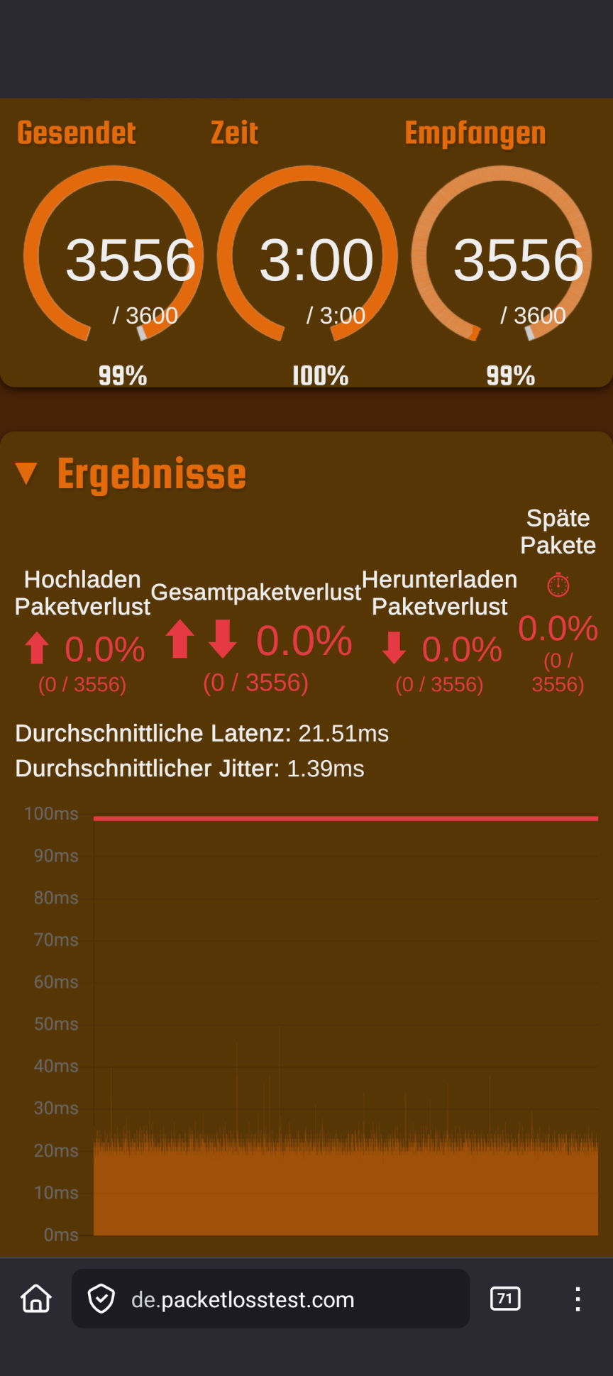

Geht es hier nun um Packet-Loss an deinem Anschluss oder über die Telekom-Cloudflare Problematik?
Deinen Anschluss kannst du gut über https://de.packetlosstest.com/ testen.
Paketgröße 142 & 158 Bytes
20 Pings pro Sek
Dauer 300sek
Verzögerung 100ms
Server aus Deutschland wählen.
Da siehste ob dein Anschluss Probleme hat oder nicht, ideralerweise sollte da dann 0% Packet-Loss stehen.
Alles andere ist ist dann halt das Peering der DTAG.

Aha, und weil bei einem Tracert der Server nicht antwortet muß was nicht stimmen?
Wieviele Server wohl allein Aufgrund der Sicherheit auf ICMP-Pakete nicht antworden oder diese blocken muß man doch wohl nicht hinterfragen.
Wenn ein Knotenpunkt wirklich defekt ist, benutzen die Pakete in der Regel ein anderes Routing, wir sind nicht im Jahr 1995 stehen geblieben.
Das Peering der Telekom ist eher das Problem das einzelne Webseiten statt z.B. direkt über Deutschland zu laufen die Anfrage erstmal in die USA geht und von dort zurück nach Deutschland um bestimmte Knotenpunkte nicht zu nutzen.
Das bei z.B. Youtube oder auch andere große Streamanbieter keine Probleme aufweisen, liegt an Sonderabkommen.
Gut man kann schon von der peering .... der Telekom sprechen, da müsste man aber erstmal analysieren wo denn alle Server die beim Tracert antworten stehen.
Der Test zeigt auf jeden Fall, das mit der Leitung alles ok ist.

Wenn das bei mehreren (bestimmten) Traces und auch im Alltagsgebrauch auffällig ist dann nehme ich an, das etwas nicht stimmt, ja. Ich bin zu wenig im Thema drin um das vollständig zu verstehen, aber ein Hardwaredefekt bei mir liegt ja offenbar nicht vor und die "ersten Meter" scheinen ja auch zu gehen. Ob jetzt das Peering der Telekom oder jemand anderes Schuld ist weiß ich nicht, deswegen ja der Threadtitel.

Also Paketverluste in der traceroute sind grundsätzlich wirklich nicht besonders aussagekräftig, weil es einfach viele Gründe geben kann.
Wenn man aber Zielserver findet, zu denen man keinerlei Paketverluste hat, dann kann man natürlich ausschließen, dass am eigenen Anschluss grundsätzlich etwas kaputt ist. Aber das ist schon alles.
Klare Daten wird man hier also nur schwerlich bekommen können. Aber die Tatsache, dass Probleme per VPN wegfallen, die sonst vorhanden sind - und das nur bei Telekom-Kunden, ist schon eindeutig. Dass man das auch in Paketverlusten sieht, ist zwar kein Beweis für Probleme, aber doch ein klarer Indikator, würde ich sagen.

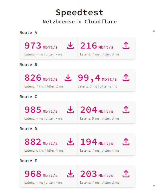

Hier der Netzbremse Cloudflare Speedtest über Proton
