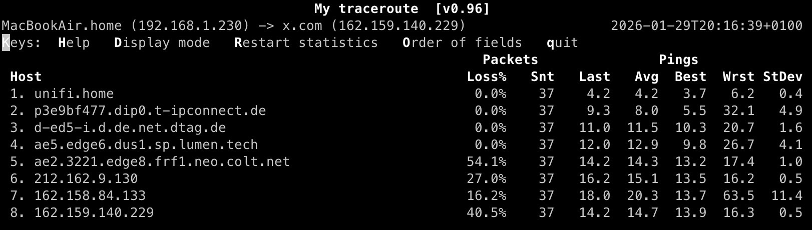

Die Telekom-Peering-Probleme bestehen in Lastrichtung (also Server -> Kunde), der Traceroute geht entgegen der Lastrichtung (also Kunde -> Server), daher kann man aus dem Traceroute nicht auf die tatsächliche Stelle des Engpasses schließen.
Man kann aus dem Traceroute nur schließen, dass es irgendwo auf dem Rückweg vom Colt/Lumen-Netz zum Telekom-Netz Paketverluste gibt. Es ist nicht auszuschließen, dass diese an einer verstopften Übergabe zwischen Colt/Lumen und der Telekom liegen. Das gab es in der Vergangenheit schon oft.

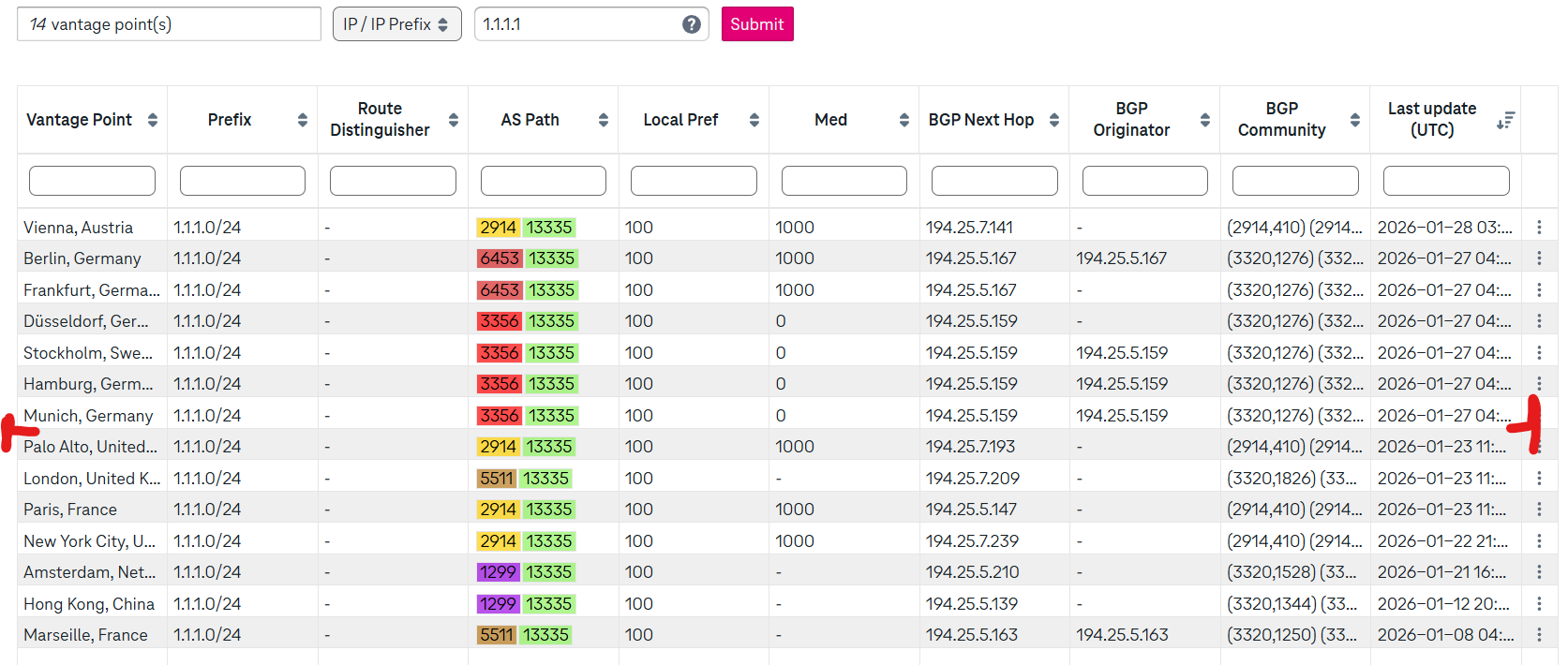

das Ziel (Cloudflare) gibt vor wie es erreichbar sein möchte
Cloudflare hat das Peering zur DTAG geändert und meint jetzt über andere Peers (TATA und Lumen in DE und NTT in AT) traffic abführen zu müssen
anstelle des direkten Peerings mit der DTAG das sie eigentlich haben
angefanten hat es lt. lookingglass.telekom.com mit 27.1.
die DTAG muss jetzt schauen das sie den Mehr-Traffic über TATA und Lumen auch verarbeiten kann bzw. TATA+Lumen müssen Kapazitäten schaffen
damit der Mehr-Traffic auch zur DTAG herein kann
Das Ziel des Datenflusses ist aber die Telekom, die Daten kommen von Cloudflare. ;-)

x.com zum Beispiel und 1.1.1.1

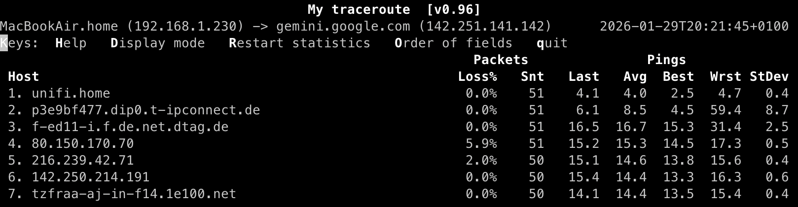

gemini.google.com

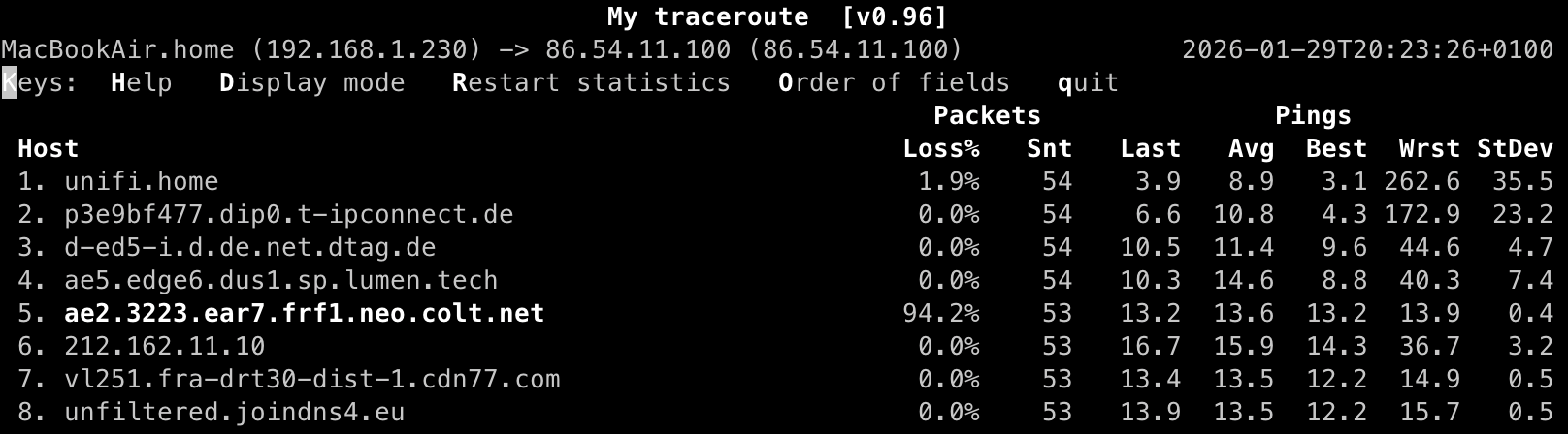

DNS4EU
Jain. Cloudflare gibt zwar per BGP an wie es erreichbar ist, aber es gibt immer mehrere Wege und am Ende entscheidet die Telekom welchen Weg sie gehen will. Stichwort: BGP Policies.

3 * * * Zeitüberschreitung der Anforderung.
4 8 ms 8 ms 8 ms 2003:0:1304:8002::2
5 56 ms 36 ms 38 ms 2001:4860:0:1::88af
6 27 ms 8 ms 7 ms 2001:4860:0:1::9f
7 30 ms 5 ms 5 ms tzfraa-aa-in-x0e.1e100.net [2a00:1450:4001:81d::200e]
Ablaufverfolgung beendet.
C:\Users\XXXX>ping -n 10 gemini.google.com
Ping wird ausgeführt für gemini.google.com [2a00:1450:4001:81d::200e] mit 32 Bytes Daten:
Antwort von 2a00:1450:4001:81d::200e: Zeit=6ms
Antwort von 2a00:1450:4001:81d::200e: Zeit=27ms
Antwort von 2a00:1450:4001:81d::200e: Zeit=7ms
Antwort von 2a00:1450:4001:81d::200e: Zeit=5ms
Antwort von 2a00:1450:4001:81d::200e: Zeit=42ms
Antwort von 2a00:1450:4001:81d::200e: Zeit=15ms
Ping-Statistik für 2a00:1450:4001:81d::200e:
Pakete: Gesendet = 10, Empfangen = 10, Verloren = 0
(0% Verlust),
Ca. Zeitangaben in Millisek.:
Minimum = 5ms, Maximum = 42ms, Mittelwert = 14ms
Routenverfolgung zu unfiltered.joindns4.eu [86.54.11.100]
über maximal 30 Hops:
1 5 ms 3 ms 1 ms speedport.ip [192.168.2.1]
2 12 ms 33 ms 8 ms p50928214.dip0.t-ipconnect.de [80.146.130.20]
3 12 ms 9 ms 28 ms f-ed11-i.F.DE.NET.DTAG.DE [217.0.200.218]
4 30 ms 10 ms 9 ms 80.156.162.158
5 37 ms 9 ms 9 ms coreb-fra.cdn77.com [169.150.195.68]
6 20 ms 10 ms 21 ms vl251.fra-drt30-dist-2.cdn77.com [79.127.195.84]
7 27 ms 12 ms 11 ms unfiltered.joindns4.eu [86.54.11.100]
C:\Users\XXXX>ping -n 10 86.54.11.100
Ping wird ausgeführt für 86.54.11.100 mit 32 Bytes Daten:
Antwort von 86.54.11.100: Bytes=32 Zeit=34ms TTL=58
Antwort von 86.54.11.100: Bytes=32 Zeit=12ms TTL=58
Antwort von 86.54.11.100: Bytes=32 Zeit=11ms TTL=58
Antwort von 86.54.11.100: Bytes=32 Zeit=16ms TTL=58
Antwort von 86.54.11.100: Bytes=32 Zeit=10ms TTL=58
Antwort von 86.54.11.100: Bytes=32 Zeit=8ms TTL=58
Ping-Statistik für 86.54.11.100:
(0% Verlust),
Minimum = 8ms, Maximum = 34ms, Mittelwert = 13ms

Scheint so, als ob du über Frankfurt geroutet wirst.
Bei mir läuft es über Düsseldorf, wenn ich das richtig interpretiere.
Code:
traceroute to 1.1.1.1 (1.1.1.1), 30 hops max, 60 byte packets
 1  Router (x.x.x.x)  0.457 ms  0.272 ms  0.262 ms
 2  x.x.x.x.t-ipconnect.de (x.x.x.x)  8.652 ms  8.402 ms  8.422 ms
 3  d-ed5-i.D.DE.NET.DTAG.DE (217.5.110.90)  8.296 ms d-ed5-i.D.DE.NET.DTAG.DE (217.0.193.42)  8.382 ms  8.365 ms
 4  ae5.edge6.dus1.sp.lumen.tech (4.68.71.113)  9.265 ms  13.766 ms  10.538 ms
 5  ae2.3216.ear4.frf1.neo.colt.net (171.75.10.127)  12.279 ms ae2.3221.edge8.frf1.neo.colt.net (171.75.10.151)  13.505 ms ae2.3216.ear4.frf1.neo.colt.net (171.75.10.127)  12.281 ms
 6  195.122.183.210 (195.122.183.210)  17.896 ms  14.456 ms 212.162.9.130 (212.162.9.130)  10.526 ms
 7  162.158.84.39 (162.158.84.39)  13.611 ms 162.158.84.219 (162.158.84.219)  20.823 ms 162.158.84.221 (162.158.84.221)  12.150 ms
 8  one.one.one.one (1.1.1.1)  11.605 ms  11.208 ms  11.098 ms
Ich konnte lange Zeit die Probleme auch nicht nachvollziehen. Jetzt nervt es nur noch.
Dafür zahle ich nur 28€ für aktuell 130/40 Mbits.
FTTC schrieb:
@Banned
Du siehst mit Traceroute nur den Hinweg, der Engpass ist aber auf dem Rückweg. Da zwischen den großen Netzen bei mehreren Übergaben "hot potatoe routing" zum Einsatz kommt, ist der Rückweg i.d.R. nicht mit dem Hinweg identisch.
