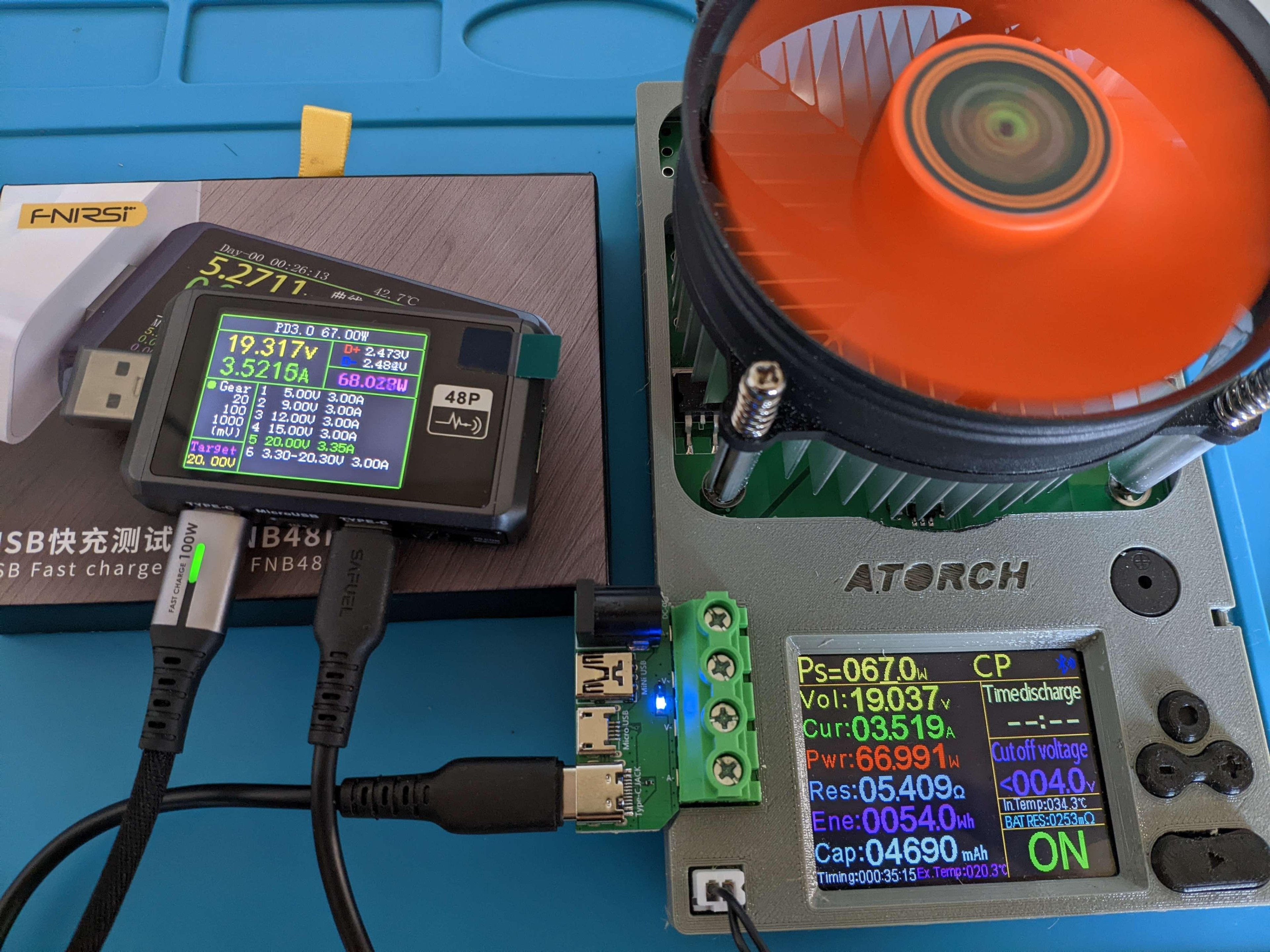

Es gibt noch so USB-Protokollmessgeräte ähnlich wie
https://www.amazon.de/DollaTek-Stromspannungsmessgerät-Tester-Schnellladeprotokoll-Kapazität/dp/B09CG1F892/ref=sr_1_31?keywords=usb+strommessgerät&qid=1689964685&sr=8-31
Aber ob die in solchen Fällen geeignet und wirklich zuverlässig weiterhelfen, damit bin ich nicht vertraut.
Ja, sind geeignet. Das FNB38 ist aber schon recht alt.
So sieht das mit einem FNB48 aus und einem Test bei Nennlast inkl. Anzeige aller PD-Profile:

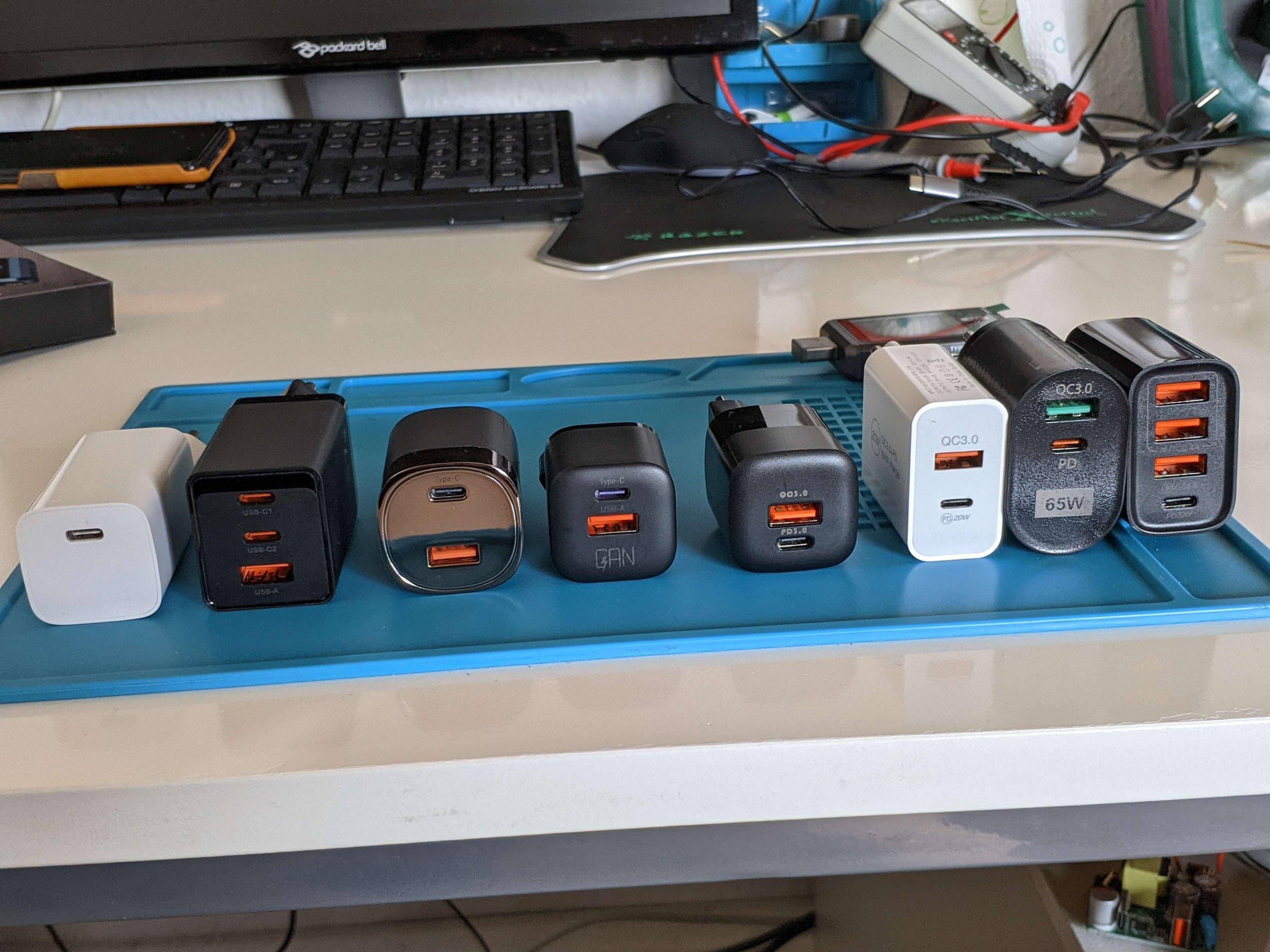

Hatte mal eine ganze Reihe von PD-Netzteilen auf Aliexpress getestet. Inklusive einiger offensichtlicher Fakes (im Sinne von: Gar kein PD vorhanden obwohl ausgewiesen)
Ja, danke. Sehr schön. Vor paar Monaten war das hier im Forum schon mal auf einem Bild nebenbei zu sehen. Würde mich nicht wundern falls das von dir war. Hatte mir damals bereits gefallen.
