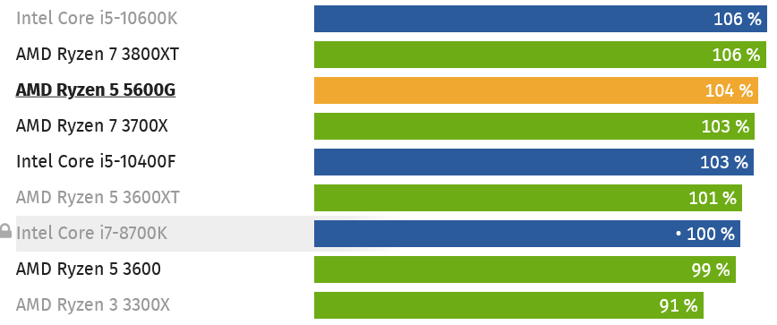

Von der Rohleistung in etwa gleich. Der i7 8700k ist ähnlich (hat aber mehr Threads).
Siehe auch hier.
Höchstwahrscheinlich liegt ein technisches Problem vor. Oder mit den Settings oder dem Treiber passt etwas nicht.

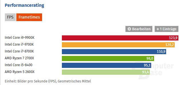

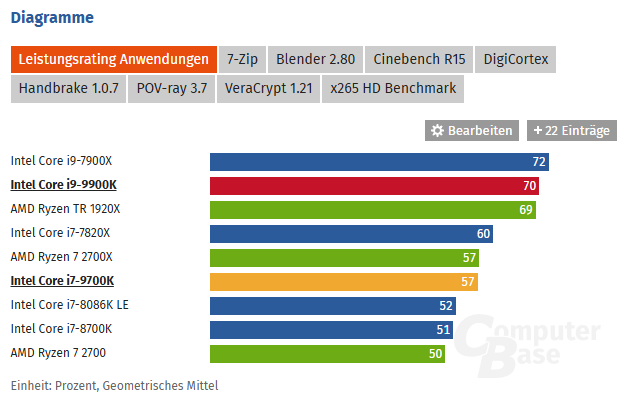

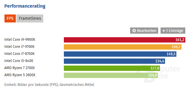

n0sk437 schrieb:
Und zwar völliger:
https://www.computerbase.de/artikel...te-2#abschnitt_benchmarks_in_spielen_fhd__uhd
Insbesondere bei den Frametimes:
Und in Anwendungen auch:
Vielleicht solltest du dich mal damit beschäftigen, wie SMT funktioniert, bevor du irgendeinen Käse behauptest ohne Belege zu liefern.
