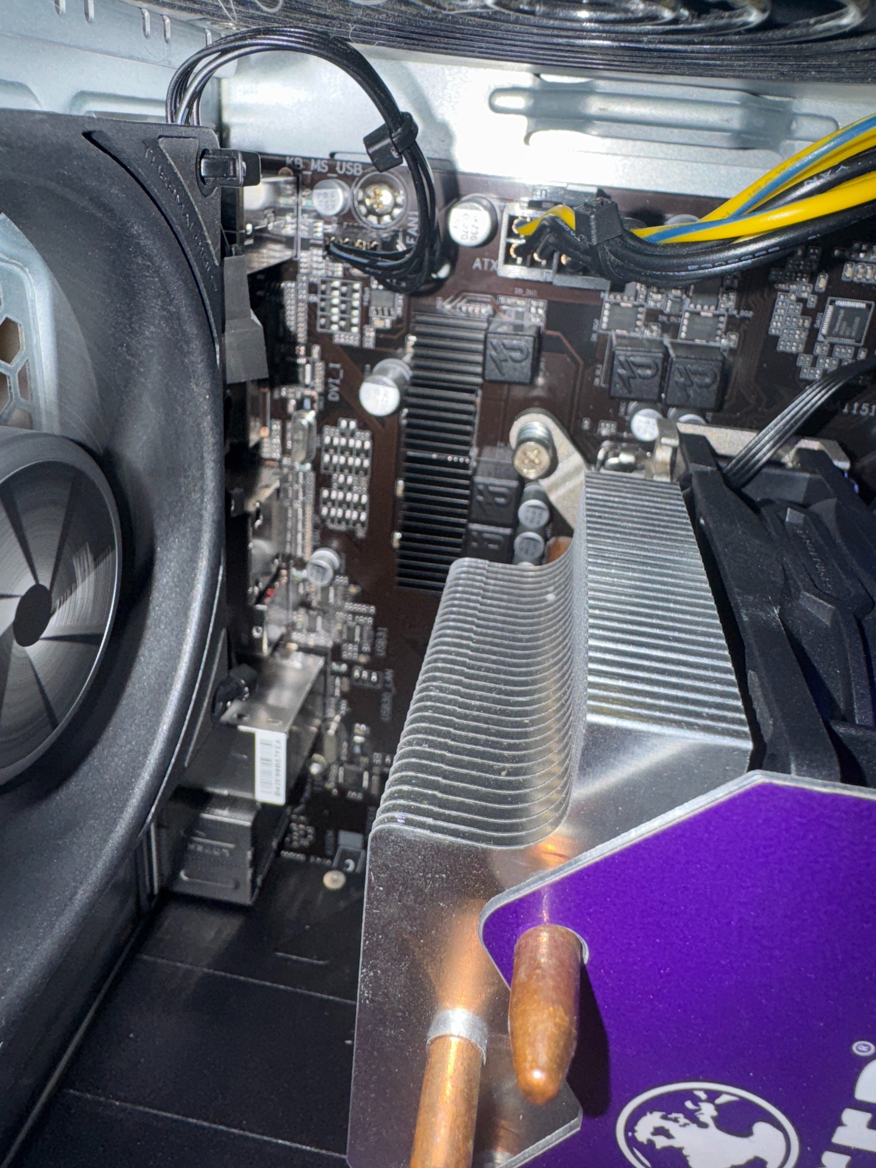

Kleine Kühler sind auf den vrms aber leider keine großen, habe nichts gröserexdas passt gefunden

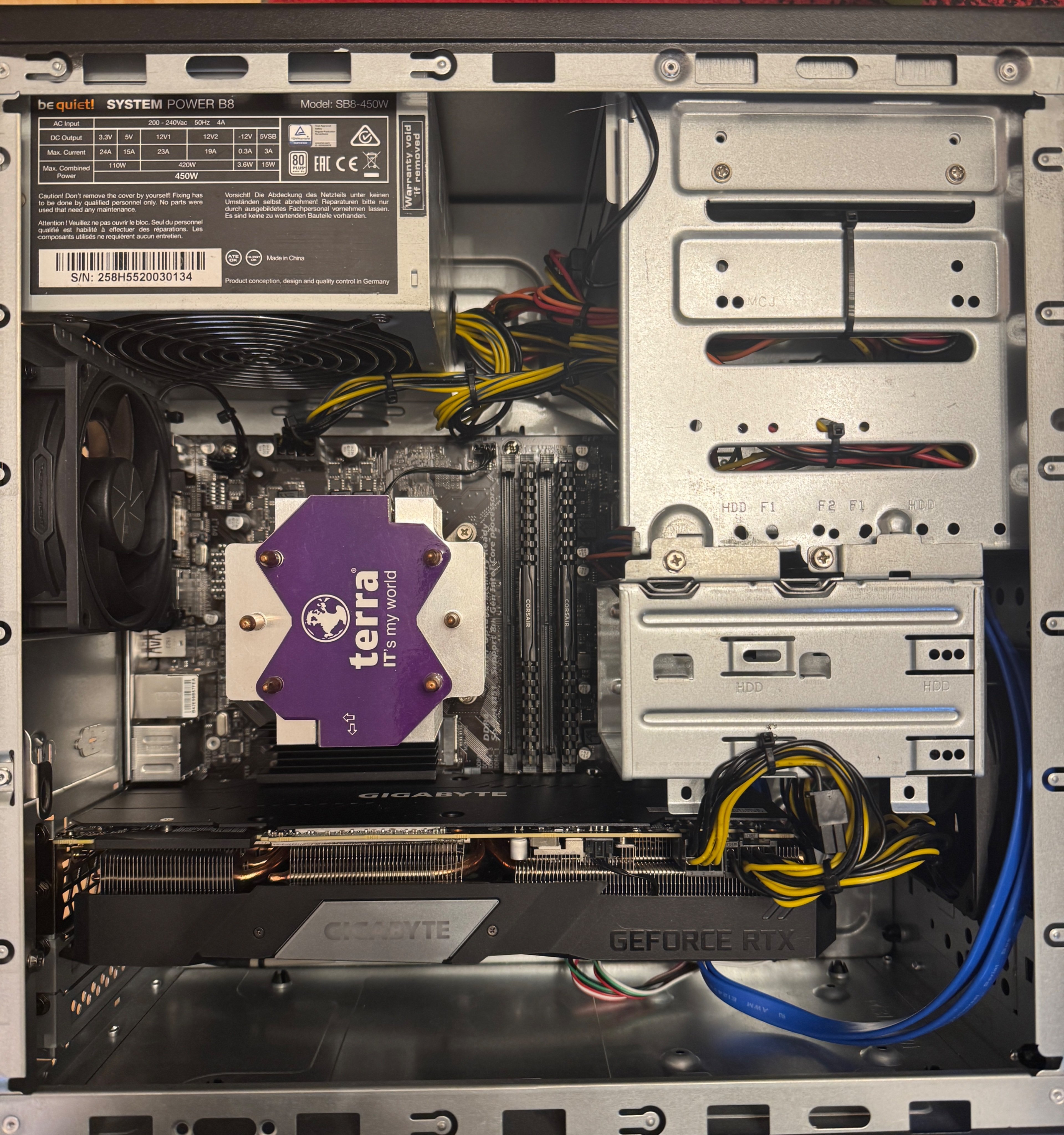

Treten die Hänger im Ton von Anfang an oder erst im Laufe der Zeit (mit heißem System) auf?
Wie sieht die Kühlung und der Luftstrom durchs Gehäuse aus?
Welcher Kühler ist verbaut?
Passiert es auch mit offenem Gehäuse?
Eventuell werden die VRMs zu heiß.
Hast du zusätzliche Kühlkörper angebracht? Poste doch mal ein paar Fotos vom Innenleben.

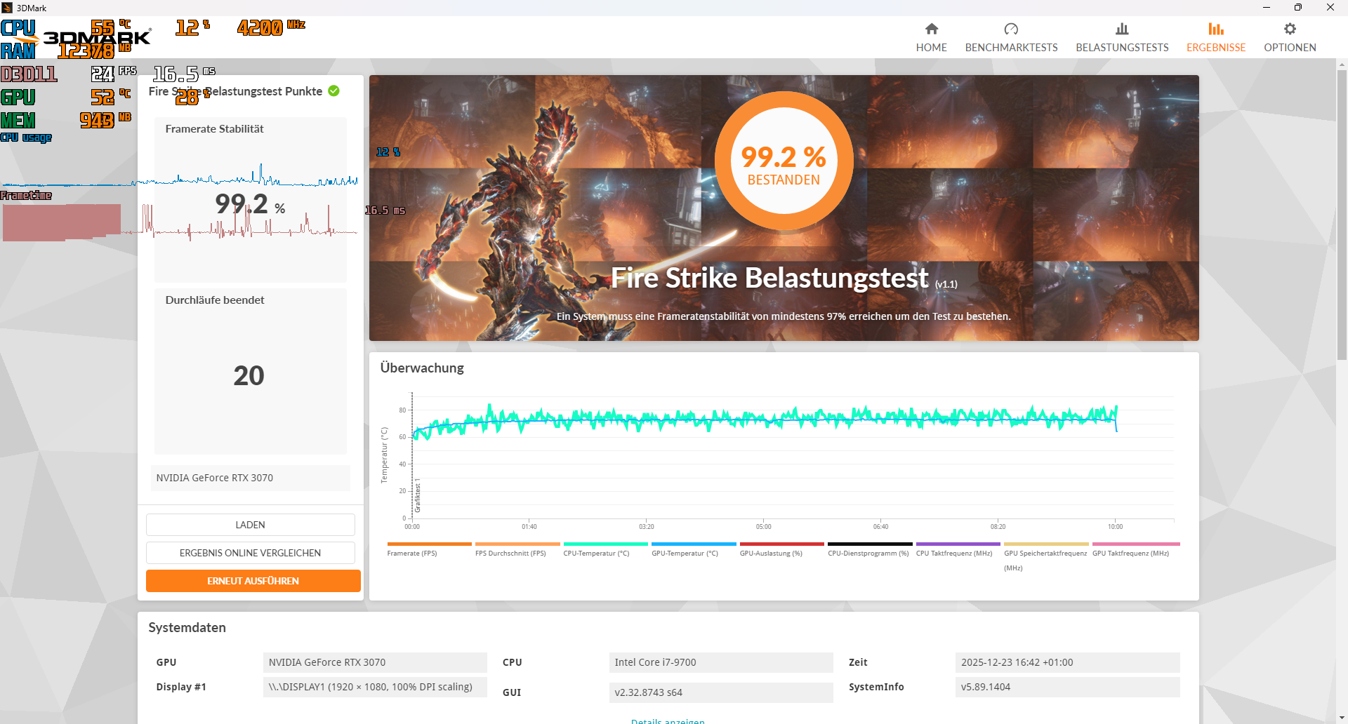

Also die Hänger im Ton kommen nur bei 100% CPU Auslastung direkt beim Start in die Karte.
Aber so Sachen wie 3dmark laufen auch der Stabilitätstest, lass jetzt auch grad nochmal den firestrike Stress Test laufen,
Aber normale Ergebnis war bei 22k und durchschnittlich sollte 24k sein.
Bilder kann gleich mal machen.

Bilder kann nachher mal machen

Ich sehe das Problem weniger bei der CPU Temperatur, es geht darum auszuschließen, dass die VRMs zu heiß werden, wenn die CPU mit Dauervolllast läuft und deshalb die CPU drosselt. Das äußert sich dann durch kurzzeitige Einbrüche beim CPU Takt.
Mainboards ohne VRM Kühler in Kombination mit einer dicken CPU, Towerkühler und eventuell schlechtem Airflow im Gehäuse neigen zur Überhitzung. Die RTX3070 heizt auch ordentlich zu. Bei reiner CPU Last macht sich das nicht immer bemerkbar, aber mit der GPU kann es dann zu viel sein. Einfach mal 3DMark Firestrike Combined in Dauerschleife laufen lassen und anschließend den Taktverlauf und den Temperaturverlauf anschauen.

Lass dir mal den Taktverlauf anzeigen, die CPU Temperatur ist nicht das Problem.
Der Firestrike Belastungstest lastet die CPU nicht voll aus. Lass noch Cinebench R24 gleichzeitig laufen, dann hat die CPU Stress.
CPU und GPU müssen gleichzeitig dauerhaft voll ausgelastet sein.
Dann schauen, ob die CPU gedrosselt wird.

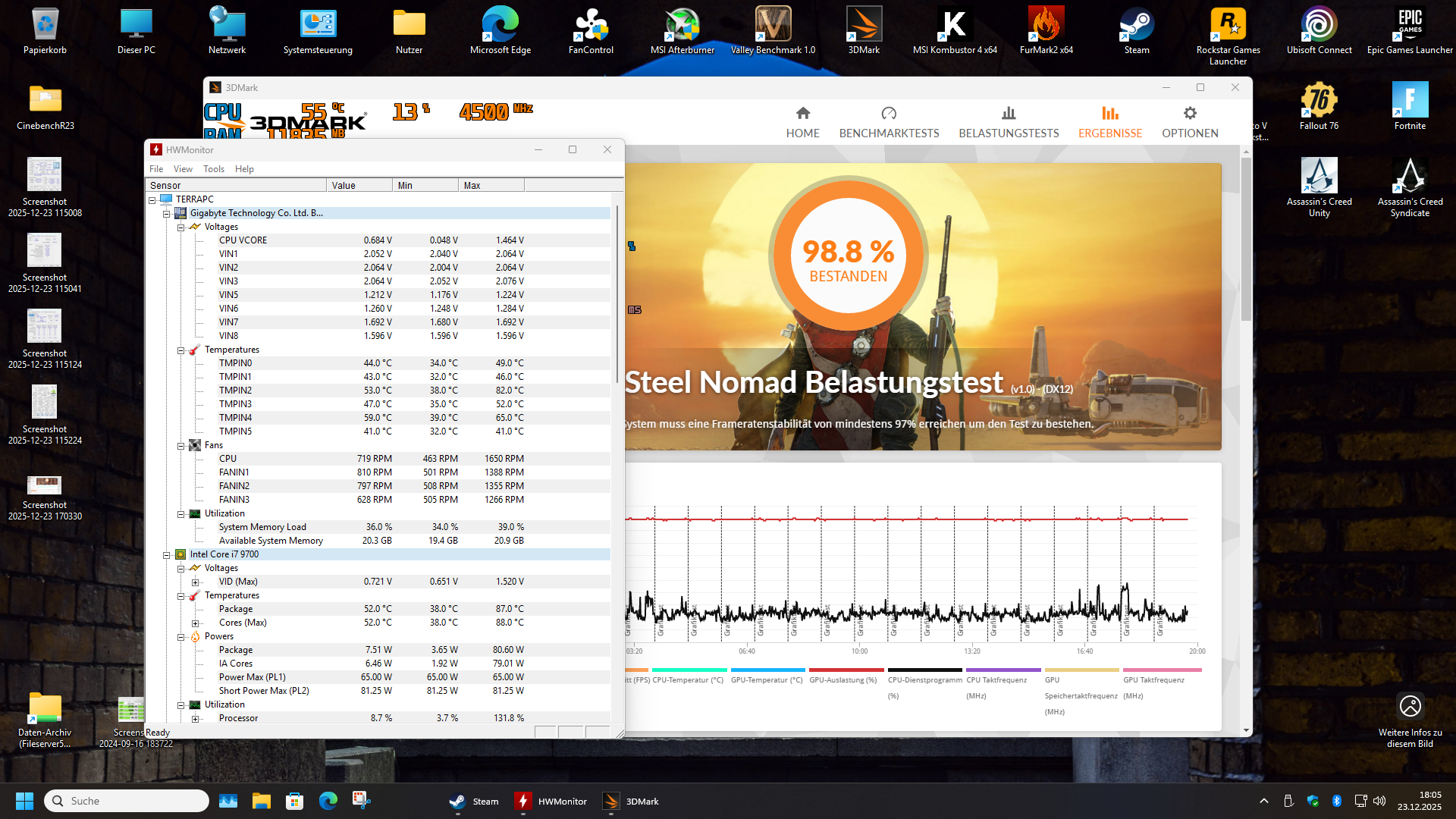

immer sobald die last auf alle kerne geht fällt der ab auf 3,8 ghz
lass jetzt mal noch steelnomad mit HWinfo laufen dann sieht man die Board temps auch wenn die sonsoren nicht beschrieben sind

der kann ja nicht konstant bleiben weil der Turbo nicht auf allen Kernen läuft.
wird nichts aussergewöhnlich heis
Das liegt am Powerlimit:

Kein Wunder, dass BIOS Optionen fehlen und die CPU unterdurchschnittlich performt. Viel mehr würde ich dem Kühler und dem Airflow auch nicht zumuten. Die aufgeklebten VRM Kühler sind auf jeden Fall keine schlechte Idee.
