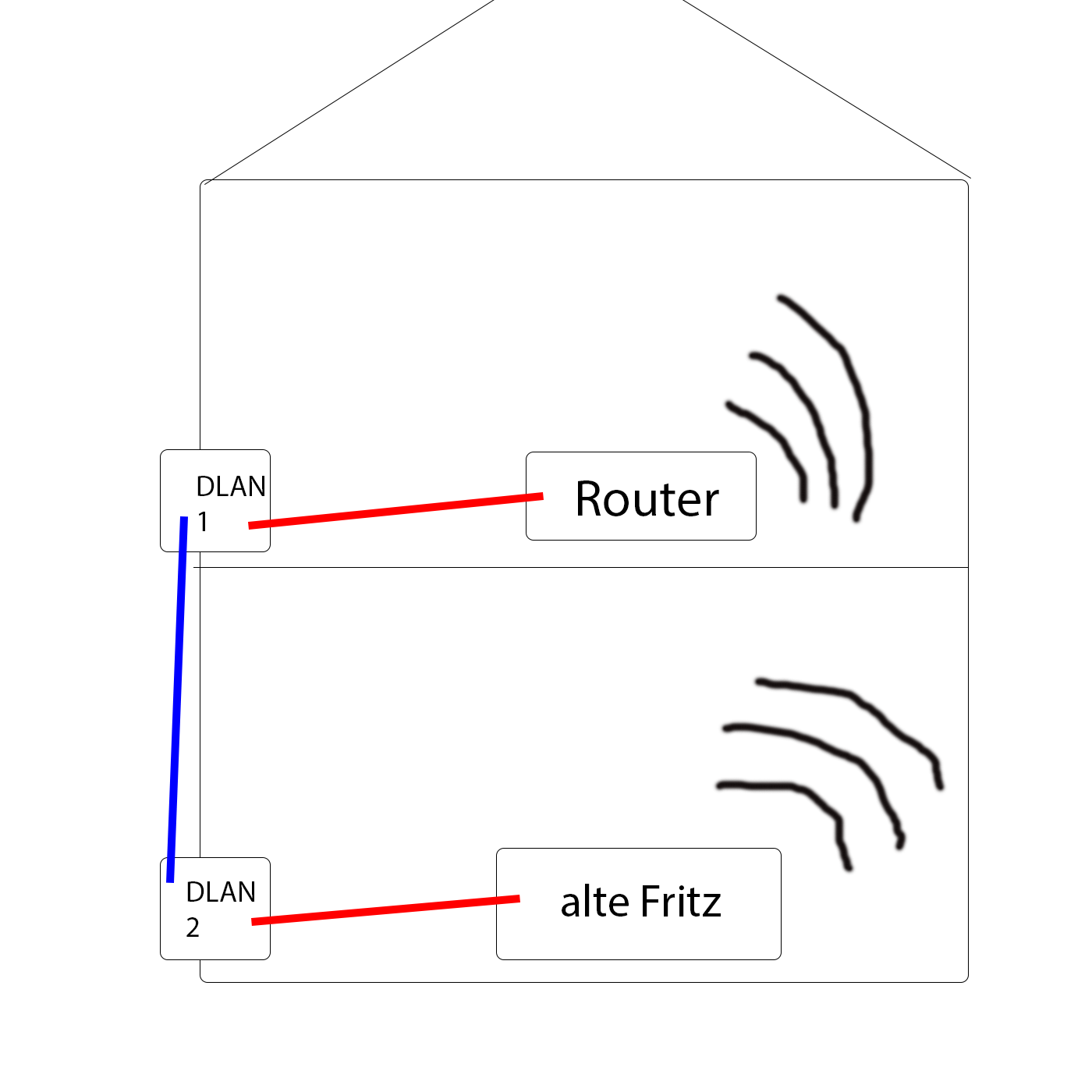

ich wohne in einem großen Haus im 1ten Stock steht der Router. Unten gibt es Probleme mit dem WLAN. Darum haben wir uns jetzt 2x DLAN von AVM geholt. Funktioniert auch gut aber halt nur mit LAN.
Ich habe eine alte nicht mehr genutzte FritzBox 7430 und meine Idee war (siehe Bild):
Mein Router ist ein Speedport Hybrid (und somit gibt es keine Möglichkeit den auszutauschen).
Die blaue Linie ist das Stromnetz, Die roten sind Lan Kabel und der Rest ist denke ich selbsterklärend.
Alle IPs sollen im 192.168.0.x Netz sein.
Außerdem sollte wenn möglich die SSID die gleiche sein so das man immer den best möglichen Empfang hat.
Und jetzt meine Fragen:
Muss ich auf dem Repeater den DHCP aus- oder anschalten ?
Was für Einstellungen muss ich im Repeater einstellen damit alles klappt
Alternative:
Wenn ich dem Fritz WLAN einen anderen Namen gebe kann ich dann den DHCP einschalten ohne das es Konflikte gibt ?
dhcp oben aus
dhcp kommt von unten über dlan nach oben
der repeater oben ist dann nur repeater/access-point
wenn du oben andere ssid und anderen ip-bereich willst
router-LAN - DLAN - WAN-FRitzbox
wan der FB bekommt IP von unten
und LAN/WLAN der FB verteilen eigene ips oben
Es gibt übrigens auch dlan Adapter mit wifi. So hättest du nicht zwei Geräte die potenziel dein wlan bremsen
