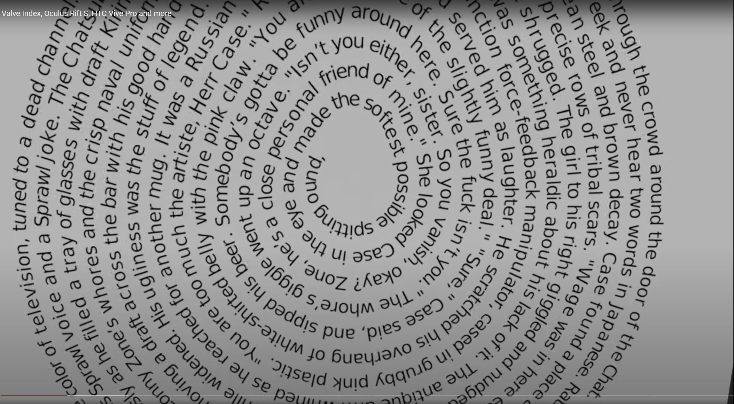

was ist darunter zu verstehen?
hier ein screenshot aus einem Headset-Testtool:
(das Bild wurde per Screencapture aufgenommen... durch die linse wie wir alle wissen, sieht das ja nicht so scharf aus, vor allem bei den Rändern... kommt unschärfe, chromatische Aberation etc. etc. dazu)
im Headset - das eher ein quadratisches Bild hat - sieht man dann die komplette spirale (hier nur ein Screenshot eines youtube-videos)
E2EC bedeutet: was von diesem Text ist scharf ?
ein Negativ-Bespiel: die Reverb G2 mit Original-Cover:
stellt man sich da so hin, dass man die ganze Spirale im Bild hat,
kann ich die 2 innersten Zeilen scharf sehen, dann wirds schon unscharf.. und ab Zeile 8 rum schon unlesbar
mein für mich derzeit bestes Headset in der BEziehung: die Pico4
hier kann ich alle Zeilen bis zur äussersten lesen, der Qualitätsabfall ist relativ gering verglichen mit anderen Headsets
die äusserste 13./14. Zeile ist immer noch so scharf wie bei der REverb G2 vielleicht die 4te Zeile von innen
sprich: der Bereich der Linse, der wirklich scharf ist ist bei der Pico4 SEHR groß..

Rift-S auf Pico4: 161% mehr Pixel
das ist aber die halbe Wahrheit... die Rift hatte Oled mit nur 2 Subpixel, die anderen beide LCD mit 3 Subpixel
sprich:
Rift: 2,6 Mega-Subpixel
RiftS: 5,4 Mega-Subpixel
Pico4: 14,1 Mega-Subpixel
das ist für den Bildeindruck ausschlaggebender..

um das mit der Auflösung noch mal klarer zu schreiben:
Red Matter 2 nutzt mit der Oculus Quest2 eine Auflösung von 1226 x 1440 (bei kleinstem IPD, dem einen Pannel geschuldet)
1226 x 1440 => 1,7 Megapixel die berechnet werden * 2 (für 2 Augen)
ich schätze die meisten Games auf der PIco4 laufen ebenfalls mit einer Quest2-ähnlichen Renderauflösung
bei der PIco4 mit Virtual DEsktop im Godlike-Mode wird STeam irgendwas um 3600x3600 als Renderauflösung übergeben
das sind dann:
3600x3600 => 13 Megapixel die berechnet werden * 2 (für 2 Augen)
man sieht: am PC geht DEUTLICH mehr als Standalone auf der Brille
die 2160x2160 Displayauflösugn der PIco4 sind übrigens: 4,7 Megapixel
sprich: die Renderauflösung bei standalone Games dürfte hier in den meisten Fällen deutlich unter dem liegen was die Panels eigentlich könnten

Frage zu: 3600x3600 => 13 Megapixel die berechnet werden * 2 (für 2 Augen)
Wozu eigentlich 13 MPixel zu berechnen wenn Display nur 4,x MP darstellen kann?
Kraeuterbutter schrieb:
sei nicht von Standalone enttäuscht...
das zeigt nur Bruchteil von dem was das Display eigentlich kann
wird ja mit deutlich geringerer Auflösung aufgrund von Leistung des XR2/Laufzeit bespielt
Klarheit und Schärfe kommt, wenn du sie gemeinsam mit PC betreibst
weil da kannst die REnderauflösung dann auf das 4fache hochstellen
und schlussendlich auch die 2160x2160 dann nutzen
Du hast doch im anderen Thread gesehen, dass ich eh PC VR nutzen möchte.
Dort ist es ja Richtung "Leistungsbedarf beim VD Streaming/Encodieren" abgedriftet.
Warum kann man beim Nvidia Treiber ein Upscaling betreiben und die Spiele in höherer Auflösung rendern, als der Monitor darstellen kann?
Die Antwort ist, dass ist nichts anderes als perfektes super sampling Anti Aliasing.
Bei VR macht das tatsächlich qualitativ nochmal mehr aus, als beim PC.
Reaktionen: Maxminator
die Frage ist, ob man diese Mehr an Auflösung durch die Linse überhaupt sehen kann. Denn, die Linse selbst ist ja auch ein Übergangsmedium und bei der PanKecke Bauweise sogar 2 davon drin!
