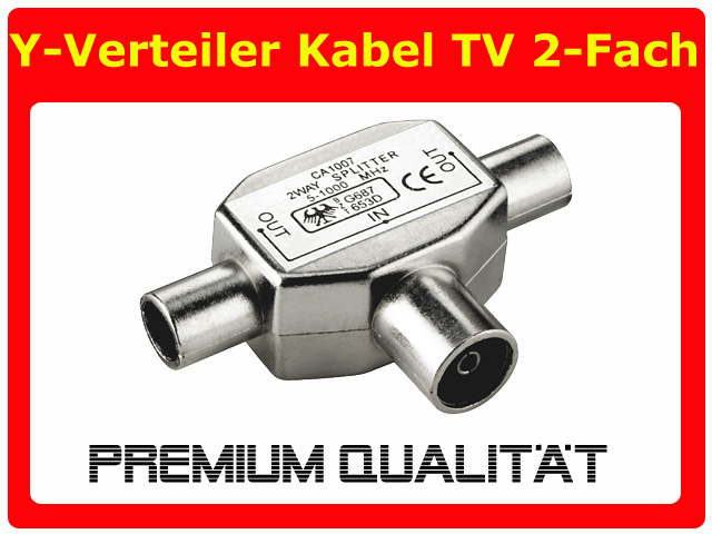

Meinste sowas?
Ja so ähnlich, aber das Kabel würde nicht passen das ist so ein weißes mit Drehverschluss und einem sehr dünnen Stift innen drin..
Achja das hab ich ganz vergessen dazu zu schreiben, der Reciver den die haben hat 2 Anschlüsse, einmal LNB1 und LNB2, kann das sein das dieser LNB2 ein Ausgang ist woran man dann ein Kabel zum 2ten TV legen kann ?
Nein, da SAT Empfang 4 Ebenen nutzt.
Du müsstes, wenn so ein Adapter genutzt wird, bei beiden Receiver/TV Sender schauen die auf dem gleichen Band liegen.
Von daher vergiss es.

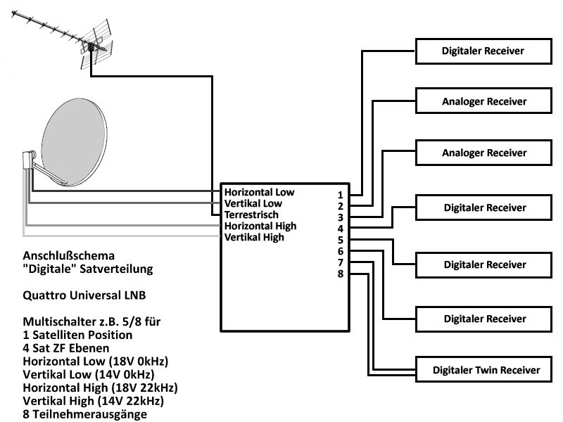

Nein, der LNB-2 ist zusätzlich für den ersten Receiver, so dass du z.B. einen Sender mit horizontalem Signal anschauen kannst, während du einen anderen mit vertikalem Signal z.B. aufnehmen kannst.
Wenn dein Kollege eine eigene Sat-Anlage hat, dann hilft ihm wahrscheinlich nur ein "1-Kabel-System" (relativ teuer) oder ein Dual- oder Quad-LNB. Da gehen dann halt aber mehr Kabel von der Sat-Schüssel weg, die irgendwie verlegt werden wollen.

Du kannst schon mit einem Verteilerstück einen zweiten (oder weitere) Receiver an Deiner vorhandenen Leitung betreiben, sofern Du Dich dabei auf ein gemeinsames Frequenzband und eine Polarisationsebene beschränkst, da die Tuner selbst ja unabhängig voneinander funktionieren. Die horizontale Polarisationsebene verhält sich dabei durch ihre höhere Schaltspannung gegenüber der Vertikalen „dominant“; ein parallelgeschalteter Zweitreceiver empfängt dann trotz Einstellung „vertikal“ lediglich die Sender mit horizontaler Polarisationsebene. Auch die Hintereinanderschaltung ist möglich, wenn jedes Gerät (außer ggf. das letzte) einen Loop-Through-Ausgang (auch RF Out) hat. Welche Einstellung hierbei dominiert, hängt von der Hardware ab und kann nicht allgemein gesagt werden. Aber es ist ja auch nicht gesagt, dass bei Dir stets beide Receiver zeitgleich laufen und wenn doch, könntest Du zumindest einen Teil der vorhandenen Programme auf dem zweiten Gerät empfangen; solltest Du also einfach mal ausprobieren, kostet Dich ja nicht viel !
