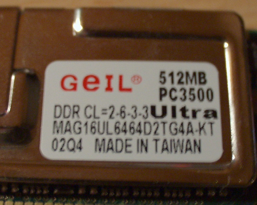

Genau das von mir beschriebene Phänomen habe ich aber mit meinen zwei Ram-Riegeln, siehe angehängte Bilder: einzeln machen die über 433 Mhz (der eine sogar 468). beide zusammen schaffen nur etwa 420Mhz (bei verschiedenen Timings auf 2.9Volt, mehr macht mein Board nicht). Der Geil-Support weiß auch nicht warum.
Dein Vergleich mit dem Auto ist völlig unpassend.
