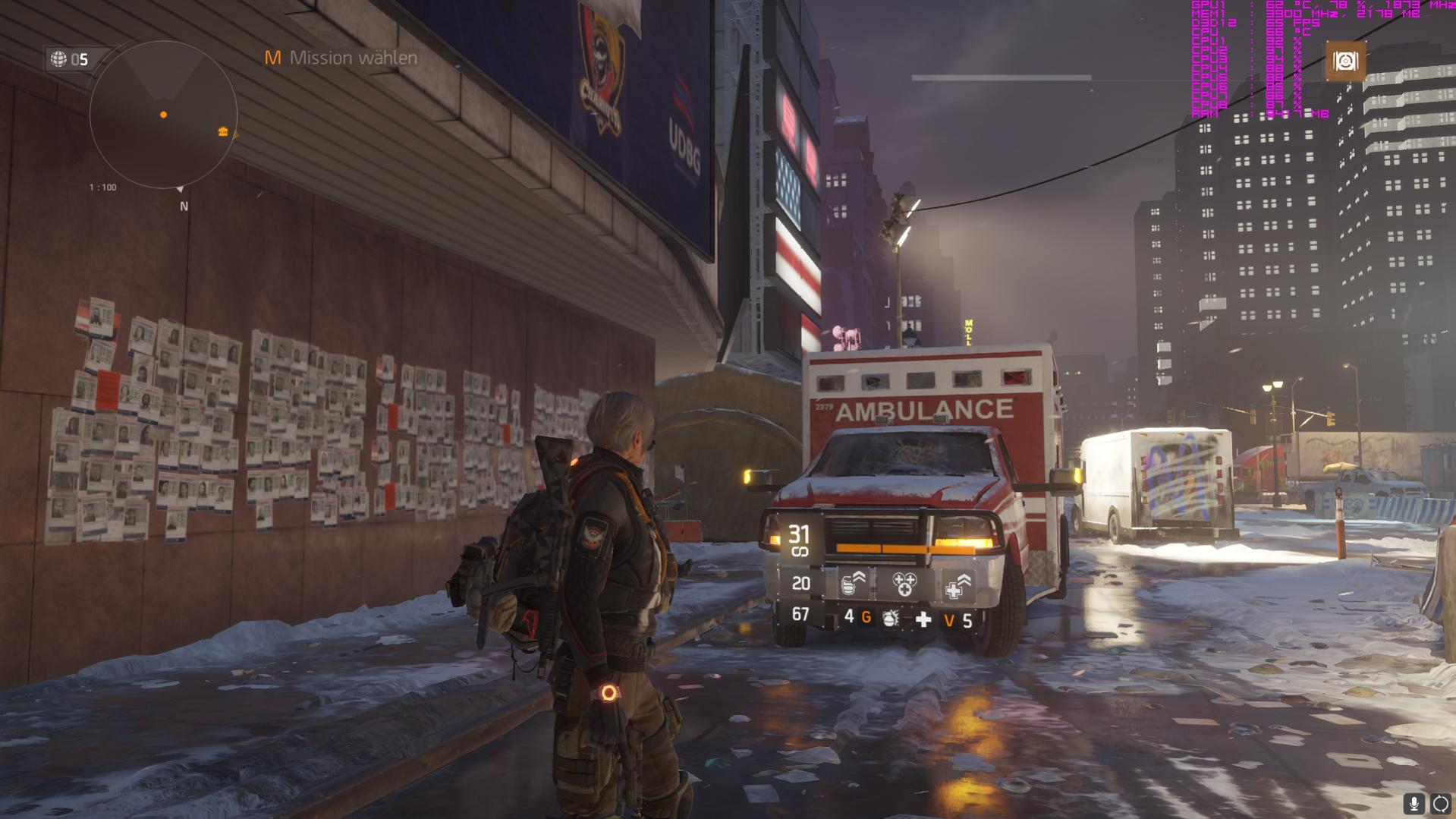

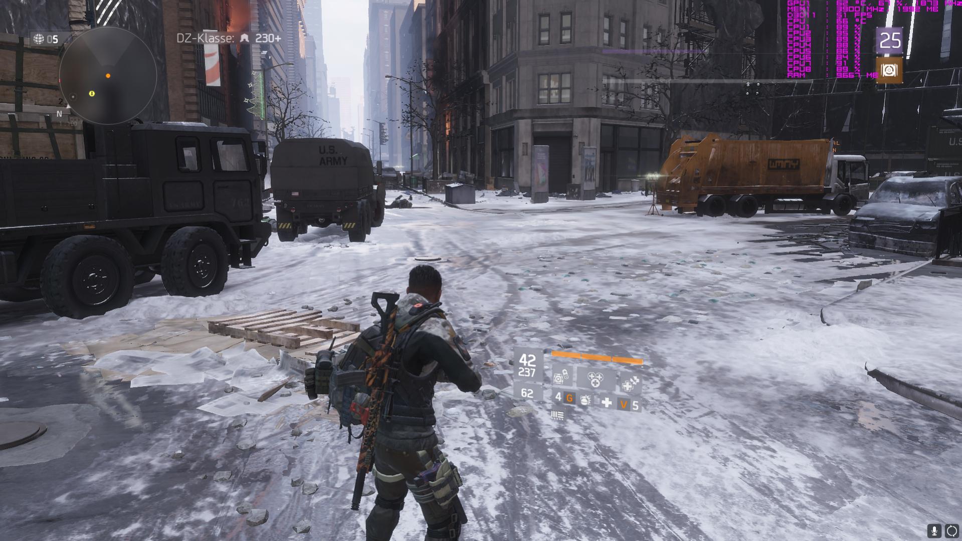

Anbei nen Screen vom Acer Predator.
CPU is ne i7 6700HQ
GTX 1070 Als GPU
64Gb DDR4

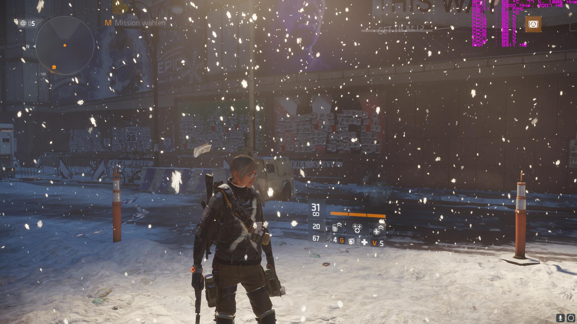

Musst halt die Grafiksettings höher drehen. Bei mir is alles auf maximum gedreht. Alles was das Spiel hergibt. Lediglich auf 4K hab ich nur um die 30 FPS. Auf FullHD eben im schnitt 60-70. Die GPU sollte schon auf vollgas laufen. Die Taktraten stimmen halt nicht. Afterburner zeigt die im Screenshot der GPU falsch an. Die läuft auf 19xx Mhz. Aber meine CPU is glaub ich schwächer als deine und die GPU stärker. CPU taktet bei mir mit 3,2 ghz im dauerboost.
Wenn ich die Grafigeinstellungen nach oben schraube nimmt die GPU Auslastung ein wenig zu und die CPU Last nimmt ab, mit dem einher gehen aber auch die FPS in den Keller.

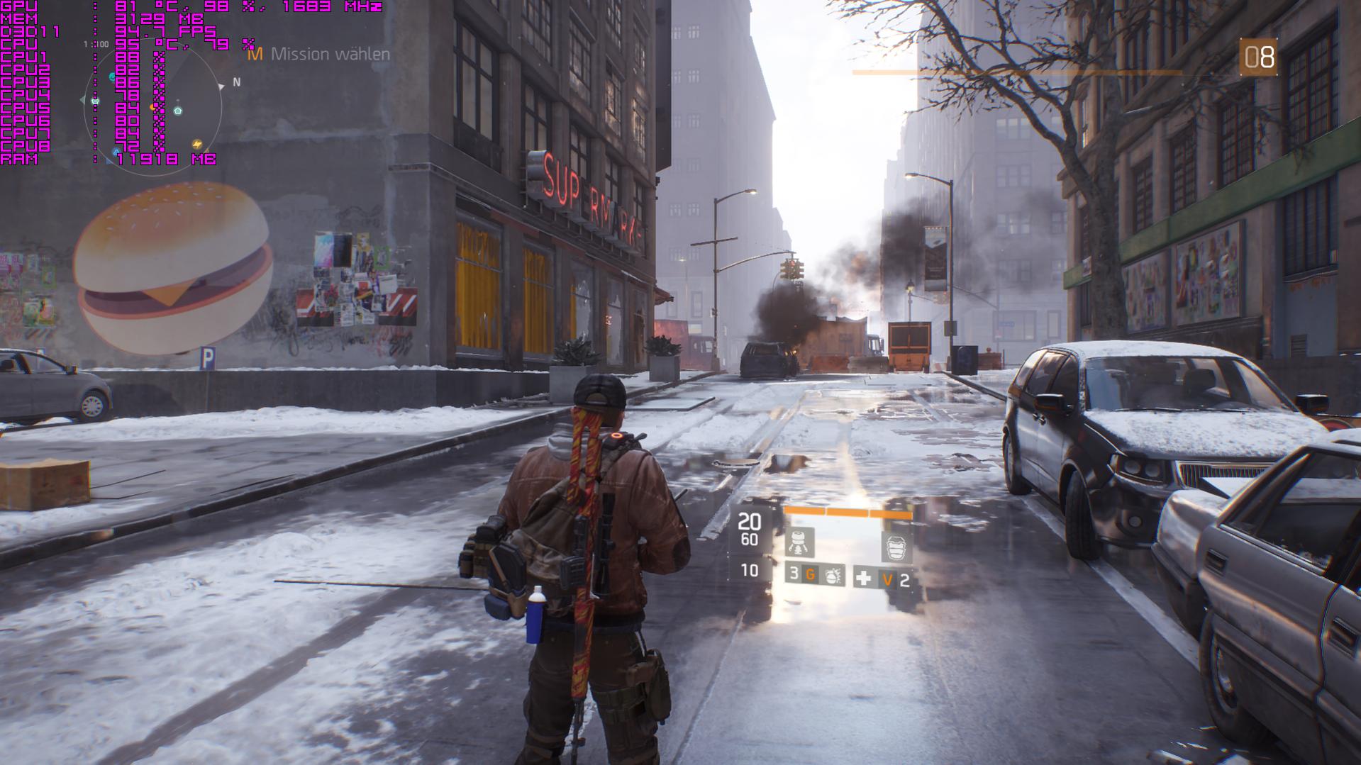

Hab gerade noch einmal Intel XTU über 30min laufen lassen. Die Temperatur geht nicht über 65°C und der Takt liegt dabei permanent zwischen 3389 und 3392MHz .

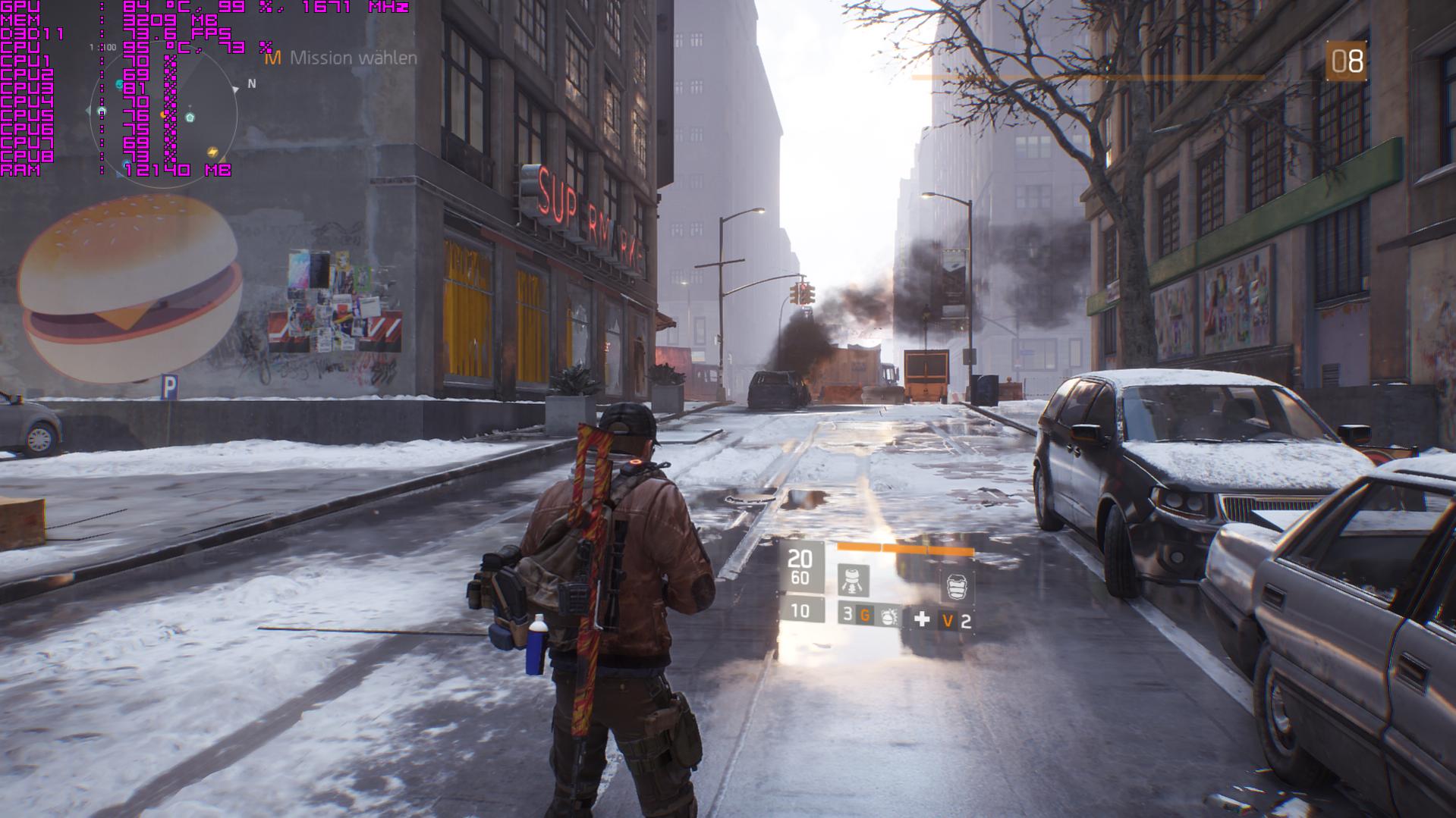

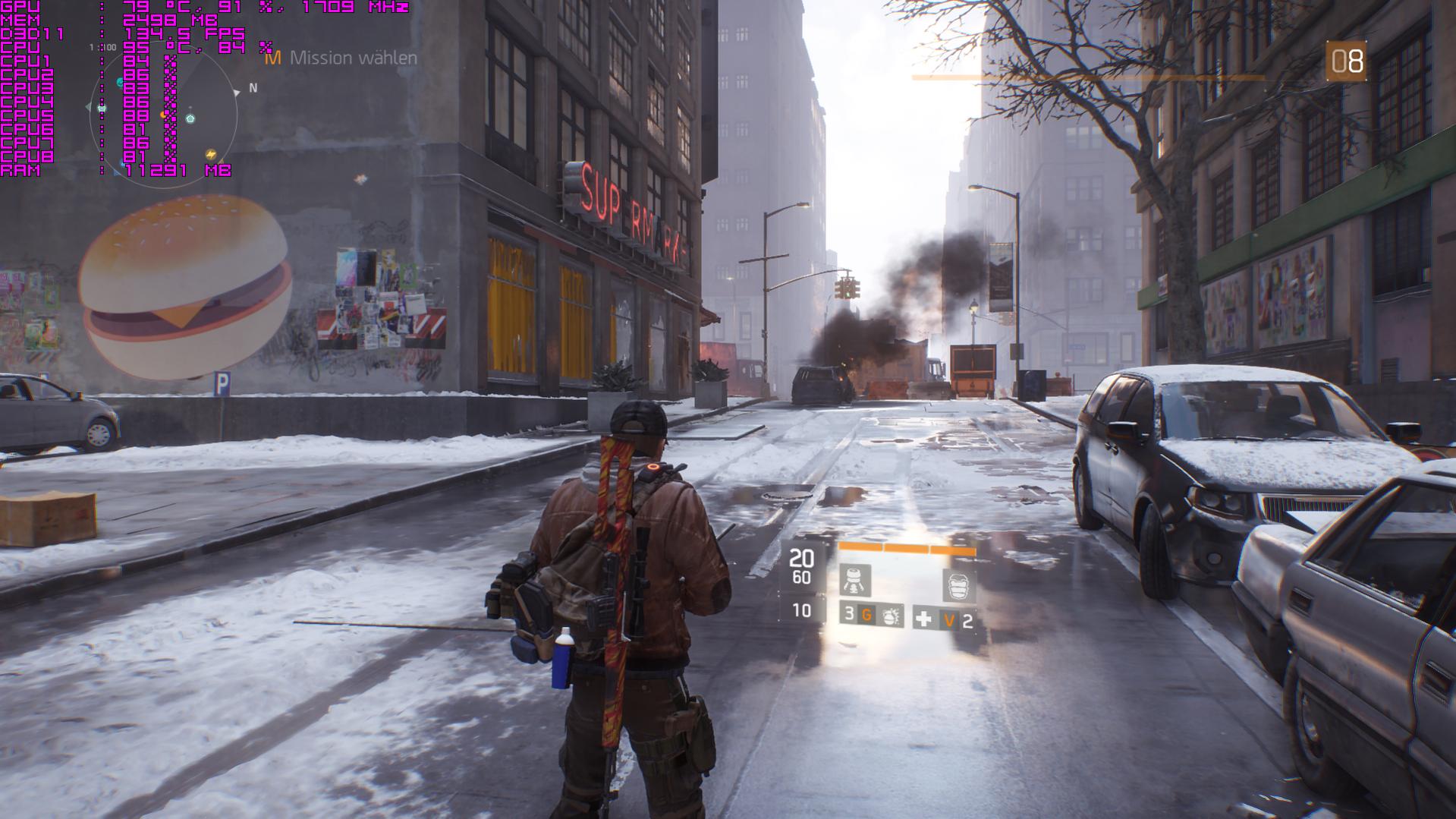

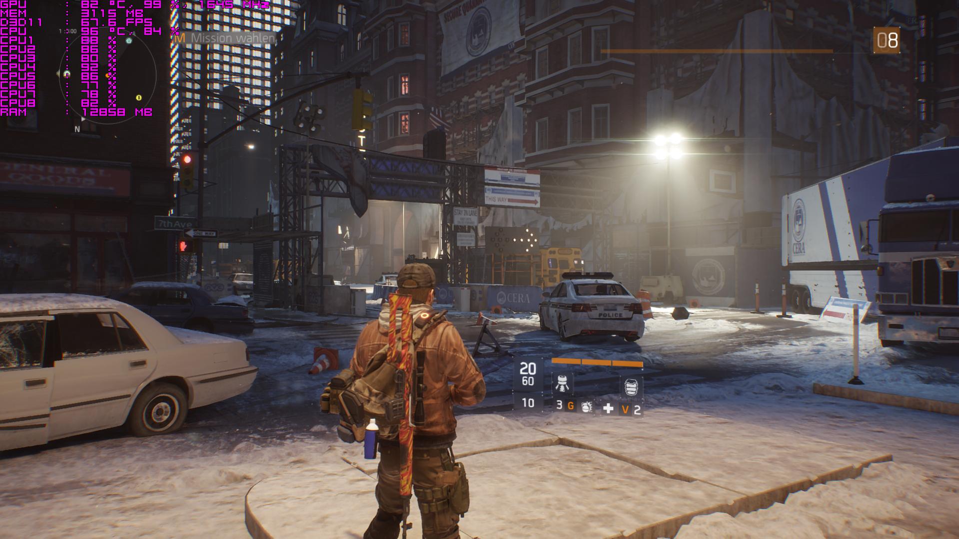

​LOW:
Medium:
High:
Ultra:
eigene Settings ( Manches is nicht auf Ultra gewesen, hier schon)

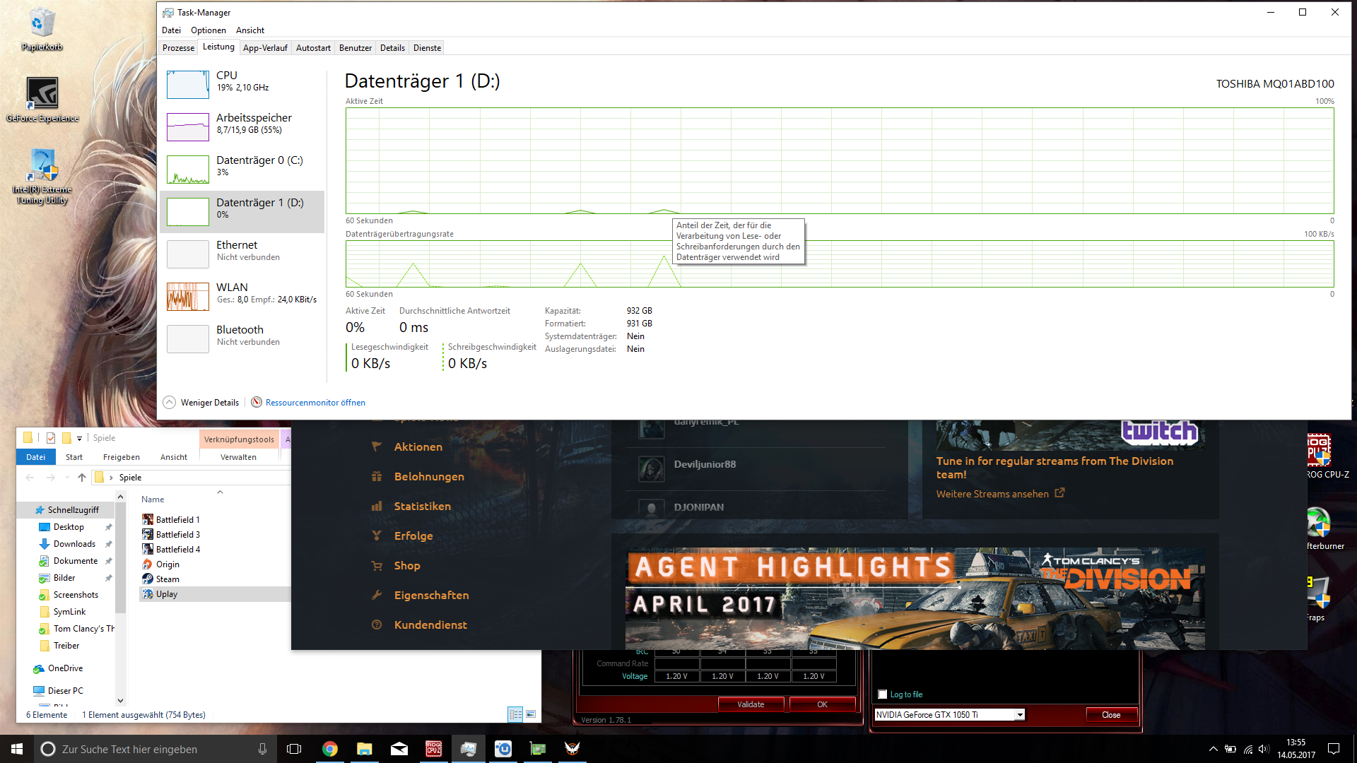

Du scheinst Dich mit SymLink nicht sonderlich aus zu kennen. Die Last auf die HDD ist nicht mal messbar und der Geschwindigkeitsgewinn ist genau so, als wenn Du auf die SSD zu greifen würdest. Ich mal Dir mal ein Screen während das Game lädt.
Hier jetzt für PixelMaster der Anhang. C ist die SSD und D die HDD. D macht quasie nix und und C hat beim Laden die Last. Die Netzwerkbelastung kommt durch das Laden der Online-Spielerdaten in der Umgebung. Die CPU ist natürlich beim Laden des Spieles (entpacken von Paketen auf 4+4 Kernen unter 100%).

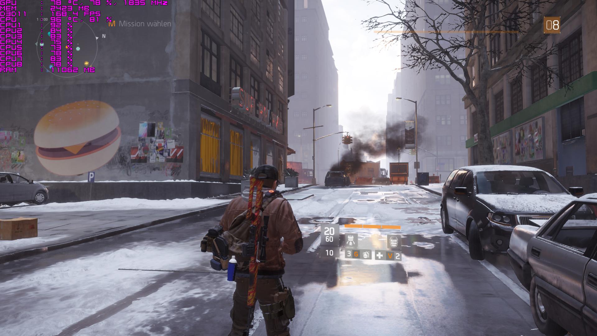

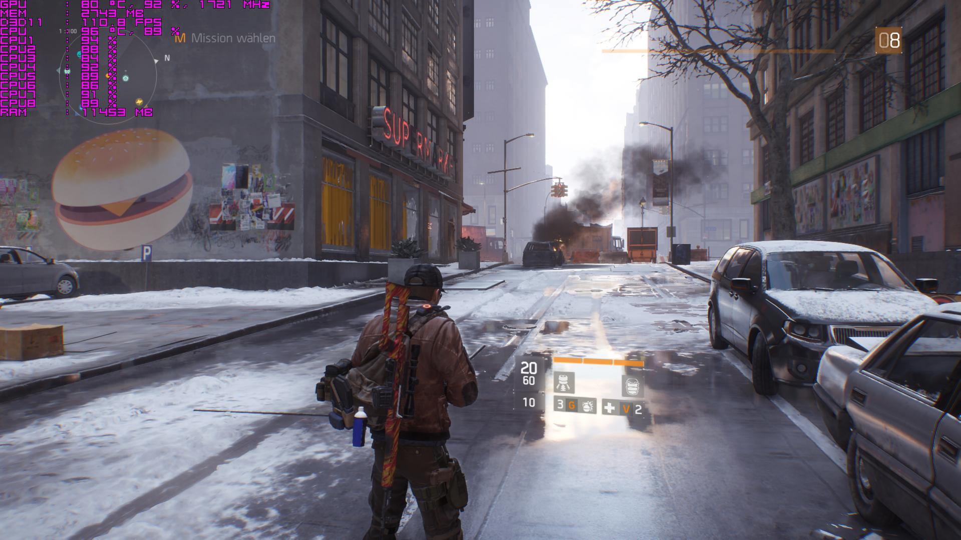

@Kasjopaja: Der Unterschied zwischen DX11 und DX12 ist meiner Meinung nach nicht vorhanden. Allerdings ist der eine Shoot bei Tag und der andere bei Nacht. Aber so viel wird das nicht ausmachen. Fakt ist, das die GPU zwischen 20-25% Reserven hat. Während die CPU voll am Ackern ist.
DX12 auf LOW - Settings
DX11 auf LOW - Settings
