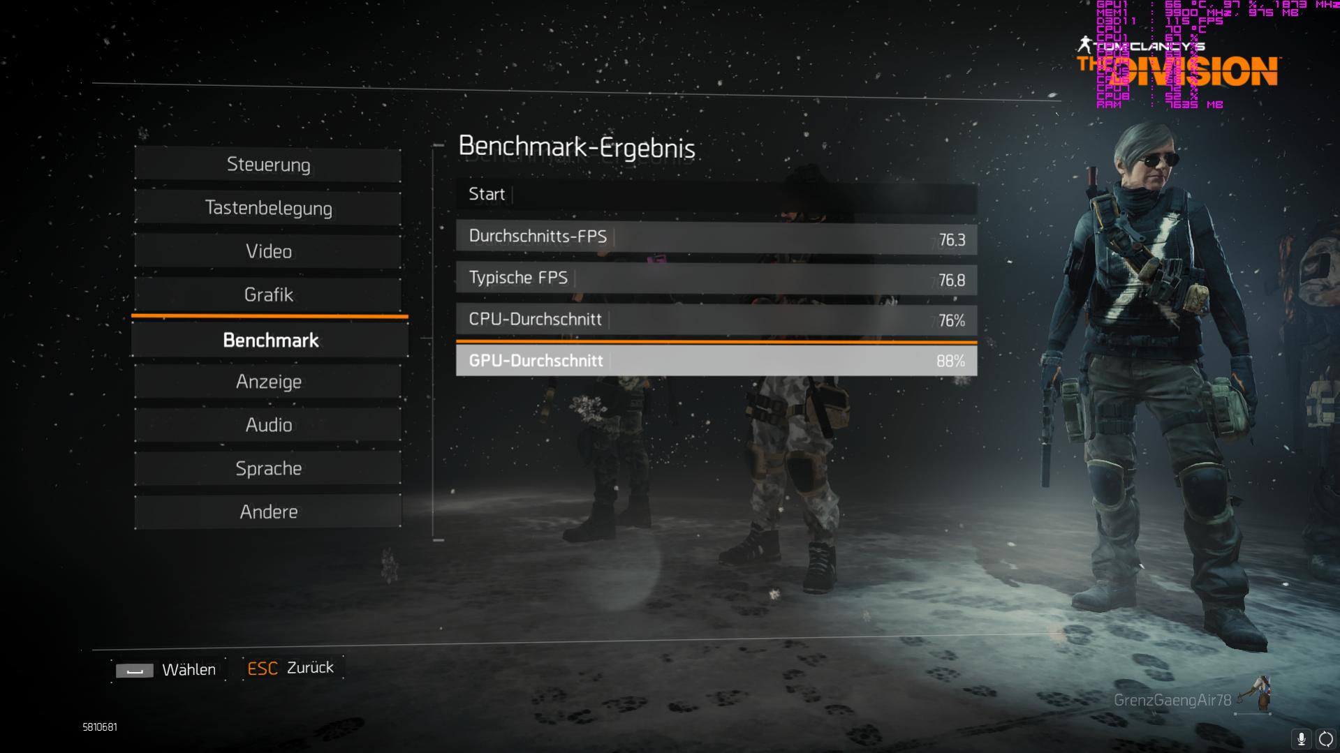

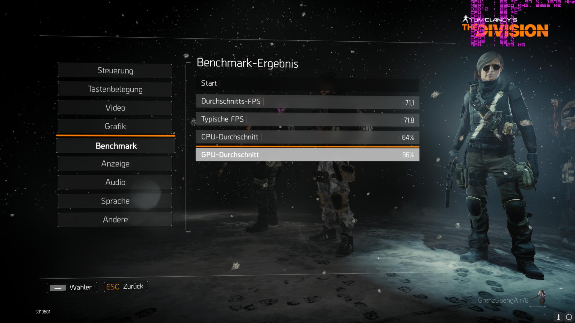

@all: Der direkte Vergleich zwischen DX11 und DX12 unter LOW - Settings hat noch weitere Besonderheiten aufgezeigt.
Unter DX12 ist die Auslastung der GPU größer und der CPU geringer (typisch für DX12), aber die FPS sind auch ca. 7% geringer. Allerding sieht es im Benchmark nicht so schlimm aus, wie im Spiel und die GraKa wird recht gut, bis sehr gut vom Spiel genutzt.
DX11 LOW - Settings
DX11 LOW - Settings

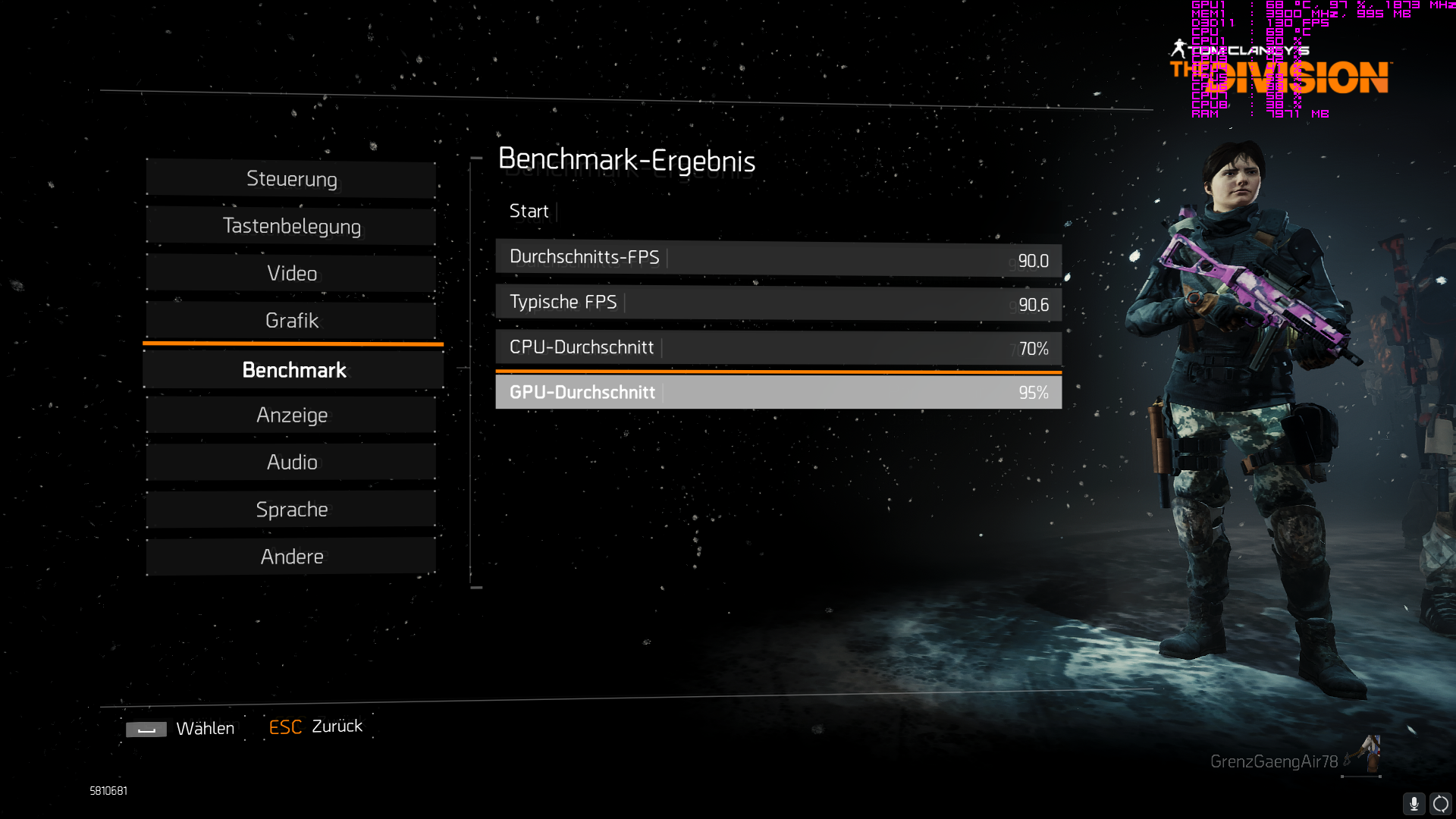

Der direkte Vergleich noch einmal mit den Tests von oben herangezogen zeigt:
DX11 LOW Settings
Benchmark LOW DX11.jpg 1 Riegel ===> 2 Riegel Benchmark LOW DX11 2Riegel.png
Durchschnitts-FPS 76,3 ===> 90,0
Typische FPS 76,8 ===> 90,6
CPU-Durchschnitt 76% ===> 70%
GPU-Durchschnitt 88% ===> 95%

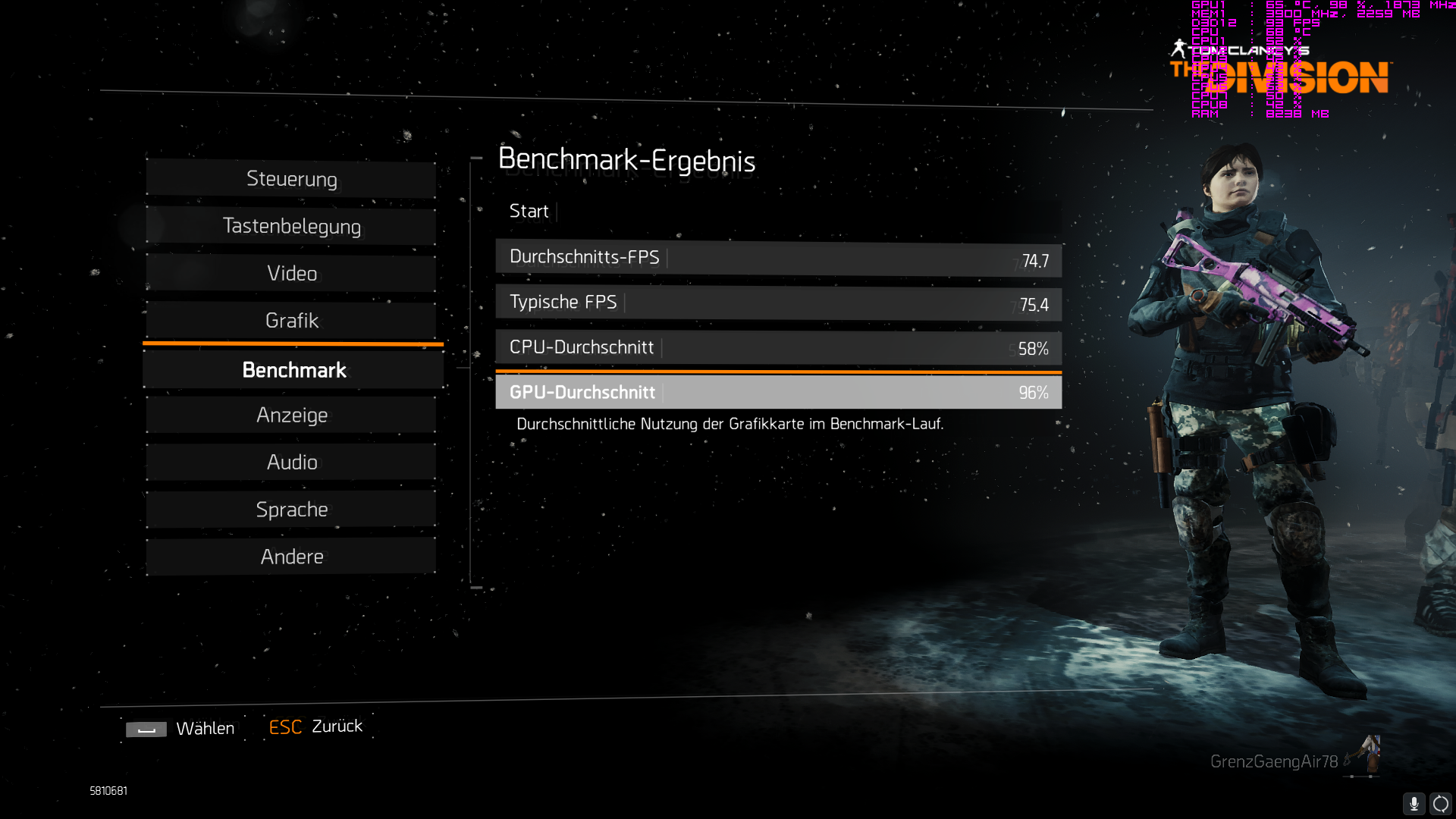

DX12 LOW Settings
Benchmark LOW DX12.jpg 1 Riegel ===> 2 Riegel Benchmark LOW DX12 2Riegel.png
Durchschnitts-FPS 71,1 ===> 74,7
Typische FPS 71,8 ===> 75,4
CPU-Durchschnitt 64% ===> 58%
GPU-Durchschnitt 96% ===> 96%
Der Unterschied in DX11 ist schon beachtlich. Beim Spielen mit den persönlichen Settings machte es oft genau den Unterschied, ob man 55 oder 65-70FPS hat.
Richtig ist auch, das DX12 die Prozessorlast senkt. So sind unter DX12 mit zwei Riegeln im Benchmark nur noch 58% Last auf der CPU im Schnitt zu verzeichnen, aber die FPS steigen nur geringfügig.
Für mich ist DX11 somit die bessere Wahl.

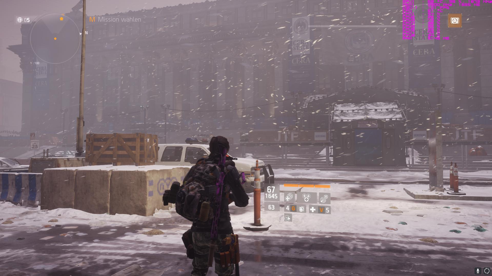

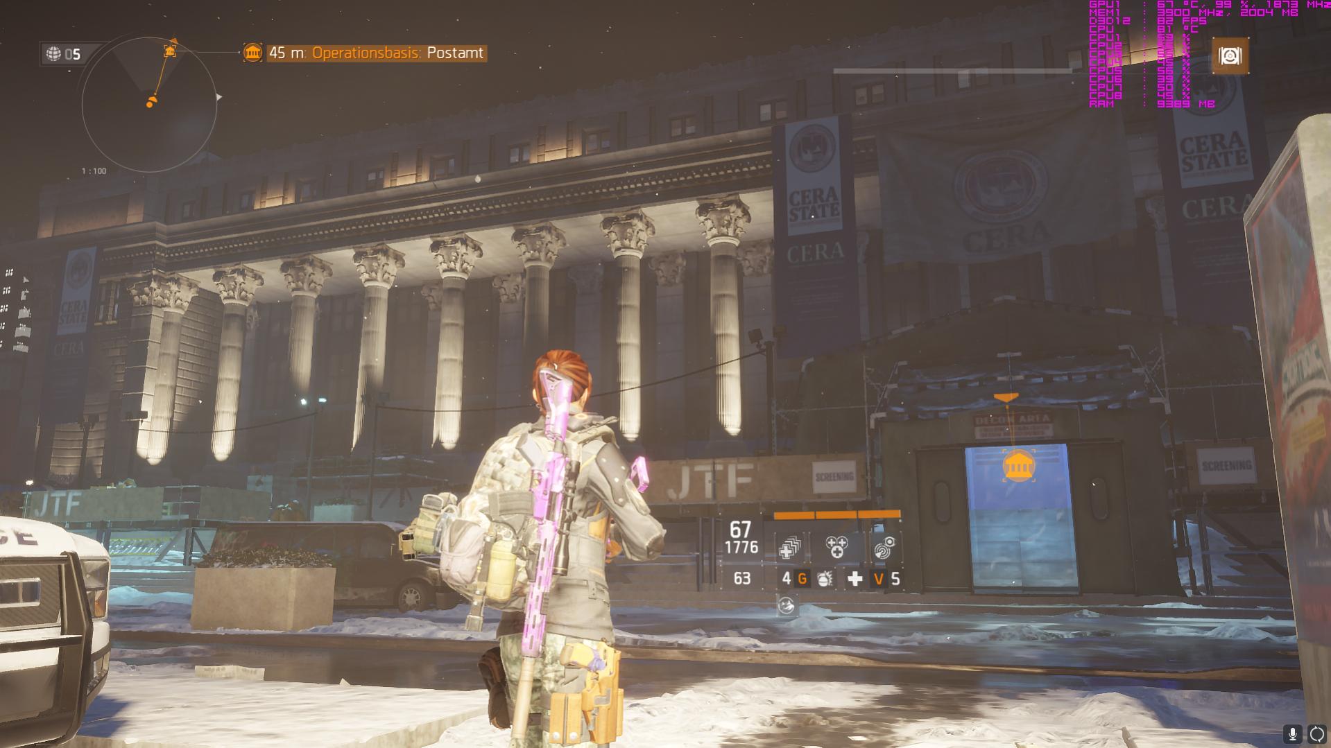

Mit LOW-Settings einfach vor der Base (Hauptquartier) des Spieles bekomme ich sogar 3 stellige FPS (bei DX11):
Das ist aber mit Sicherheit von der Tageszeit, den dargestellten Partikeln (Schnee) und anderem Blickwinkel abhängig.
