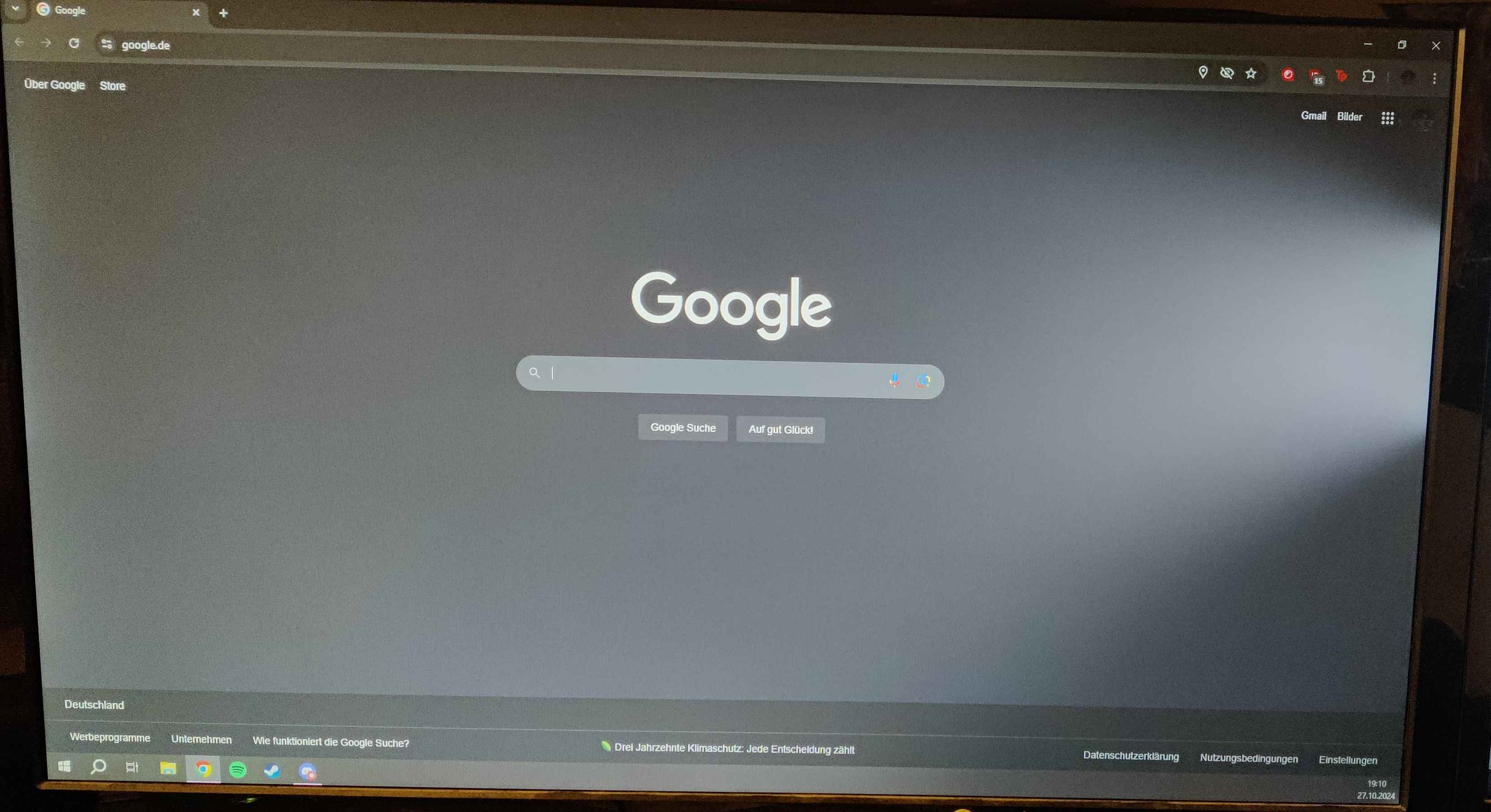

Guten Tag,
leider habe ich grade nachdem ich vom Kochen zurückkam feststellen müssen, dass mein Bildschirm nicht mehr richtig funktioniert. Da ich mir das aktuell absolut gar nicht leisten kann, wollte ich hier direkt mal nachfragen ob es da noch eine Chance für meinen Bildschirm gibt oder ob ich das Teil vergessen kann. Anbei habe ich ein Foto angehängt auf dem man denke ich ganz gut erkennt was los ist. Der Bildschirm ist viel dunkler als er sein sollte und die Helligkeit ist sehr ungleich verteilt und kommt Hauptsächlich vom rechten Rand. Wenn ich den Bildschirm aus und wieder einschalte zeigt er das Bild für einen kurzen Moment ganz normal so wie er sollte bevor es dann nach 2 Sekunden wieder so aussieht wie auf dem Bild, anschließend einmal kurz ein wenig unterhalb des helleren Bereichs flackert und danach dann unverändert so bleibt. Obwohl ich mir davon nicht viel versprochen habe, habe ich bereits versucht die Kabel, Steckdosen und Steckplätze durchzuwechseln. Bei dem Bildschirm handelt es sich um einen Asus VS248. Ich vermute, dass da nicht viel zu machen ist, aber ehe ich das Ding endgültig aufgebe wollte ich nochmal hier nachfragen.
Deine Hintergrundbeleuchtung oder Display-Panel ist defekt.
Es gibt eine <1% Möglichkeit es ohne aufzuschrauben zu reparieren.
Du klopfst und drückst mit etwas Gewalt an verschiedenen Stellen und hoffst, dass es plötzlich wieder geht. Der wichtigste Teil dabei ist das intensive Hoffen, denn sonst funktioniert es nicht.

Das sieht für mich so aus, als ob die Hintergrundbeleuchtung der rechten Seite den Geist aufgegeben hat.
Da kann man mMn nichts dran machen.
Wenn es beim Einschalten kurz richtig ist, vielleicht nur eine Lötstelle... manchmal hilft dezentes Drücken/Klopfen am Rand, kanns aber genausogut erst recht hin werden.
Damit leben, aufmachen und basteln, Kleinanzeigen was unter 20€ zur Überbrückung holen, und dann halt irgendwann mal neu.

Defekt, aber reparabel - muss man natürlich können und wollen.
Du könntest mal schauen, ob du im Umkreis ein Reparaturcafé oder einen Hackspace/Makerspace oder eine Reparaturwerkstatt für Elektrogeräte hast. Da solltest du ggf auch entsprechende Leute antreffen, die dir helfen können, oder zumindest Ansprechpartner finden.
Würde einen Versuch starten mit dem Monitorkabel. Falls kein neues zur Hand das alte vom Monitor zur Grafikkarte umstöpseln und von der Grafikkarte zum Monitoranschluß umstecken. Es könnte trotzdem ein unentdeckter Wackler sein.
Deine Hintergrund Beleuchtung hat ne Macke, hilfreich in dem Fall ist aber tatsächlich das es nur teilweise ausgefallen ist, und zumindest kurz wieder angeht. Das deutet auf ne kalte Lötstelle, oder einen defekten widerstand, Diode sonstwas. Ich würde den aufmachen und mal schauen ob an einem dieser kleinen Bauteile auf der Platine was dunkel verfärbt ist. Ggf. Kannst auch mal mit nem Föhn ordentlich draufhalten auf die Platine (im Liegen!)
