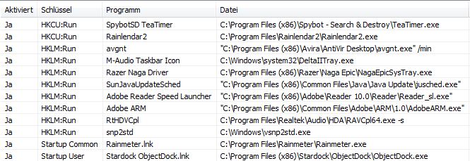

Ok, erstmal vielen Dank für die ganzen Antworten :)
Ja, ich habe ziemlich viele Anwendungen im Tray laufen, davon sehr viele, die auch im Internet sind. Dazu RSS-Feeds und Wetter in Rainmetere etc, da kommt schon was zusammen.
Ein wenig beruhigt mich ja schon die Aussage, dass irgendeine Anwendung mitlaufen müsste, falls mein Rechner ein Bot wäre.
Muss das wirklich eine Anwendung sein oder würde theoretisch ein Dienst reichen, der mit Windows startet (ich bin ja schon recht vorsichtig, was Installationen angeht, aber man weiß ja nie)?
Auf Autostart habe ich eigentlich immer ein Auge, von daher sollte das ok sein, denke ich (muss dafür jetzt leider den CCleaner nehmen, weil der RegCleaner bei mir seit Win7 nicht mehr wirklich funktioniert):
unbenannt-jpg.237110
Ja, ich weiß, ist viel drin. Aber mit einer SSD merkt man davon nichts und spart sich manuelles Updaten.
Nachdem ich einmal einen Java-Wurm hatte und dann merkte, dass meine Version mehrere Monate alt ist, habe ich es lieber wieder in den Autostart genommen :freaky:
Ein kurzer Blick über die Systemprozesse hat jetzt nicht Auffälliges ergeben, wobei ich sagen muss, dass ich bei den meisten System-Prozessen nicht wirklich weiß, was die machen.
Die Prozesse, die auf meinem Benutzer laufen, sind aber alle in Ordnung.
Neueste Patches sind drauf, Spybot, Ad-Aware, Avira und Windows Defender melden keine Funde.
Reicht das als Absicherung? :)
