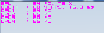

das sieht mir stark nach heruntertaktender CPU aus, und dadurch nicht ausgelasteter GPU. Überprüfen ob alle energiesparmodi im Betriebssystem ausgeschaltet sind und vor allem dass mal ein ordentlicher kühler die CPU unter 60 Grad hält.
Hausimausi schrieb:das sieht mir stark nach heruntertaktender CPU aus, und dadurch nicht ausgelasteter GPU. Überprüfen ob alle energiesparmodi im Betriebssystem ausgeschaltet sind und vor allem dass mal ein ordentlicher kühler die CPU unter 60 Grad hält.
Der CoreTemp Screenshot zeigt was anderes.

60 Grad ist unbedenklich. Ich glaube das TempTarget liegt bei deiner CPU irgendwo um die 80°C.
Für mich hört sich das immer noch nach einem Treiber oder Hitzeproblem an.
Edit: Oder eben auch Festplatte/RAM... Kannst mal nen Memcheck machen und schauen ob Fehler gefunden werden.

Nekrash schrieb:Mit der CPU ist alles in Ordnung. Wieso taktet deine GPU auf unter 700MHz herunter?
Weil das kein ingame - Screenshot ist.
Die CPU und vielleicht auch der RAM - Takt limitieren. Hohe Einstellungen kannst du mit der CPU vergessen.
