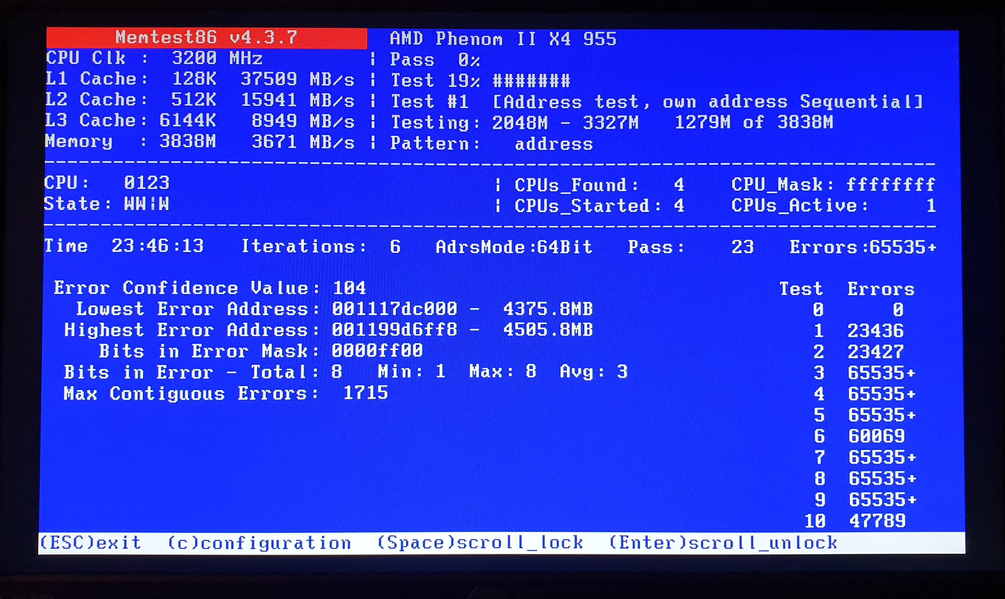

Sobald ich beide Riegel im Rechner verbaut habe bzw. nur den (wahrscheinlich) defekten Riegel und mit dem Windows 10 Boot-Stick versuche Windows zu installieren bricht es immer wieder ab und gibt mir folgende Fehlermeldung:
"Windows kann erforderliche Dateien nicht installieren. Die Datei ist möglicherweise beschädigt oder fehlt. Stellen sie sicher, dass alle für die Installation erforderliche Dateien verfügbar sind, und starten sie die Installation erneut. Fehlercode: 0x0x8007025d"
Sobald ich nur den Riegel einbaue der noch in Ordnung ist, funktioniert die Installation ohne Probleme.
Kann ich von einem Defekt nun ausgehen oder hat das eine andere Ursache?
Ich frage mich trotzdem warum der Riegel überhaupt dann erkannt wird bzw. funktioniert sobald ich das installierte Betriebssystem boote.

So hatte leider früher keine Zeit.
Im Anhang der Memtest!

Ist doch eindeutig, oder?

Um es noch deutlicher zu formulieren: Memtest darf keinen einzigen Fehler auswerfen. Nicht einen. Null. Nada.
Sonst liegt etwas im argen.

Und wie eindeutig? Windows läuft ja mit diesem Riegel noch, nur ein Neuinstallation ist nicht möglich.
Ich bin halt kein Experte. Ist das jetzt nur leere Luft oder arbeitet dieser trotzdem noch?
Gerne nochmal: Memtest darf keinen einzigen Fehler auswerfen. Nicht einen. Passierts doch ist der Riegel entweder defekt oder du hast zu hoch übertaktet.

Memtest wirft fuer den Arbeitsspeicher Fehler.
Wenn Memtest das macht ist das ein sicheres Zeichen, dass irgendwas mit dem Speicher nicht stimmt.
Meist sind es zwei Sachen. 1. Uebertaktung, 2. Defekt.
Da Du selbst festgestellt hast, das es genau einen Riegel betrifft den Du nachgekauft hast, nimm hin das der defekt ist. Das ist das was Dir Memtest klipperklar erklaert.
Ein System mit einem defekten Riegel (als Platzhalter) zu betreiben kannst Du gerne machen. Nur wird es Dir mehr Probleme bereiten als ohne.

Memtest darf keinen einzigen Fehler auswerfen. Passiert dies doch, gibt es genau zwei Möglichkeiten : Defekt oder zu hohes OC. Da du nicht übertaktet hast - denn das musst du aktiv tun und hast es offensichtlich nicht - bleibt nur noch Möglichkeit 1: der Riegel ist defekt.
Jetzt nochmal zum Mitschreiben: Der Riegel ist defekt und darf unter keinen Umständen verwendet werden. Nicht einmal ein bisschen. Gar nicht. Totalschaden. Nicht zu gebrauchen. Überhaupt nicht.
