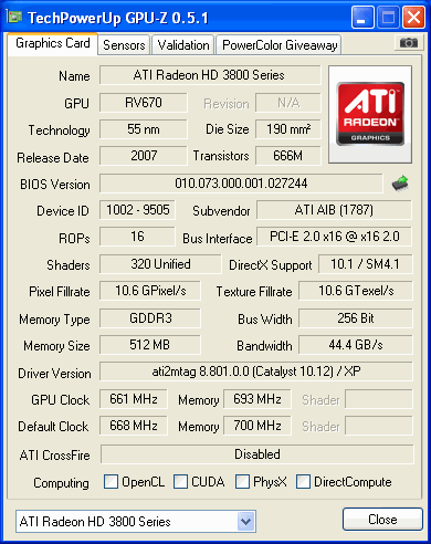

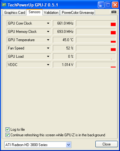

Nochmal ein paar Bilder zur Veranschaulichung, nachdem ich mein System gerade zum 3. Mal resetet habe...
