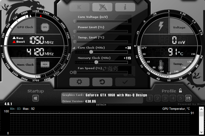

Mein Problem besteht daraus, dass ich seit einiger Zeit immense Frame- und Grafikkarten"fehler" habe.
Mein Gaming-Laptop ist der Omen HP mit einer "Geforce GTX 1060 with Max-Q Design".
Die Beschwerden haben vor ca. 1-2 Monaten mit kleinen Rucklern in Spielen angefangen und sind mitlerweile soweit, dass ich in einem Spiel nicht mehr über 30 FPs komme. Anbei ist noch ein Screenshot von MSI Afterburner, während ein Spiel, in meinem Fall Rainbow Six:Siege, mit 3-30 FPS läuft (Und das im Ladebildschirm). Vor ca. einem Monat lief dieses Spiel noch einwandfrei und auch wenn ich an
den Grafikeinstellungen rumdrehe ändert sich nichts.

bereits bei einem Gigahertz ist die glühend heiß bei 91 Grad.
Das Problem ist wohl offensichtlich ;)
Laptop verstaubt oder Lüfter dreht nicht
Dann noch zu Übertakten ist natürlich auch nicht zu empfehlen
Ähmmm ok.
Kann man irgendwo prüfen ob der Lüfter noch funktionsfähig ist? Oder ist das überhaupt nötig.
Um den Laptop zu entstauben muss ich den hinten öffnen oder gibt es ne bessere Variante?
Und dann noch die aktuellen Temperaturen....
Hört sich alles nach schwerwiegenden Fehlern meinerseits an.
Ok aber vielen Dank für die extrem schnelle und kompetente Hilfe
Laptops haben in der Regel eine Wartungsklappe, die man abschrauben kann und ggf. die Kühlung zu reinigen. (Staubsauger, Kompressor )
Ok danke werde ich mir morgen mal vornehmen
Eine gewisse Abhilfe schaffen bei diesen Temperaturen auch "Notebook Kühler", diese sind eine Art Unterlage mit Lüfter welche über den USB des Notebook's versorgt werden. Wie schon erwähnt die Lüfter des Notebook's regelmäßig mit Druckluft freipusten und absaugen, die feinen Kühlfinnen verstauben bei den meisten Modellen sehr schnell.

Beim Aussaugen oder -blasen unbedingt darauf achten, dass sich die Lüfter dabei nicht mitdrehen. Einfach mit z. B. einem Zahnstocher blockieren. Das Mainboard könnte sonst durch den Induktionsstrom Schaden nehmen.
Reaktionen: cutterslade1234, iModes, Denniss und 2 andere

Wenn die Temperaturen wieder im grünen Bereich liegen nach der Reinigung, warum nicht auch übertakten. Solange es stabil läuft.
