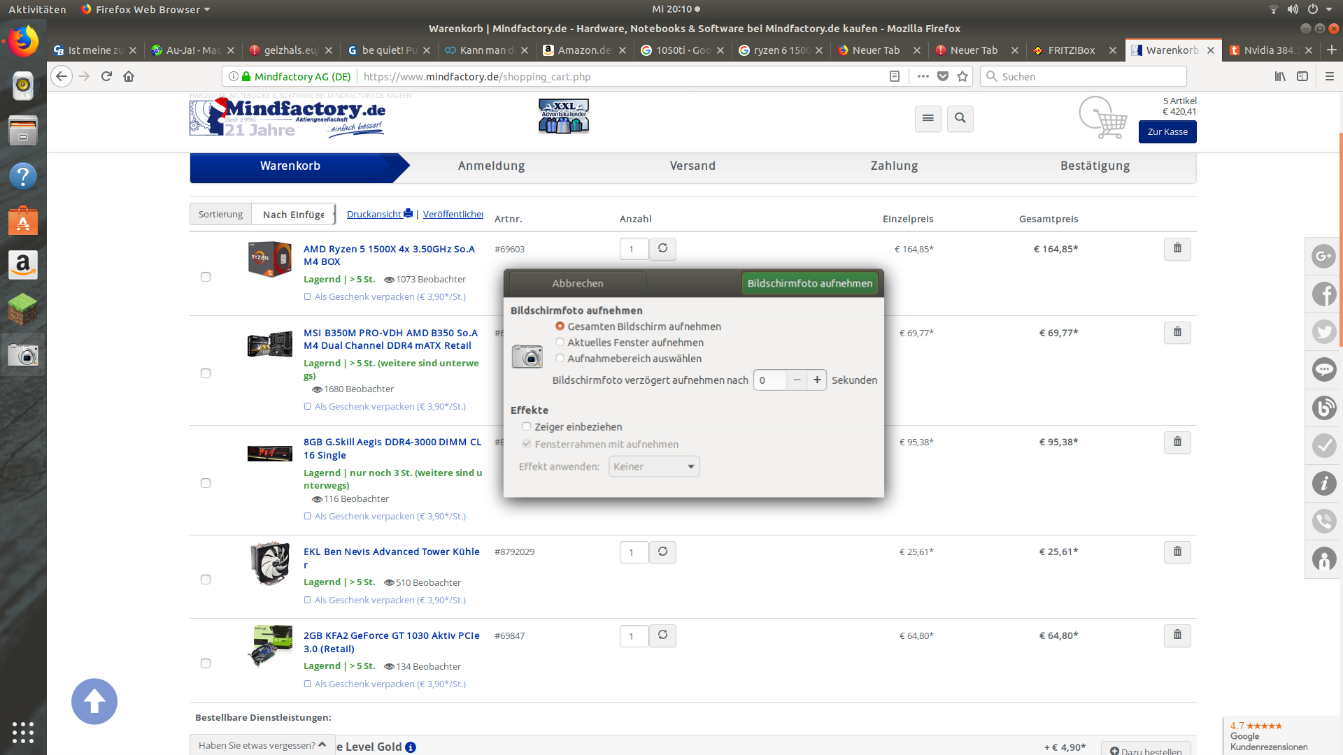

gefälltse euch?
CPU: AMD Ryzen 5 1500X 4x 3.50GHz So.AM4 BOX
Mainboard: MSI B350M PRO-VDH
Ram: 8GB G.Skill Aegis DDR4-3000 DIMM CL16 Single
GPU: 2GB KFA2 GeForce GT 1030 Aktiv PCIe 3.0 (Retail)
Netzteil: 400 Watt be quiet! System Power 8 Non-Modular 80+
Der screeenshot obendrüber ist falsch
