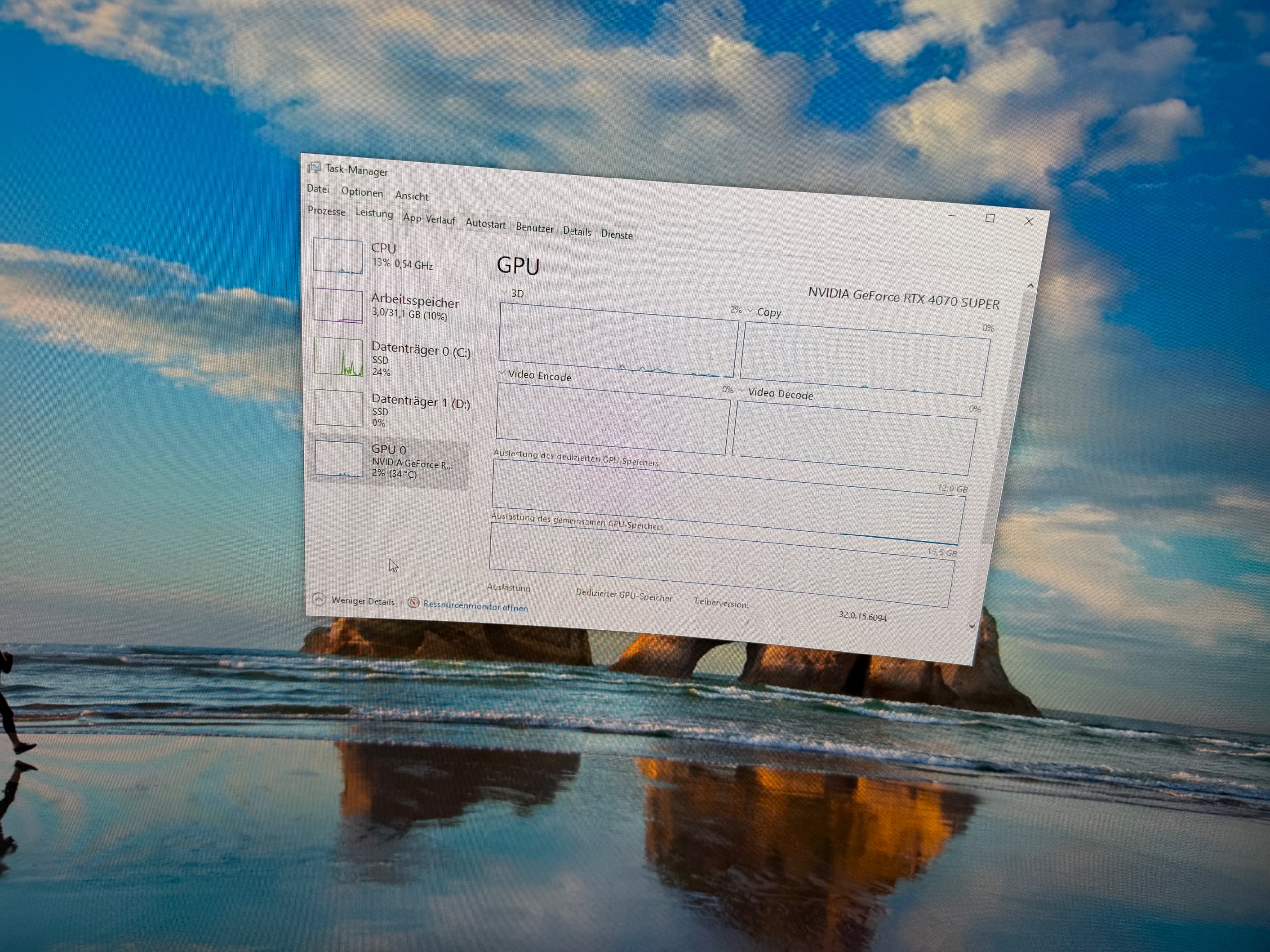

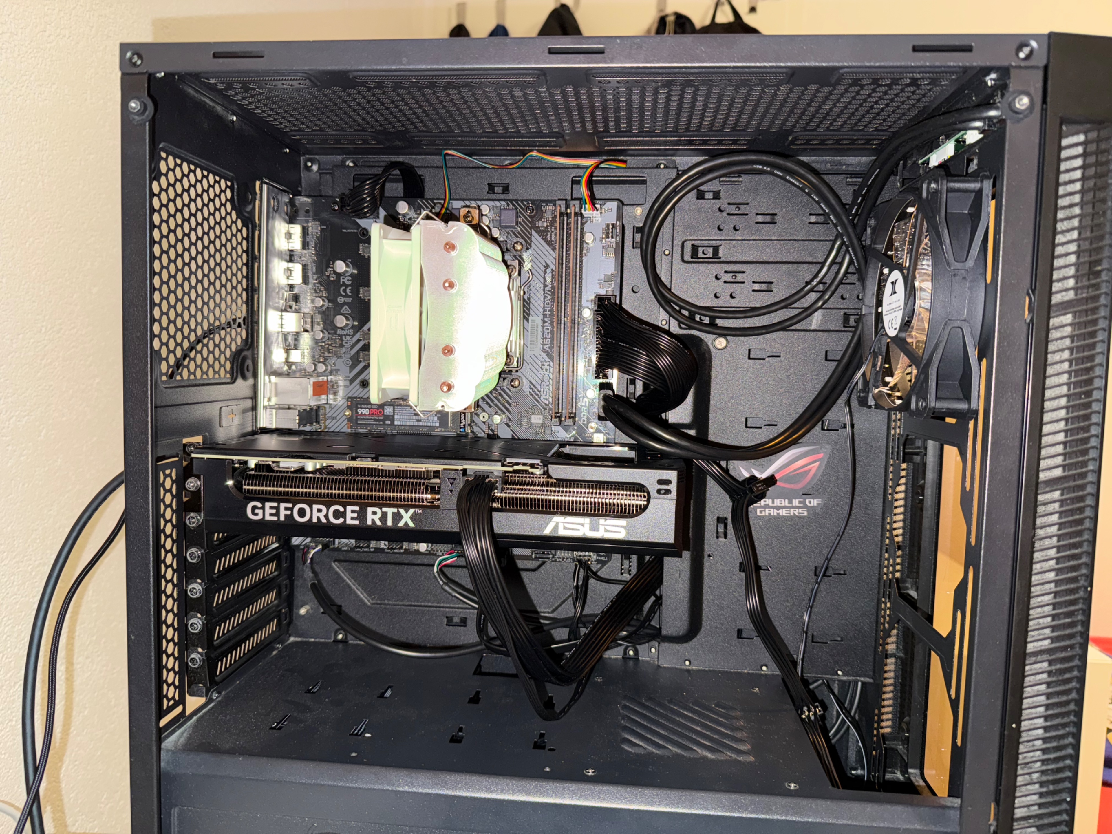

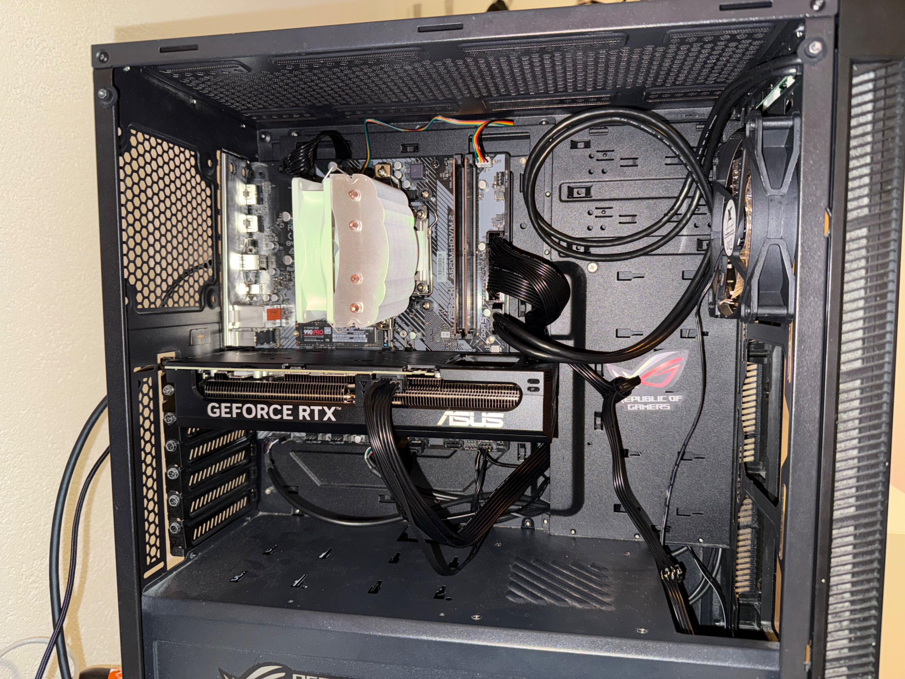

Hey Leute ich habe mein pc heute gebaut. Und hab nun das Problem das es nach der Zeit aus geht. Weil die grafikeinheit von der CPU also von Ryzen 7800 x 3d geht nach oben bis 90 grad aber 0% ghz also die macht nichts und dann schaltet sich der pc aus? Ist die CPU kaputt? Und am Anfang wenn ich den pc starte leuchtet eine rote Lampe an und geht dann wieder aus die ist unter meiner Grafikkarte die 4070 super. Den pc habe ich über eBay gekauft glaub ich wurde abgezogen. Den hab schon Versuch den pc zurückzu setzen aber geht nicht weil der immer aus geht

Keine Ahnung, was das für ein CPU-Kühler ist. Aber ich vermute, dass der eigentlich um 180° gedreht montiert werden soll und der Lüfter durch die Finnen pusten soll (und nicht Luft durchsaugen, so wie aktuell).
Und generell sieht der Kühler für nen 7800X3d relativ klein aus und das Gehäuse könnte durchaus noch 1-2 weitere Lüfter vertragen.

Der CPU Kühler ist falsch herum, auch wenn in der Variante zumindest der Lüfter in die richtige Richtung blöst, die Luft sollte in Richtung Heck und durch den Kühler geführt werden, und am Heck sollte auch der Lüfter aus der Front stecken, Luft raus ist wichtiger als Luft rein.

Ansonsten: CPU-Kühler ist echt dürftig, aber das Board ist echt der letzte Sparfuchs.

CPU-Kühler ist falsch herum montiert und sieht ein wenig unterdimensioniert aus.
Das Mainboard
https://geizhals.de/asrock-a620m-hdv-m-2-a2924757.html
ist auch ein sehr günstiges Modell. Man könnte da mal nach einem BIOS-Update schauen:
https://www.asrock.com/MB/AMD/A620M-HDVM.2/index.asp#BIOS
Das I/O-Shield ist schief, sitzt nicht mehr richtig.
Ist der einzelne Gehäuselüfter eigentlich irgendwo eingesteckt?
Sieht für mich nicht so aus...
Ich würde als CPU-Kühler den
Arctic Freezer 36 CO https://geizhals.de/arctic-freezer-36-co-acfre00122a-a3144232.html
nehmen, der ist gut und günstig.
Und dann vielleicht noch 2-3 120mm Gehäuselüfter, z.B.
Arctic F12 PWM PST https://geizhals.de/arctic-f12-pwm-pst-schwarz-acfan00250a-a2643672.html als günstiges Set mit fünf Lüftern.

... und das "Sparbrötchen-Mainboard" tut auch echt weh; Billig-RAM ohne Kühlkörper ebenso.

Ich sehe auch nicht wo der einzelne Gehäuselüfter eingesteckt sein soll,
weil das Mainboard hat nur drei Anschlüsse für Lüfter (+CPU-Kühler) und alle drei Anschlüsse sind auf den Bildern unbelegt.
Das I/O-Shield sitzt nicht richtig.
Der CPU-Kühler ist 180° falsch herum montiert und vermutlich sowieso unterdimensioniert für diese CPU.
Welcher alternative CPU-Kühler empfehlenswert ist und welche alternativen Gehäuse-Lüfter du nachrüsten könntest,
hatte ich weiter schon oben geschrieben. Vorausgesetzt es passen Standard-120mm-Lüfter in das unbekannte Gehäuse.
PS: Das hier ist wohl der CPU-Kühler:
LC-Power Cosmo Cool LC-CC-95 https://geizhals.de/lc-power-cosmo-cool-lc-cc-95-a638246.html für wahnwitzige 12€ aus dem Jahr 2011.
