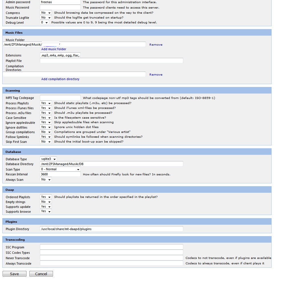

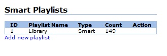

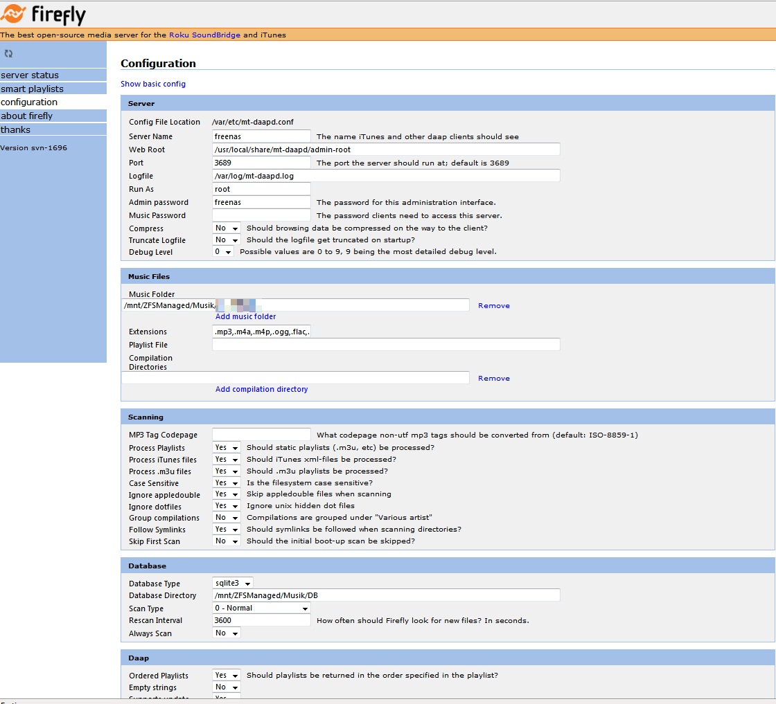

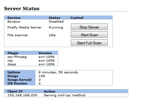

Hier noch ein paar Screenshot der Settings. Bilder sagen mehr als 1000 Worte:
Edit: Ich werds mal ganz ohne Passwort versuchen, vll. bringt das was.
Und das ganze ist ja nur n Test. Später sollen mal ca. 7500 Title drauf ;)

Probiere mal folgendes:
Server Name >> denk dir was anderes aus :D
Server Port 9999 ( so ist es zumindest bei mir lauffähig )
und vergib auch mal ein Music Passwort >> eventuel auch mal das Serverpasswort ändern.
Aber ich finde es schon erstaunlich, das es vom Konfig Menü so viele unterschiede gibt. (vom optischen)
Ich nutze es halt unter Windows Server 2003.
Das sind jetzt noch so meine Ideen, wenn ich nachher zu hause bin, (momentan auf Arbeit ) Schaue ich mal genaz genau, welche einstellungen ich genommen habe und poste nochmal Bilder.

Habe mittlerweile mal die gesammte Musikbibliothek aufn Server aufgespielt und scannen lassen. Was mich immer wundert ist der Status des Filerfly Servers "Bonjour Disabled"
Playliststatus:
ID Playlist Name Type Count Action
1 Library Smart 6195
