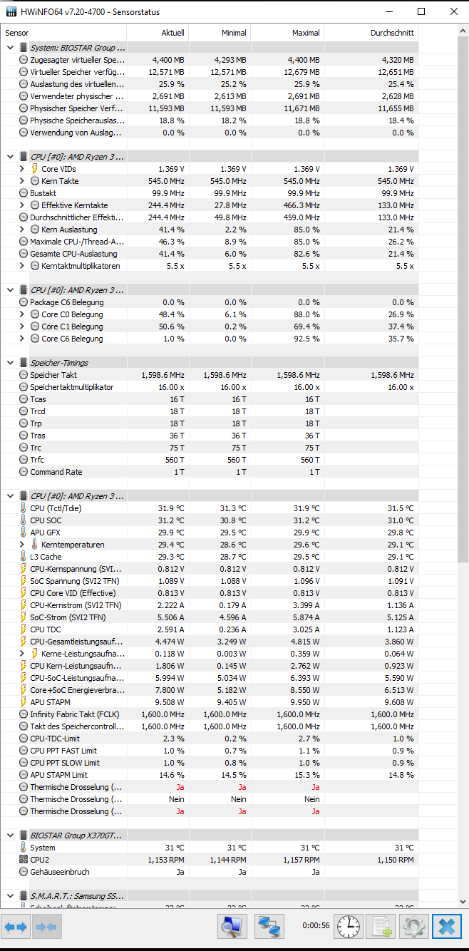

Alle Temps bei der CPU sind Top, die Rams sind nach wie vor tüffig. Allerdings, bleiben alle 4 Kerne bei 545Mhz, konstant ....
Das beantwortet Deine Frage, warum alles langsam ist.

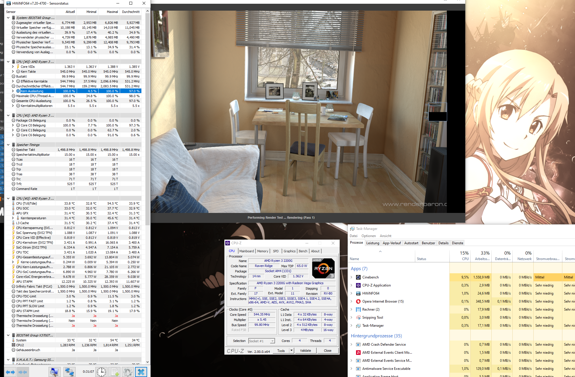

Im laufenden Cinebench ist im Task Manager die CPU Auslastung bei 15% und im HWInfo: bei 2 Kernen bei 100%, 1 bei 95% und einer bei 4% .

Mal auf höchstleistung stellen...
Welcher takt liegt dann an.
Screenshot von hwinfo bitte.
Mfg

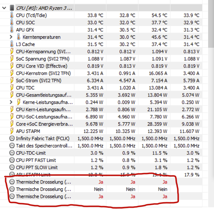

MMMhhhhh https://www.computerbase.de/forum/threads/amd-cpu-taktet-beim-start-nur-mit-0-54-ghz.1836156/page-3
Vermutlich drosselt das Board wegen den VRMs

mit
ghecko schrieb:
mal den Reiter etwas weiter nach rechts ziehen
meinte ghecko, dass Du den Reiter mit den Überschriften breiter ziehen sollst, damit wir lesen können was hinter "Thermische Drosselung (..." steht.
S. das was I'm unknown markiert hatte.
Die Idee mit den VRMs finde ich sehr gut!
Reaktionen: Lehmie
dahinter steht (HTZ) / (PROCHOT CPU) / PROCHOT EXT)

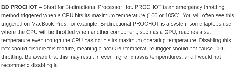

Hmm, prochot ext dürfte VRM sein. Ist halt die Frage ob die Auslesung falsch ist oder ob die Dinger tatsächlich warm sind. Beim 2200G würde ich aber eher auf Auslesefehler tippen. Es gibt wohl tools mit denen man das Bit löschen kann:
https://www.techpowerup.com/download/techpowerup-throttlestop/
Screenshot 2022-03-28 at 00-57-04 The ThrottleStop Guide (2022) How to Lower Temperatures Incr...png
Halt alles auf eigene Gefahr. Glaube nicht das du übers Bios an die Funktion kommst und mit ist das Board ja quasi unbrauchbar.
