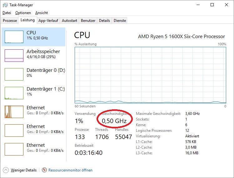

Ich habe ein Problem mit meinem neuen Ryzen 1600X.
Teilweise taktet der PC nicht hoch sondern steht starr bei 0,50 GHz. Das bemerkt man auch, dann ist das System schon recht träge (s. Screenshot). Dieses Verhalten tritt unregelmäßig auf, ist aber während das System läuft von Anfang an dauerhaft. Es lässt sich durch einen oder mehrere Neustarts beheben, manchmal ist es auch garnicht da. Hat jemand eine Idee, woran das liegen kann? Auch wenn die CPU intensiv genutzt wird, ändert das nichts an der Taktung. Wenn man einen Systemstart "erwischt" hat, bei dem alles gut läuft, sieht man im Task Manager auch, wie der Takt kontinuierlich angepasst wird.
Board: Biostar X370GTN
Wie sehen die Temperaturen aus? Meines Wissens nach taktet das System selbst im Idle mit P-States eigentlich nicht sooo tief.

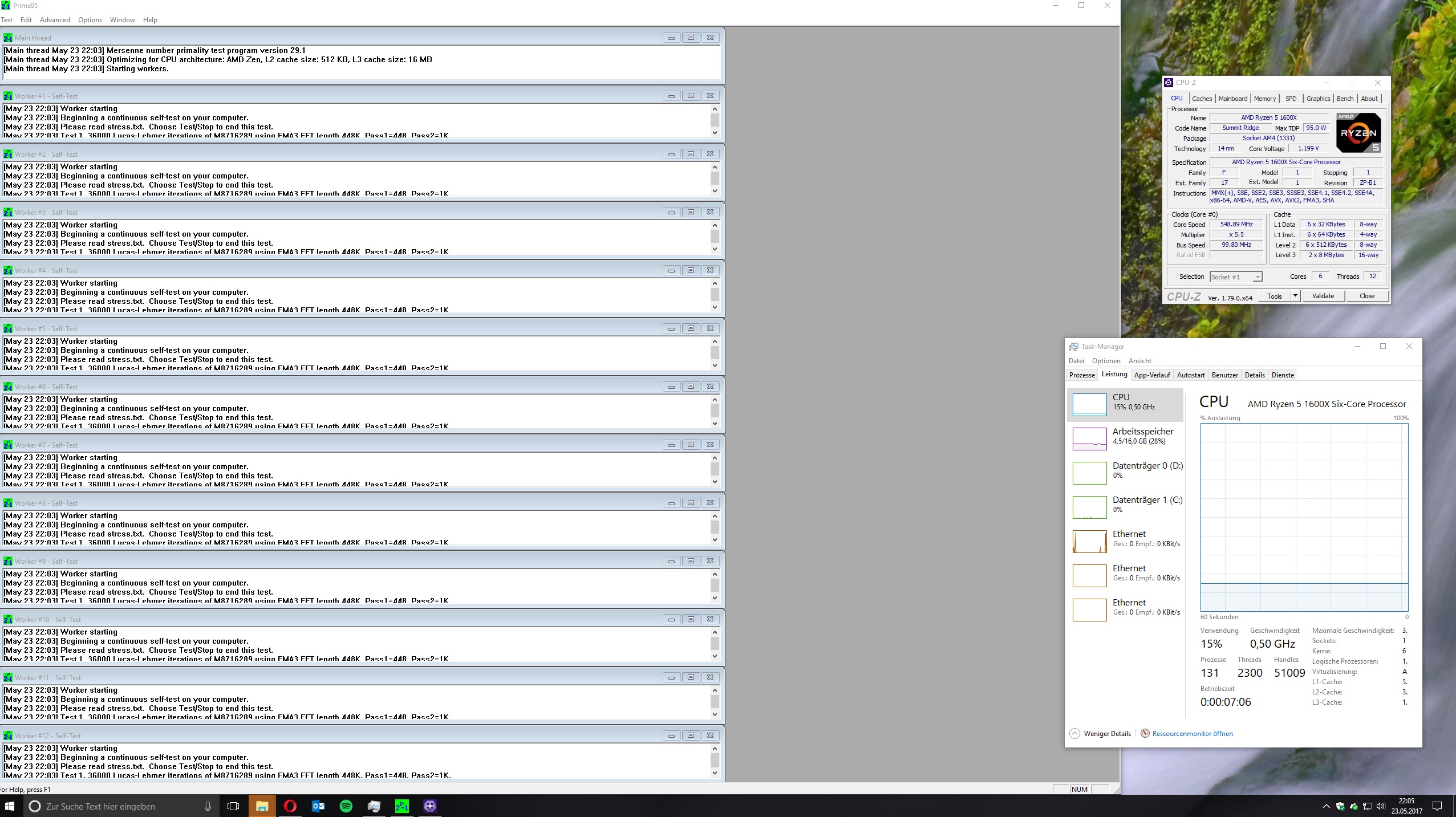

Bei deinem geposteten Bild ist die CPU-Last sehr niedrig, weswegen 500 MHz erst mal nicht kritisch sind. Ist also kein guter Beleg.

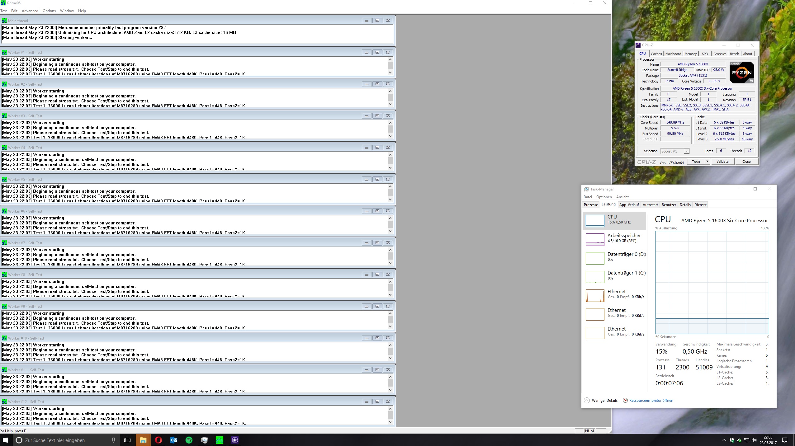

Um deine These zu bestätigen, musst du schon ein Bild anhängen, wo die Last bei 100 %, der Takt aber weiterhin bei 500 MHz ist.
Nebenbei wäre eben noch die Temperatur interessant.
Prime95 für die Last (Threads nach Kernzahl+SMT wählen -> ergo 12 Threads für den 1600er Ryzen)
CPUZ zum Auslesen des CPU-Taktes ...
Screeny machen und dann sehen wir mal ...
Edit: Bios aktuell? Welches Energieprofil nutzt du?

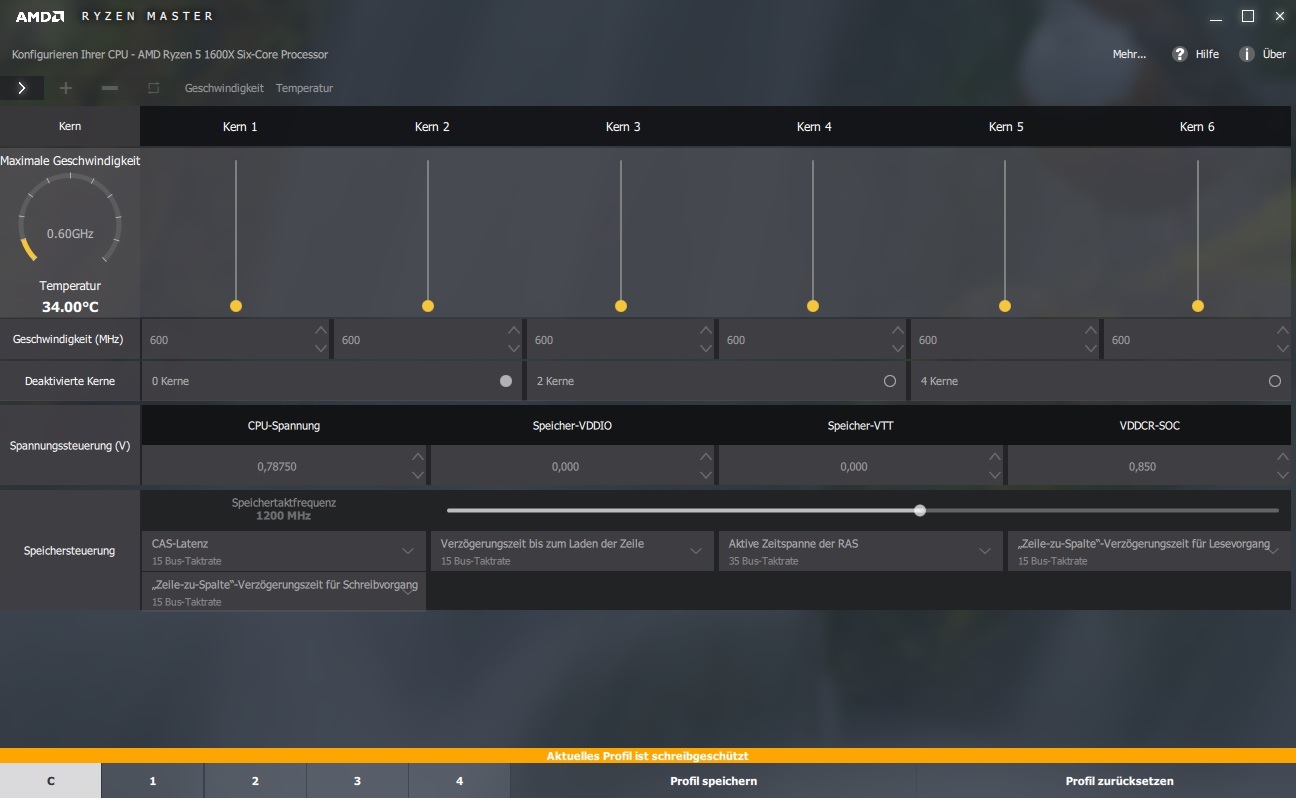

Okay, dann hier nochmal ein Beweisfoto und ein Screenshot aus Ryzen Master.
Energiesparplan ist "Ausbalanciert", "Höchstleistung" bringt aber keinen Unterschied. BIOS ist aktuell.

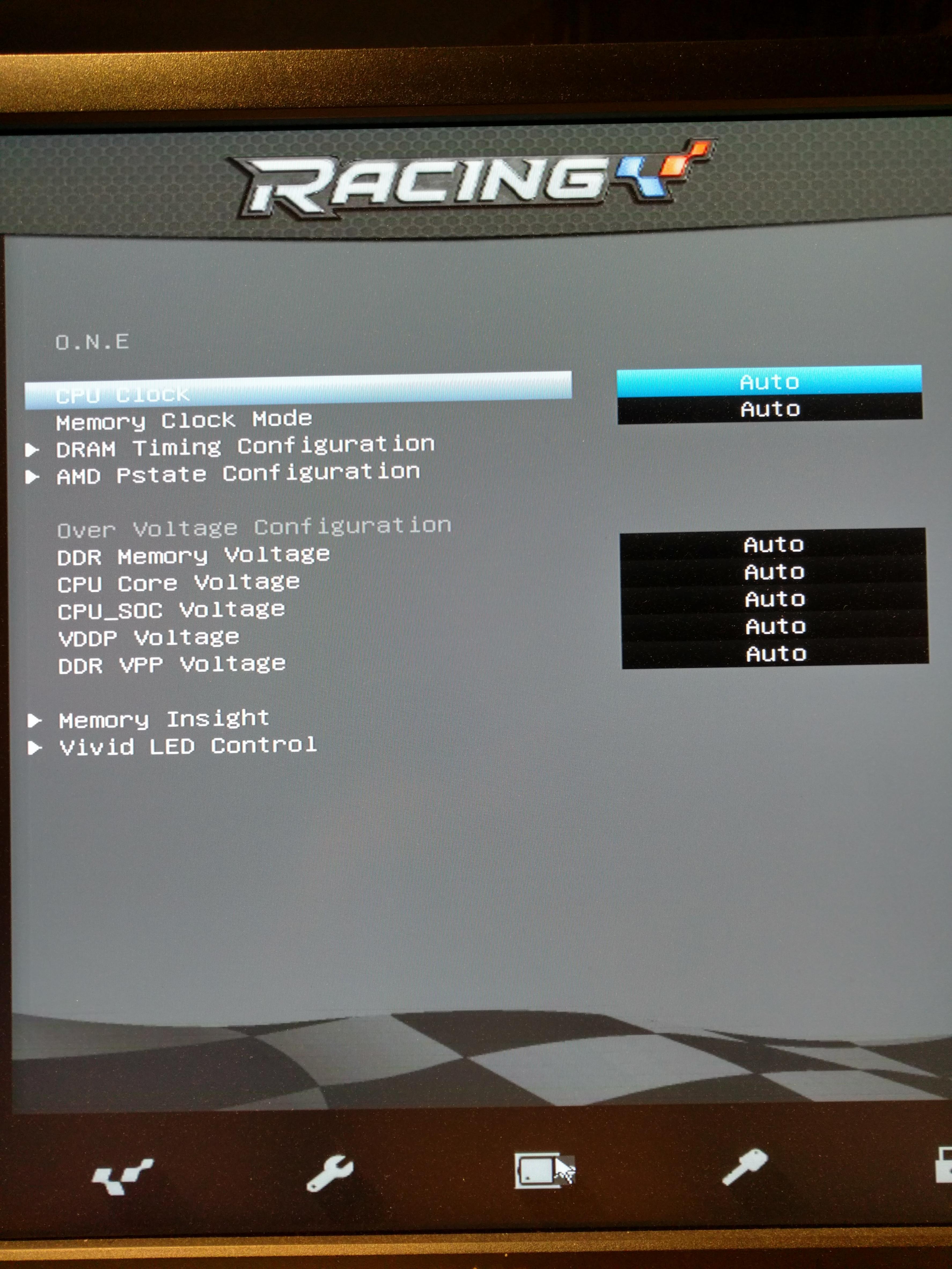

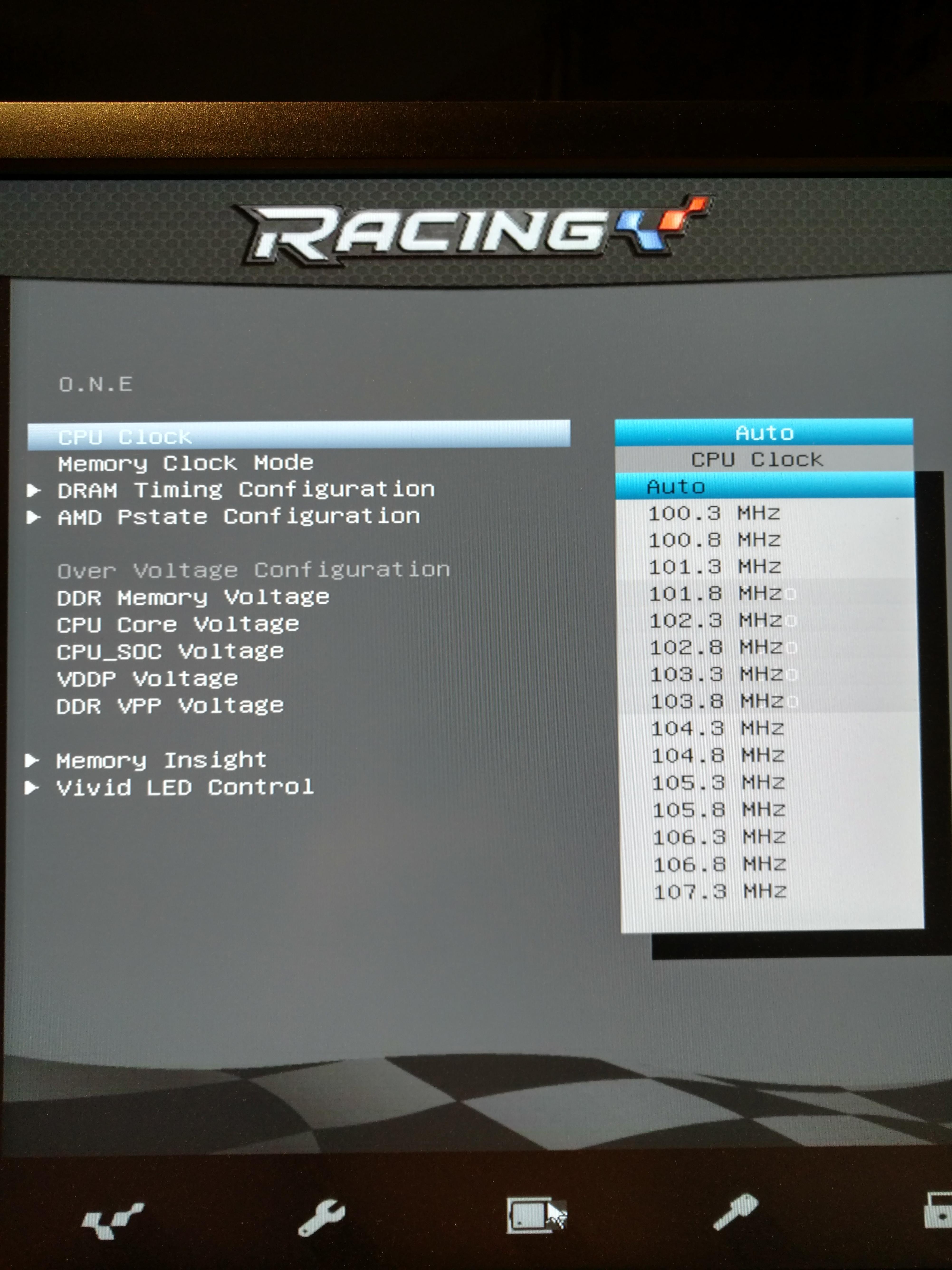

Mal im BIOS geschaut, ob bei Multiplikator ein fester Wert angeben ist, oder auf Auto steht?
Ich sehe gerade, die Core Voltage, die Ryzen Master (0,78750V) und CPU-Z (1,199V) anzeigen, gehen ganz schön auseinander. Da vllt. was verkehrt?
Was passiert den, wenn du statt Auto einfach mal zum Test 35 einstellst?

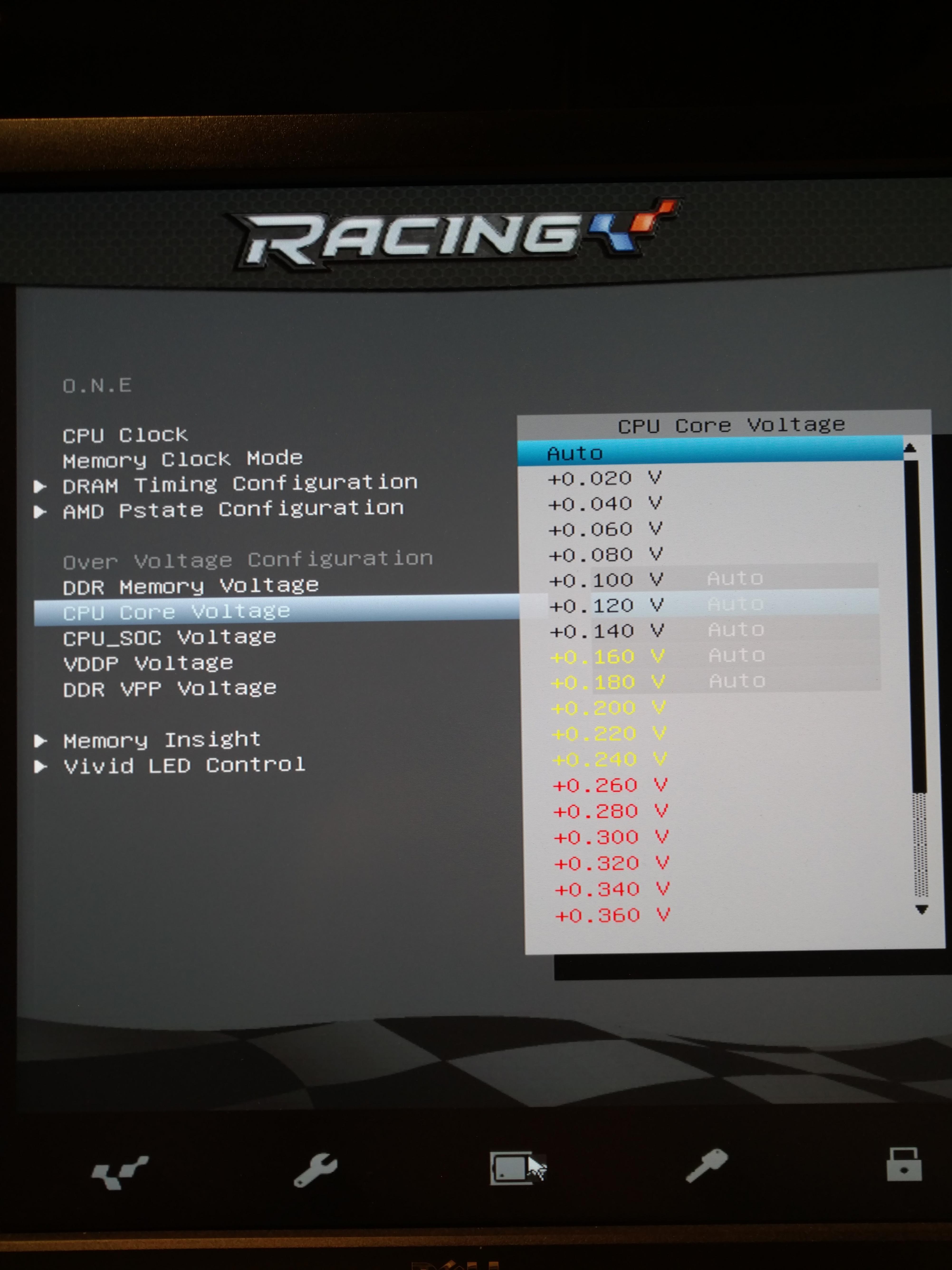

Ich glaube den Multiplier kann man garnicht im BIOS einstellen, das sieht hier sowieso etwas merkwürdig aus.IMG_20170523_222826638_HDR.jpgIMG_20170523_222833784_HDR.jpgIMG_20170523_222853422.jpg
Wenn du von AUTO auf Manuell stellst wird ein neues Feld auftauchen wo du die Zahl einstellen kannst.
EDIT: Ich sehe eben erst deinen Screenshot, das ist der BCLK. Komisches Board ist das.

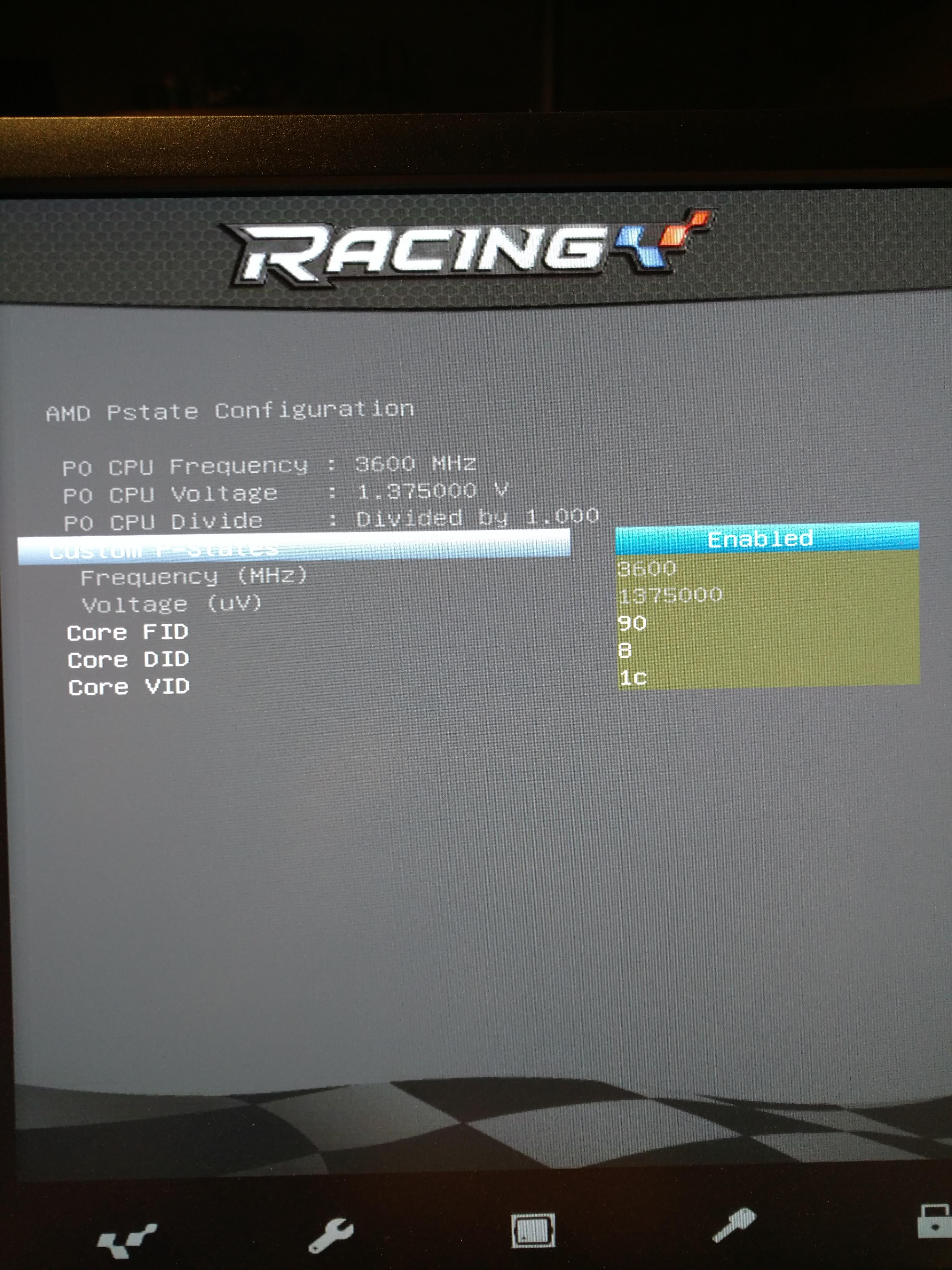

Hier wird das OC dann über die P-States laufen. Was hast du dort für Optionen?
Habe den Wert nur auf Enabled gesetzt, damit mal die Felder sehen kann. Ist bei mir Disabled. Oder sollte ich das mal auf "Enabled" belassen, damit die Einstellungen fixiert sind?
Zumindest mal testweise, damit man sehen kann ob er überhaupt hochtaktet.

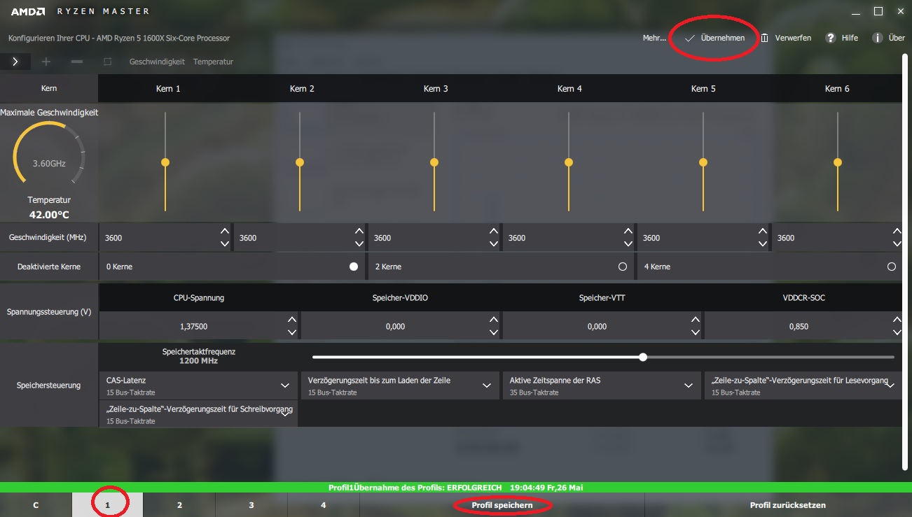

Ich habe jetzt auch noch folgendes probiert: Wenn der PC mit nur 0,5 GHz startet, kann man das korrigieren, wenn man Ryzen Master nutzt. Dort habe ich Profil 1 gewählt, dann speichern, dann Übernehmen. Und schon taktet die CPU hoch. Vllt. also doch ein Profil oder Treiber Problem?
