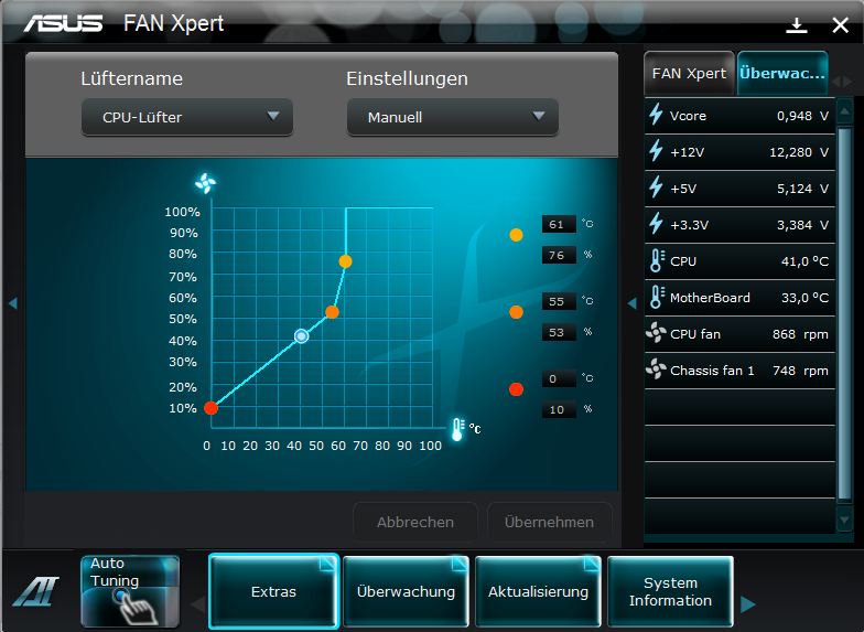

Ich würde den Thermaltake x3 im Zusammenspiel mit dem BQ Lüfter nicht unterschätzen.
Bei mir siehts unter Windows idle wie folgt und auch unter Last gut aus:
