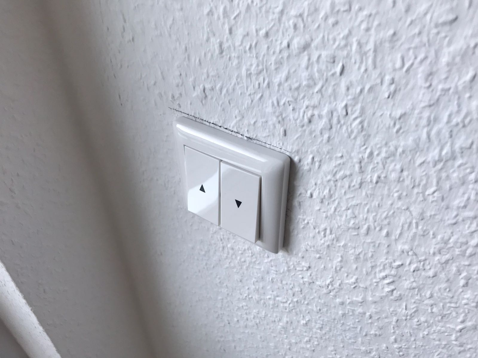

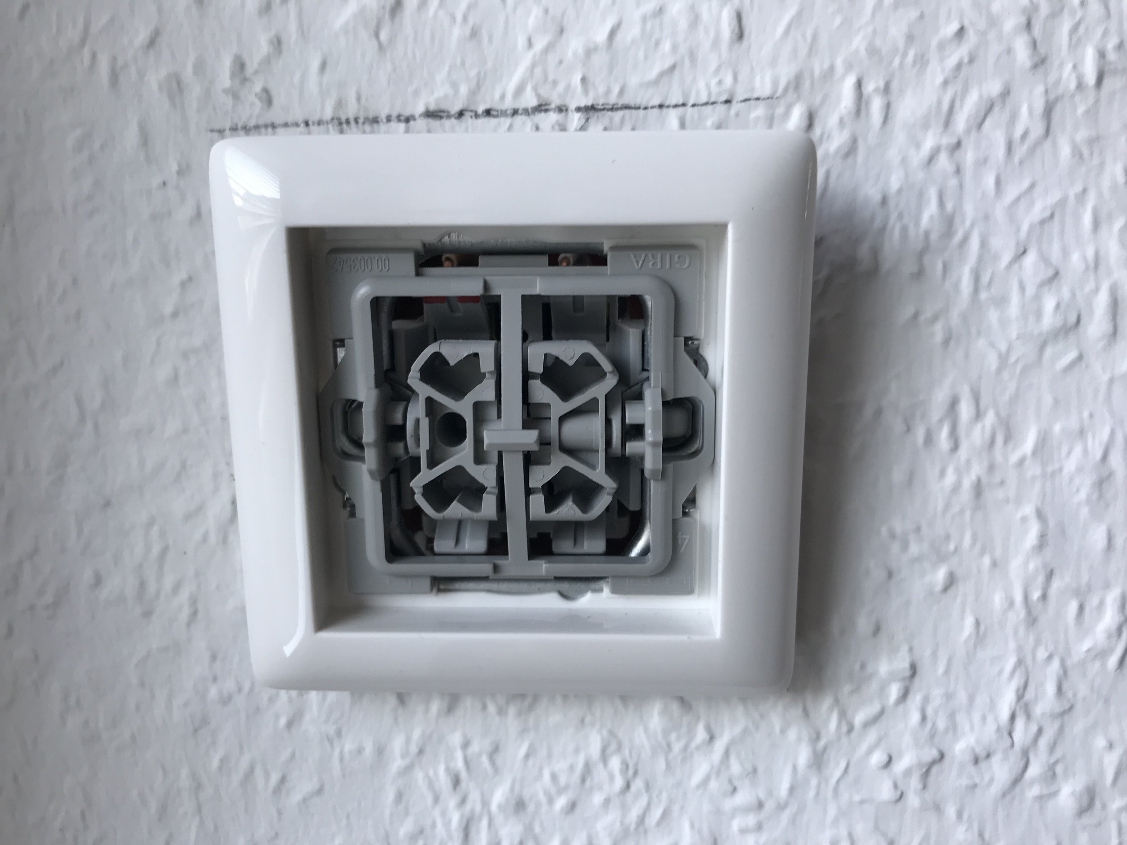

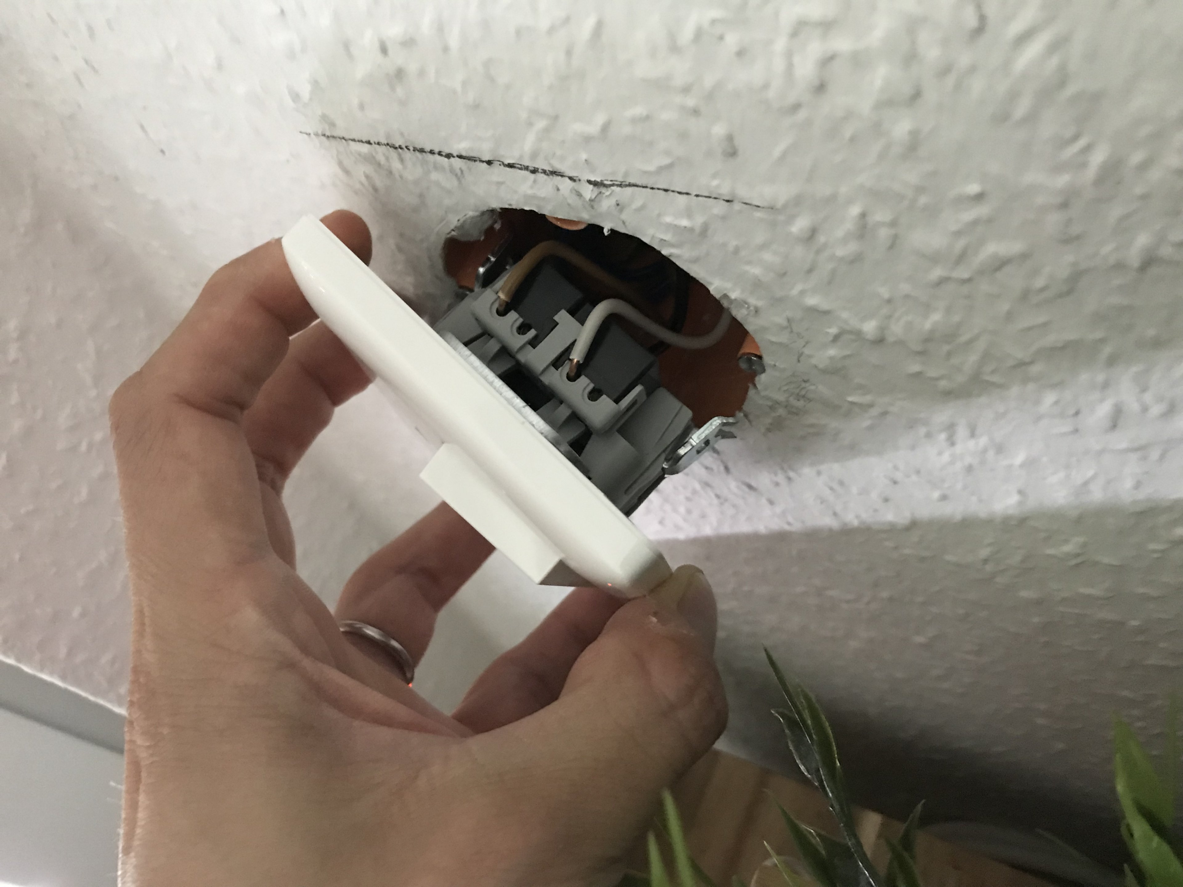

Hi,
Ich weiss leider nicht wo ich das sonst fragen soll. Bei mir ist ein Schalter aus der Wand gefallen. Dort sind Krallen ohne Schrauben dran. Die kann ich etwas rausziehen aber es gibt keine Schraube.
Ich weiss auch nicht wonach ich googlen soll weil ich scheinbar die falschen Vokabeln benutze. Jemand eine Idee und Erklärung für Idioten wie mich?

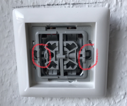

Ich kenne meine Schalter so, dass man innen die Kippschalter halbwegs einfach abziehen kann. Dann sieht man auch eine Schraube, die die Klammern spreizt und den Schalter damit im Loch befestigt.
Die Schalterwippen kann man abziehen. Dann sieht man die 2 Schrauben links und rechts.
Das orange in der Wand ist eine Hohlwanddose. Da kann man mit den Krallen und zusätzlich noch mit Schrauben im Rahmen befestigen. Die entsprechenden Schrauben sind rechts und links zu sehen und wurden offensichtlich nicht genutzt.
So in etwa sieht das dann aus.
Ja, Schalterwippen rausziehen, am besten vorsichtig mit roher Gewalt von unten mit einem Schraubenzieher. Dann siehst du die beiden Schrauben links und rechts. Die Klammern kannst du auch mit einem Gummi zusammen halten lassen, dann geht der Einbau etwas leichter.
Alternativ könntest du oben und unten jeweils eine Schraube reindrehen und damit direkt den Schalter in der orangenen Wanddose verschrauben. Das geht natürlich nur, wenn der Schalter die Öffnungen bietet und du Schrauben hast. So mache ich das eigentlich immer, weil die Dosen dann besser halten. Im Bild vom Post vor mir sieht man auch schön die Anschraubmöglichkeiten!
Noch anzumerken sei das man bei einer Hohlwanddose die Krallen nicht nutzen sollte sondern nur die Schrauben der Hohlwanddose.
Die Krallen sind nur etwas für Unterputzdosen da diese ja fest im Mauerwerk sitzt.
Ein Holwanddose beschädigt man damit nur.

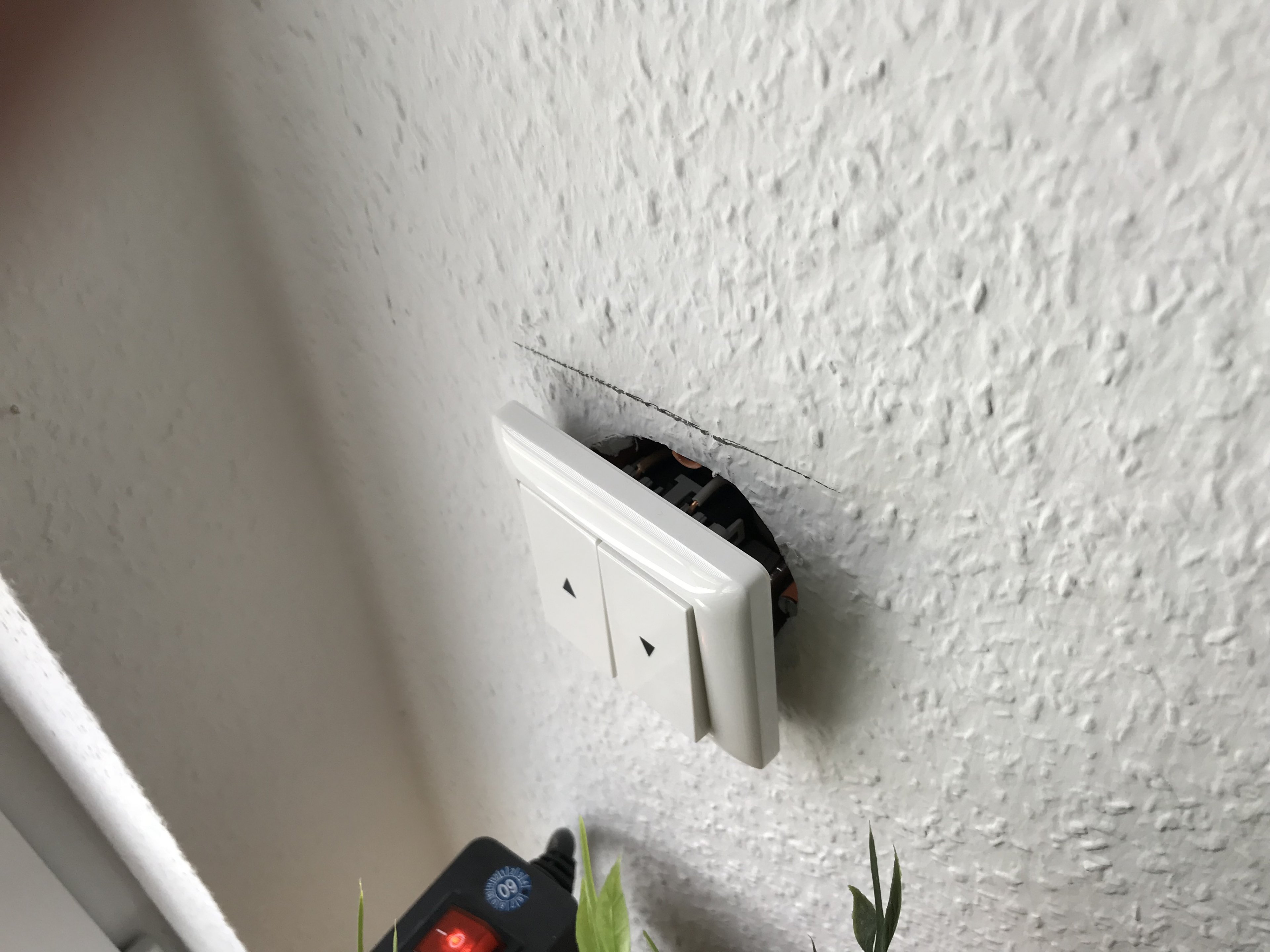

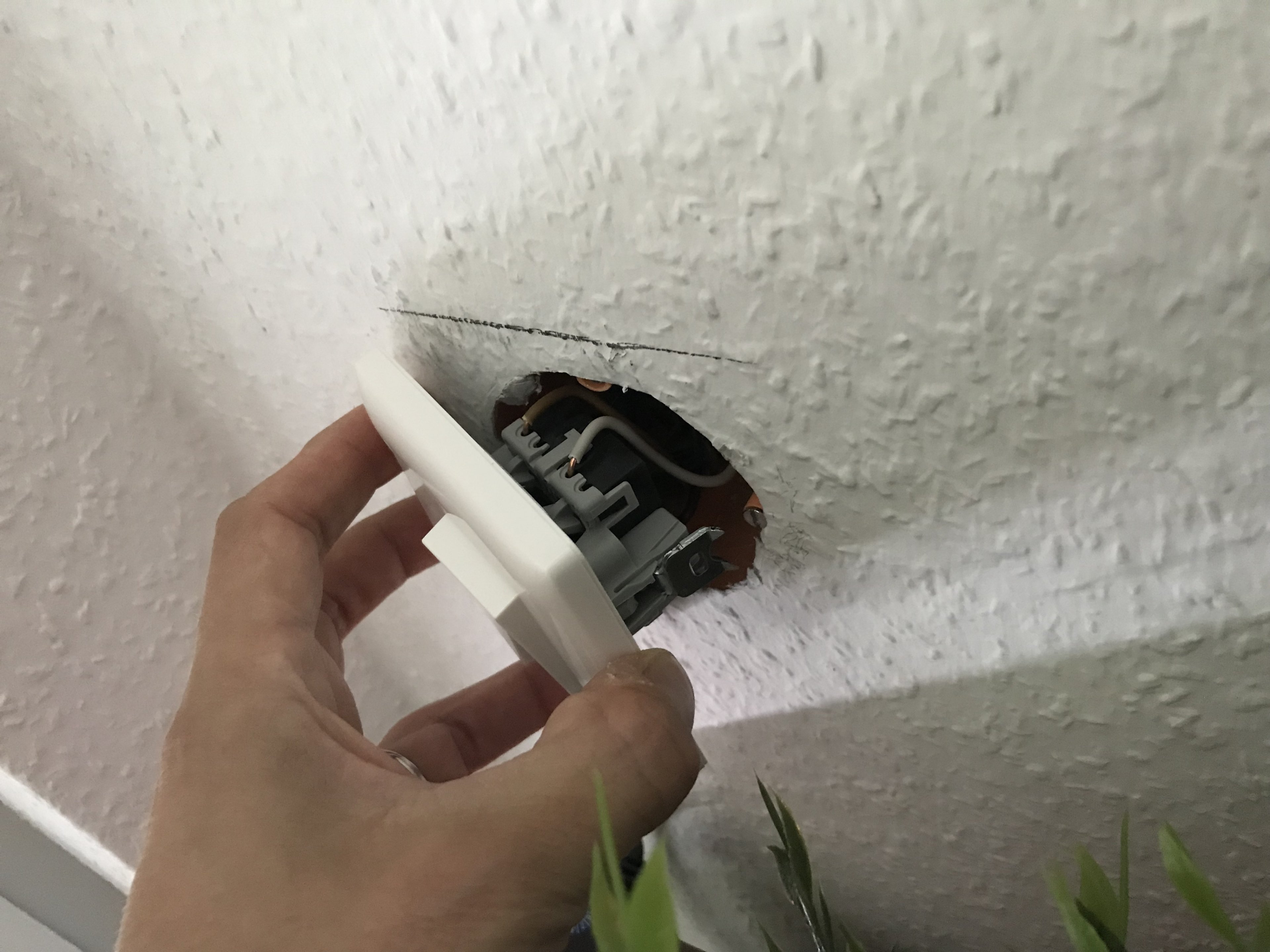

Danke schonmal. Aber wie bekomme ich das Teil ab?
Mit einem Schraubenzieher links und rechts abwechselnd Hebeln.
