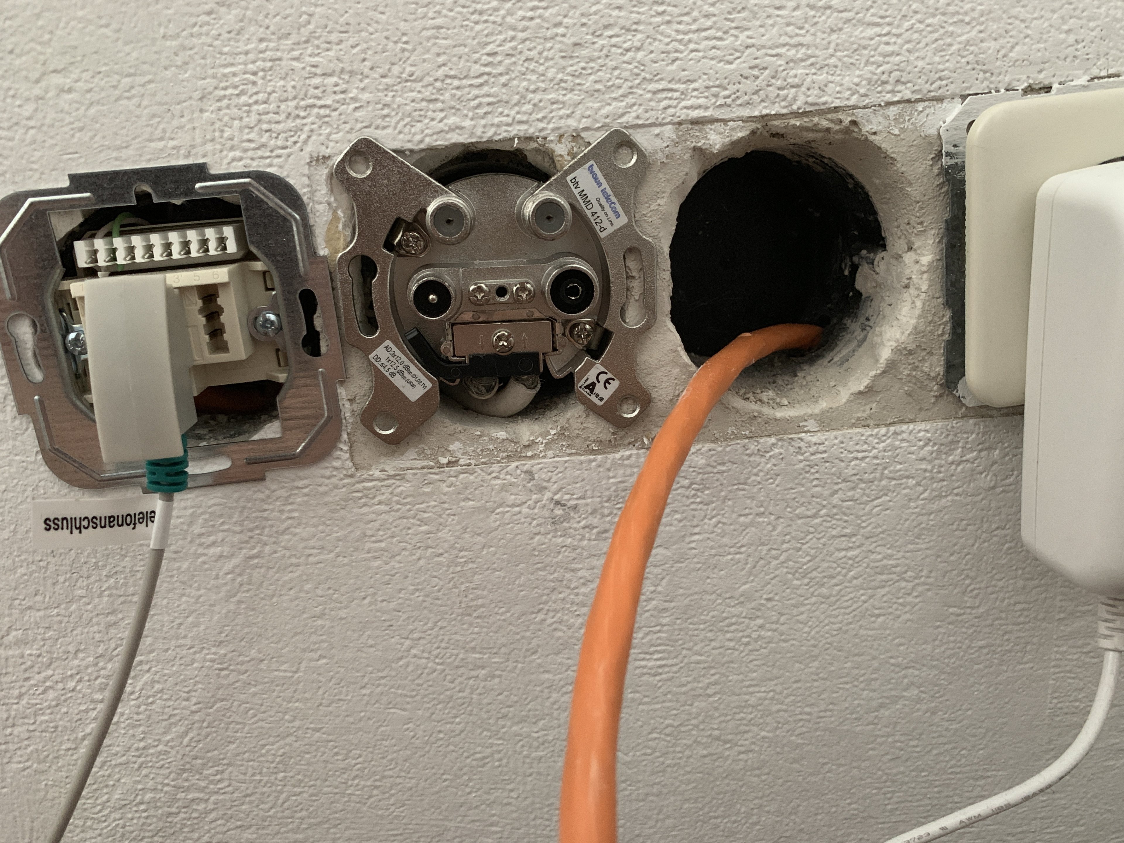

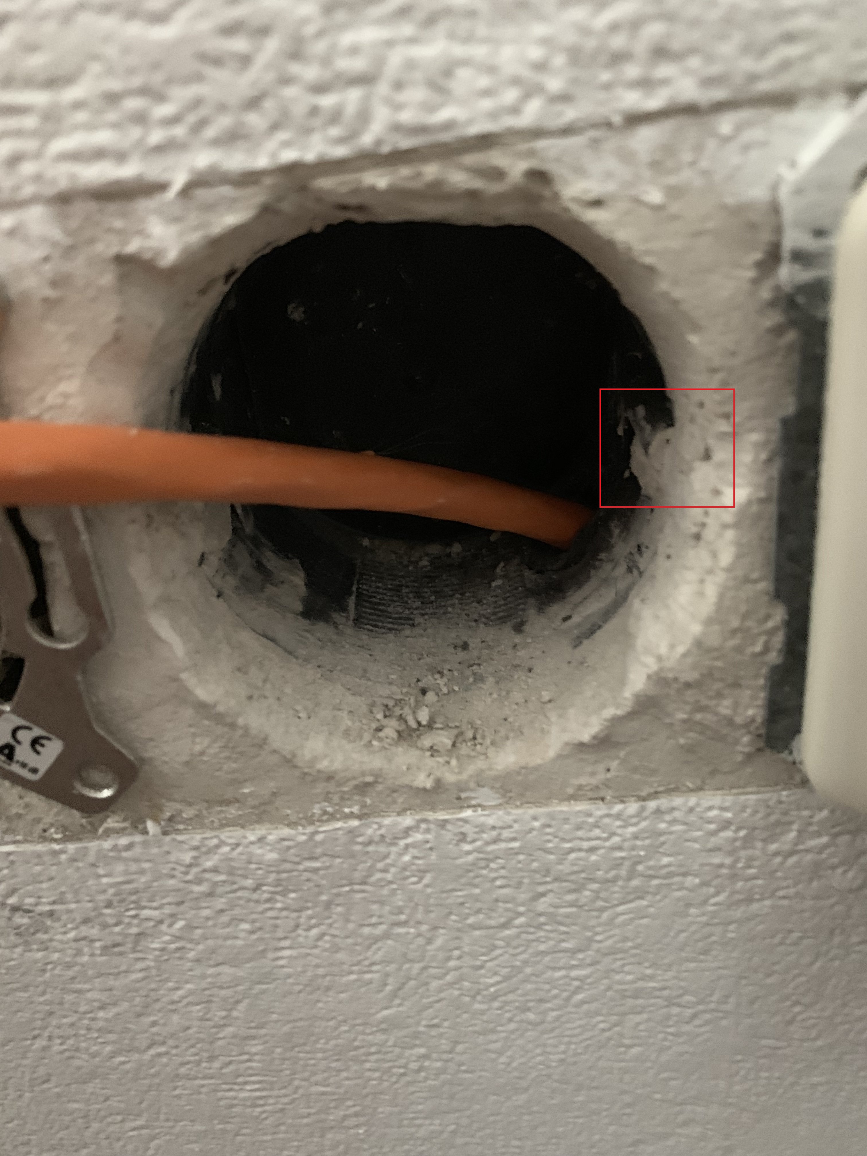

Danke für die zahlreichen Antworten.
Das Haus ist von 19schlagmichtot und hat wie einige sich schon gesagt haben nie solch eine Dose mit Schrauben gesehen. Habe mal ein Bild angehangen, welches die Beschaffenheit der Dosen zeigt.
Mein Vermieter findet das übrigens immer super wenn ich seine Baukonstruktionen anzweifle ;)

Links und Rechts von der Dose sind beides Dosen mit Krallen verbaut, wie t-6 das schon beschrieben hat.
Die Ränder der Dose ragen über das Loch hinaus.

Da ist alles ganz korrekt. Da hat Dein Vermieter schon recht. Es gibt 2 Haltemöglichkeiten. Krallen oder Schrauben. Und beides geht auch bei Deiner Unterputzdose, Findest Du keine CAT Dosen mit Krallen, dann nimm halt die Schrauben. Die gehen in die Unterputzdose rein. Dafür haben sie links und rechts die Löcher. Für eben diese Schrauben.

Auf den Fotos sieht man klar die Dose wurde zu tief eingesetzt. Aber dafür gibt es rote Ausgleichsringe, die man dort aufschrauben kann.
Aber bei 4-fach Rahmen kann man sich das sparen. Dann wird das alles durch die eine Schraube der Abdeckung und den 4-fach Rahmen gehalten.
