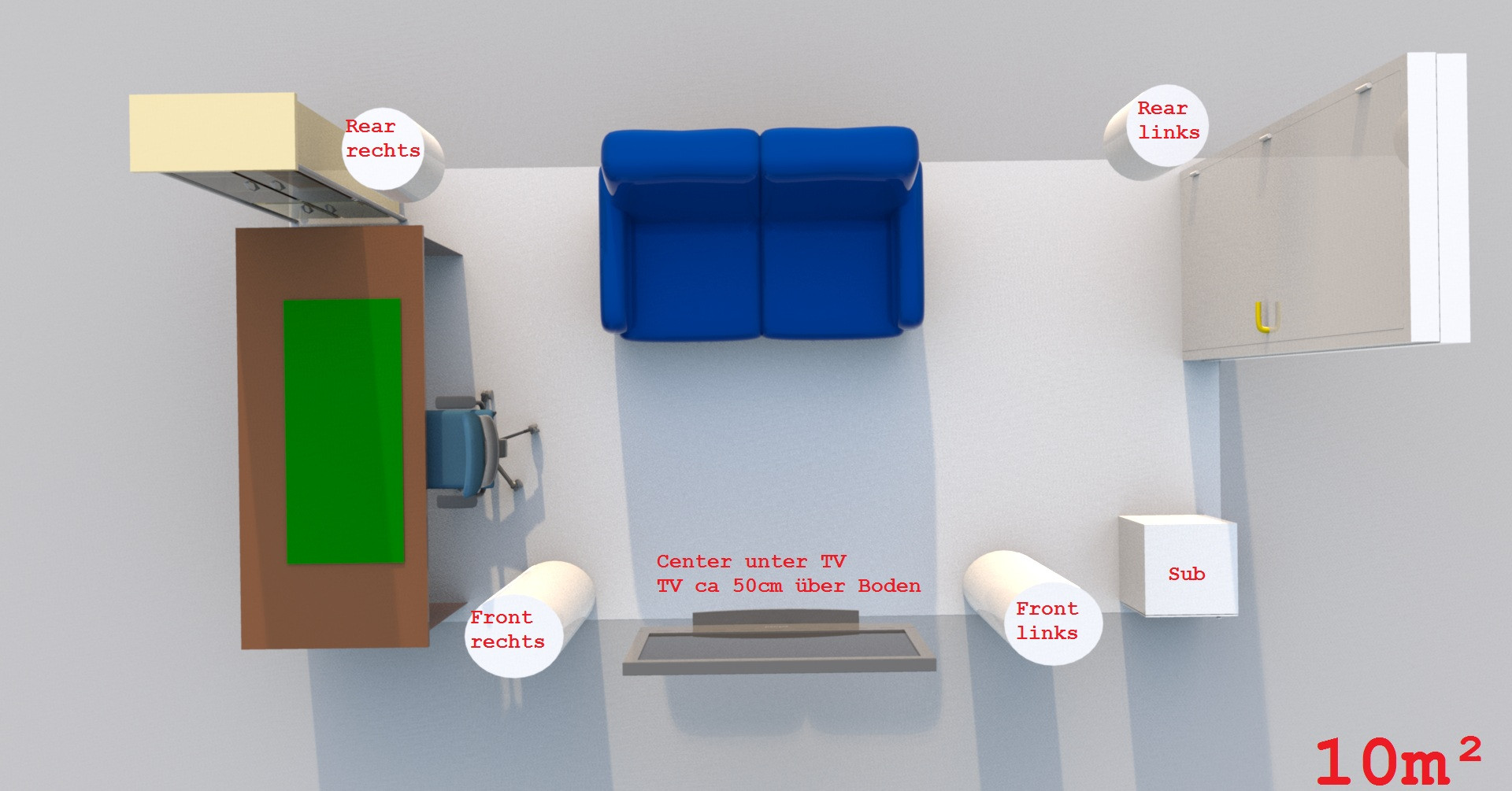

Danke für die Vorschläge. Ich habe mal ein Bild von meinem leider nur 10m² kleinem Zimmer hinzugefügt. Meint ihr die Aufstellung wäre so in Ordnung?
Finde den TV etwas tief angebracht,der sollte mittig etwa in Augenhöhe sein,ansonsten ok.
Danke. TV wird natürlich auf Sitzhöhe sein. Die 50cm waren etwas zu niedrig.^^
