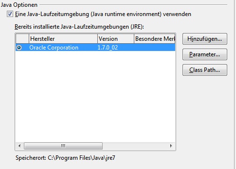

Das aktuelle LibreOffice 3.4.5 erkennt mittlerweile das 7er Java, war auch schon beim 3.4.4 so.
