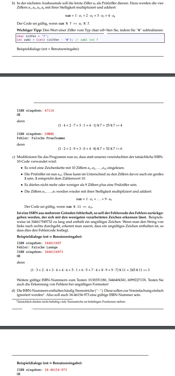

Hi,
ich habe leider keine Ahnung vom Programmieren, weshalb ich hier meine Frage stelle.
Womöglich kann mir jemand zu der angefügten Aufgabe einen Code schreiben?
Würde mir sehr weiterhelfen.
Vielen Dank :)

Es hapert schon ganz am Anfang. Nach meinem Verständnis muss ich in Aufgabe a) bereits die eingelesene Zeichenkette in die einzelnen Ziffern aufteilen und dann Ziffer für Ziffer kontrollieren ob es sich um eine Ziffer handelt oder nicht?
Dabei habe ich aber keinen Plan wie ich rangehen soll
muss ich vorher irgendetwas initialisieren, arbeite ich mit while, for, if, etc.?
Schulwissen reicht nicht mir leider nicht mehr wie zunächst gedacht.
Behandelt mich also bitte wie einen kompletten Programmier-Anfänger :)

Du hast einen String (Zeichenkette), der hat eine Länge von Buchstaben/Zahlen. Du baust eine Schleife mit Anzahl der Durchläufe basierend auf der Länge der Zeichenkette und überprüfst die einzelnen Buchstaben/Zeichen ob es sich um eine Zahl handelt. Wenn es ein falsches Zeichen beinhaltet gibst du die entsprechende Konstante zurück. Wie man einen String einzeln ausliest, eine Schleife programmiert etc. dafür bemühst du am besten Google.

Eine professionelle Lösung würde den String mit einer Regex Prüfen. Ein statisches Pattern anlegen und eingehende String dagegen "matchen".
Optional könntest Du auch nach einer Bibliothek suchen, dann hast Du allerdings eine Abhängigkeit und ich denke mal nicht, dass das der Sinn der Aufgabe war ;-)
static int validityIsbn10(String isbn) {
try {
Double.parseDouble(isbn);
System.out.println("OK");
} catch (NumberFormatException e) {
System.out.println("Fehler: Keine Ziffer");
//ich dachte immer damit kann ich quasi überprüfen ob es sich um zeichen handelt. Aber es soll ja in der Aufgabe nicht in der main-funktion sondern in der validityIsbn10-funktion stehen.
Ob es in der main-Methode oder der validityIsbn10-Methode (in Java heißen Funktionen Methoden) steht, ist grunsätzlich egal. Die Aufgabe verlangt das Letztere und das ist auch vernünftig so.
Mit Double.parseDouble kommst du nicht weit, weil der String auch ein "X" oder Trennstriche enthalten kann. Du brauchst für den Anfang eine String-Methode, die dir deine isbn in die einzelnen Zeichen zerlegt, die du dann separat prüfen musst.
char[] ziffern = String.toCharArray(isbn);
for (int i =0; i <= isbn.length(); i++) {
Ja

schau doch mal hier:
https://www.geeksforgeeks.org/how-to-check-if-string-contains-only-digits-in-java/
da wird gut beschrieben was du brauchst um die aufgabe elegant zu loesen.
Ne, weil eine ISBN eben auch ein "X" und Trennstriche enthalten darf. Das steht aber auch schon in der Aufgabenbeschreibung und hier im Thread.
