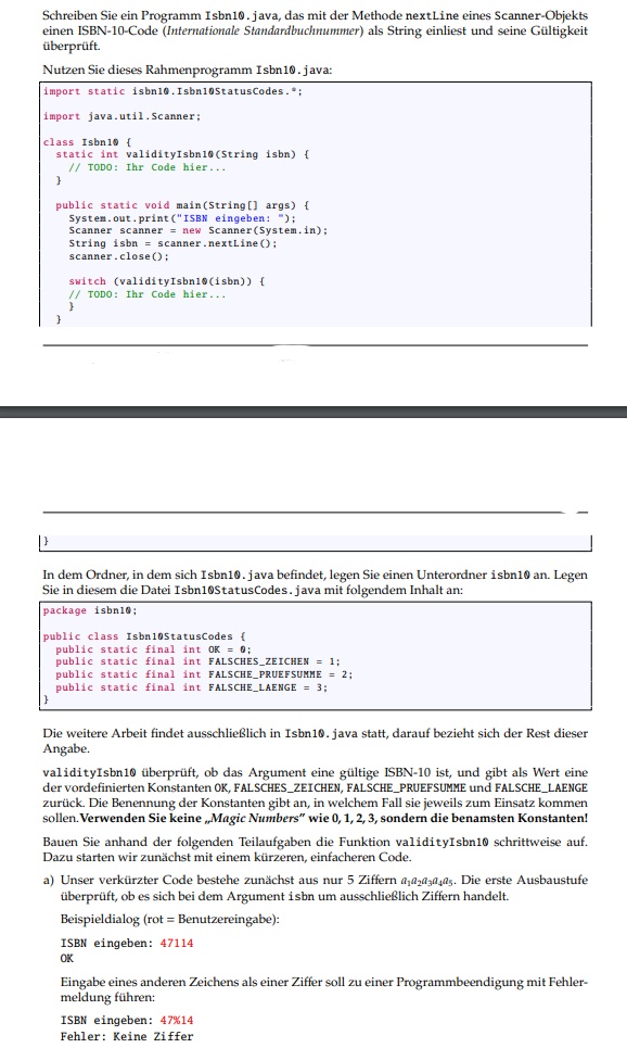

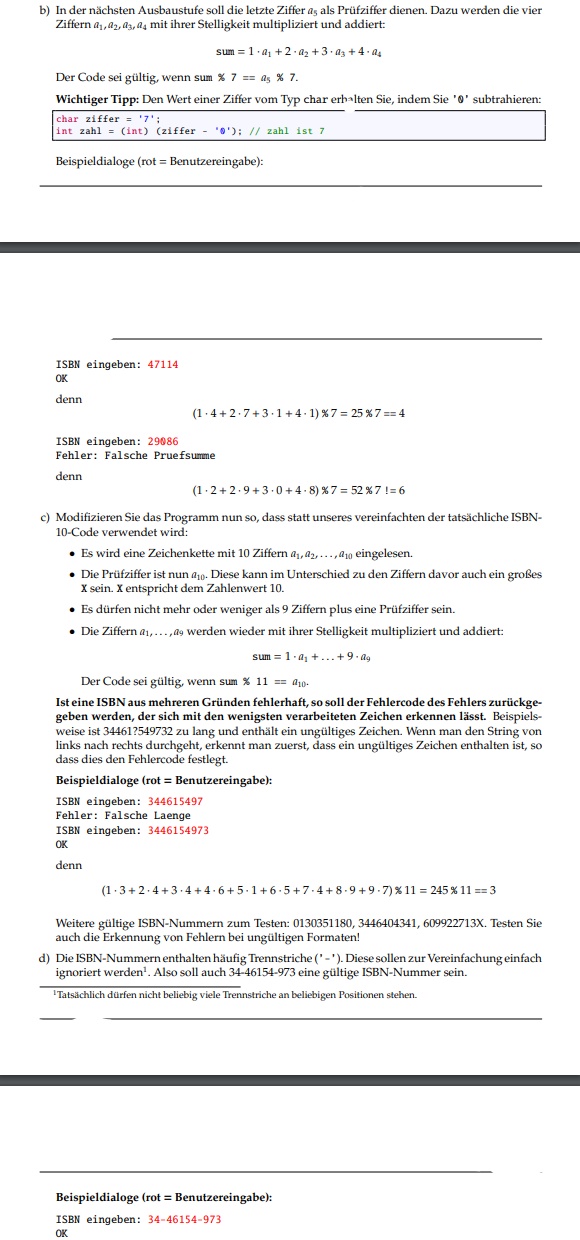

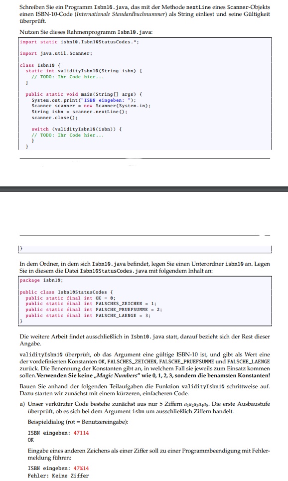

Hi,
ich habe leider keine Ahnung vom Programmieren, weshalb ich hier meine Frage stelle.
Womöglich kann mir jemand zu der angefügten Aufgabe einen Code schreiben?
Würde mir sehr weiterhelfen.
Vielen Dank :)
