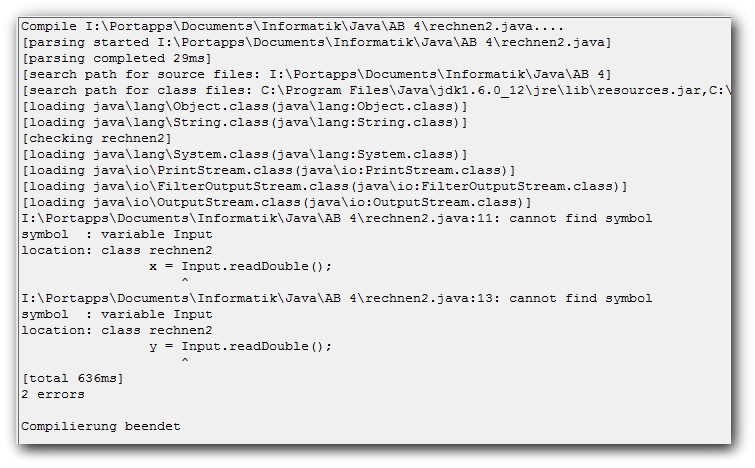

jezt habe ich wieder neue aufgaben bekommen und schon wieder ein problem, diemal mit dem compiler
Aufgabe 1: Speicher dein Programm rechnen unter dem Namen rechnen2.java erneut ab und verändere die Kopie so, dass auch mit Dezimalzahlen gerechnet werden kann. Benutze als Datentyp double und zur Eingabe von Dezimalzahlen Input.readDouble();
lautet die aufgabe, als ich int zu double gemacht habe, habe ich das nur oben bei
|int x, y, result;| verändert, jetzt wo ich das ganze auch im eingabebereich verändert habe,
mein der compiler auf einmal da wäre ein fehler im inputbereich. (??)

selbst wenn ich das double wieder zu einem int mache kommt der fehler!
Versuch bitte nicht die Fehlermeldung selbst zu übersetzten sondern poste sie einfach. Und ist das auch die ganze Datei? Input ist z.B. nicht definiert.

sorry
die fehlerausgabe wollte sich nicht kopieren lassen
also hier ein screen

Die Fehlermeldung bedeutet nur das es den String "Input" nicht gibt...

Die Fehlermeldung sagt aus, dass die Klasse Input unbekannt ist. Ich nehme an, das ist die Klasse, in der der InputReader gekapselt ist? Ist sie im selben package wie deine rechnen2-Klasse? Wenn nein, hast du eventuell den Import vergessen. Oder die Klasse ist nicht im Classpath.
Und ich vermute mal, readDouble() ist eine static-Methode?

ah doch ihr seid im recht!
mir wurde nun von nem kumpel die datei input.class zugesant,
jetzt funktionierts auch mit double
