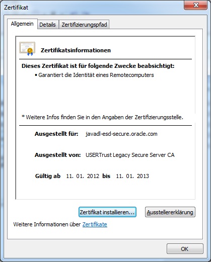

Ich habe seit neustens wenn ich meinen Computer mit Windows 7 x64 hochfahre das Problem das immer folgender Java Sicherheitshinweis kommt?
Es sind keine Sperrinformationen für das Sicherheitszertifikat dieser Site verfügbar.
Möchten sie den Vorgang fortsetzten?
Das Zertifikat habe ich als Scrennshot im Anhang beigefügt.
Ich kann die Meldung zwar wegklicken, aber es nervt das diese immer wieder kommt.
Vielleicht weiß einer von euch Rat.
Das dürfte der Java Updater sein. Installiere das Zertifikat damit der richtig funktionieren kann. Ein veraltetes Java Plugin zu haben ist nicht ungefährlich.
Ich habe das Zertifikat installiert, trotzdem kommt die Meldung wieder.
Installiert habe ich die Java Version 6 Aktualisierung 31. Gibt es eine neuere?
Hab ich auf meinem Rechner nach Update auf die 6u31 auch. Ebenfalls Win 7 x64. Allerdings nicht auf dem Laptop.
Ich glaub auch, dass es vom Java Updater kommt.
Habe Java deinstalliert und wieder neu installiert. Die Meldung ist seit dem nicht mehr gekommen.
