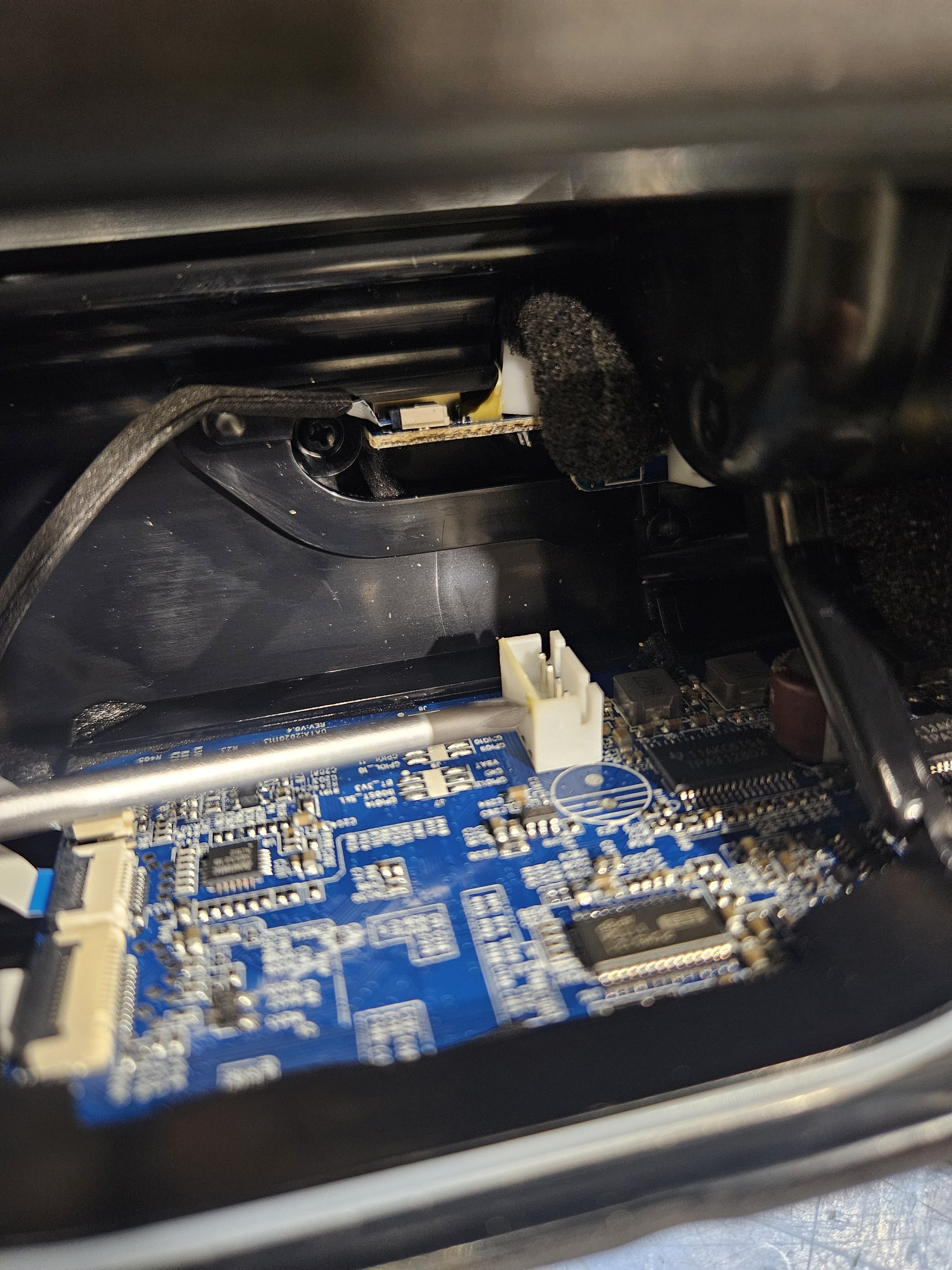

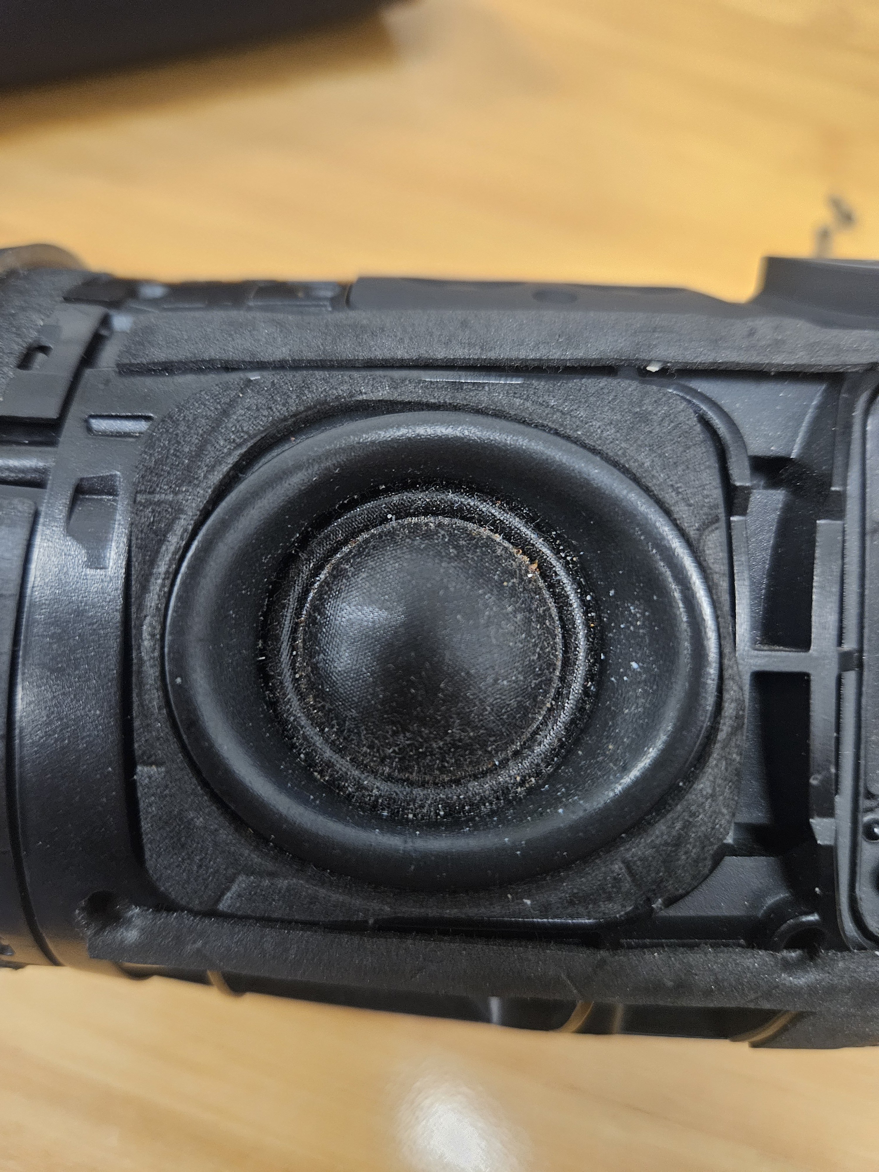

Ich habe hier eine JBL Charge 5 bei der der Hochtöner keinen Ton von sich gibt.
Den habe ich bereits ausgetauscht, allerdings kommt jetzt nur ein klicken bei laufender Musik. Hat jemand eine Idee woran das liegen könnte?

Ich dachte mir, ich frag hier mal nach. Vielleicht kennt jemand das Problem und sich mit der Technik besser aus, woher es kommen könnte. Viel kann es ja nicht sein, 2 Kabel, 1 Stecker und die Platine. Der normale Lautsprecher funktioniert.
Mittlerweile hab ich herausgefunden, dass der Anschluss zu den Lautsprechern nicht funktioniert, nachdem ich Hochtöner und Lautsprecher kreuzgetauscht habe.
Macht es Sinn, die Hauptplatine zu tauschen, bekomme ich die überhaupt raus? Die ist ja blöderweise verklebt
Oder sollte ich das Geld lieber für eine neue ausgeben?
