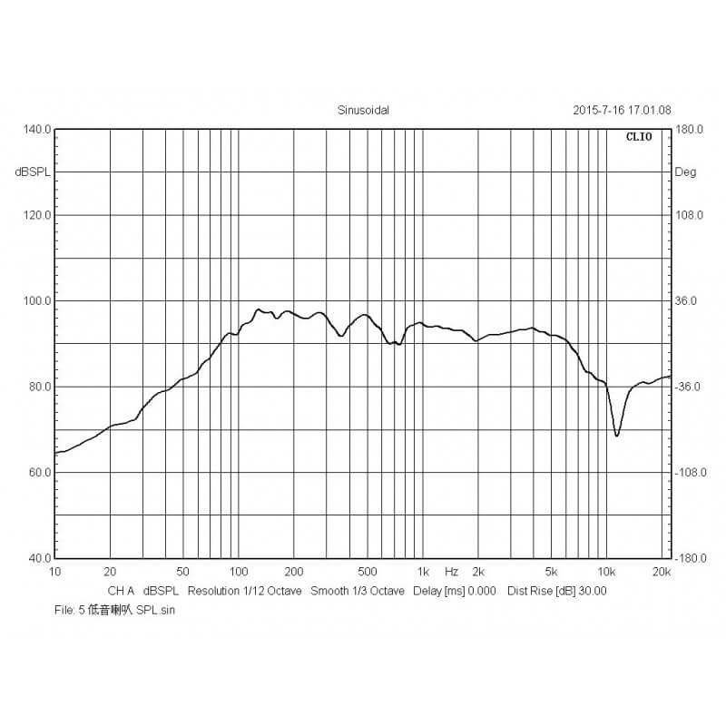

@Ironbutt: Bevor du das Wort "Quark" verwendest, solltest du dich etwas mit der Materie befassen.
Unten der Frequenzgang deiner Prodipe (Quelle im Link darunter). Die linke Skala zeigt Dezibel. Daraus kannst du ablesen, dass die Töne um 50 Hz um rund 15 dB leiser als 100 Hz wiedergegeben werden. Eine Änderung um -6 dB [minus 6 dB] bedeutet - wegen des logarithmischen Charakters dieser Skala - eine Halbierung der Lautstärke. Und dann nochmals halbiert ...
"Da kommt weitgehend nichts mehr" beschreibt die angemessene Hörerwartung richtig. Man hört nämlich tiefe Töne (oder eben kaumnoch) und nicht Diagrammkurven. Die helfen eher einem Verkäufer mit unkundigen Kunden (pun intended).
Quelle: https://www.stgd.ch/1184-large_default/prodipe-pro-5-v3-active-studio-monitors.jpg
