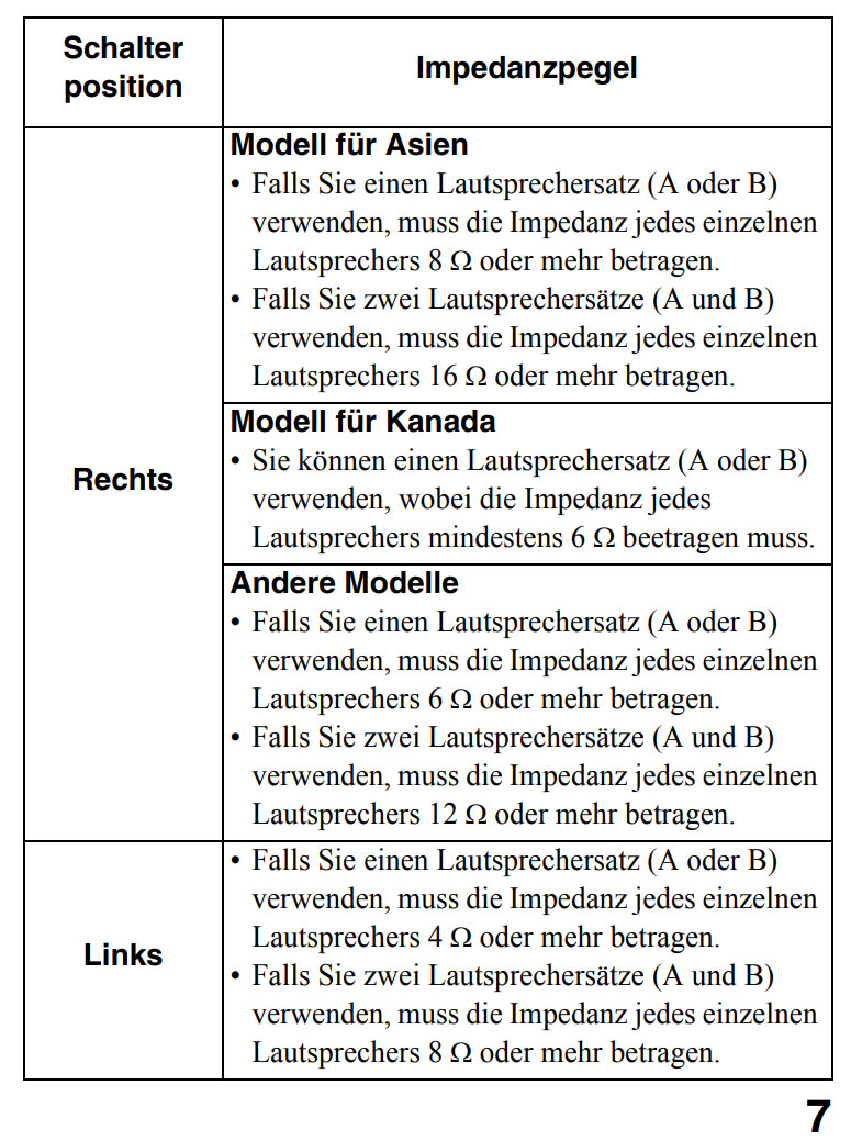

Moin, habe einen Yamaha AX-497 und vier JBL Control One erhalten.
Bin mir aber unsicher mit dem aufstellen, auch was bei Lautsprechern die Impedanz angeht.
Kann ich alle vier JBL anklemmen? Sind ja vier Anschlüsse (Gruppe A und B mit L und R). Die haben ja 4 Ohm...
Und bei 8 Ohm sollte ich nur zwei anschließen, an einer der Gruppen A oder B?
Laut BDA Seite 7 dürfte es mit 4 Lautsprechern mit jeweils 4 Ohm nicht erlaubt sein. Eventuell 2 Lautsprecher in Reihe schalten, dann hat man 8 Ohm und als Variante mit Schalter rechts an A oder B anklemmen.

Ahhh ok, wer lesen kann 🤦
Ok, also je zwei JBL in Reihe an Gruppe A, die zwei 8 Ohm an Gruppe B. Dann wäre es richtig.
Dann entweder oder.
Kann der Verstärker einen weg haben, sollte der Vorbesitzer die anders angeschlossen haben?
