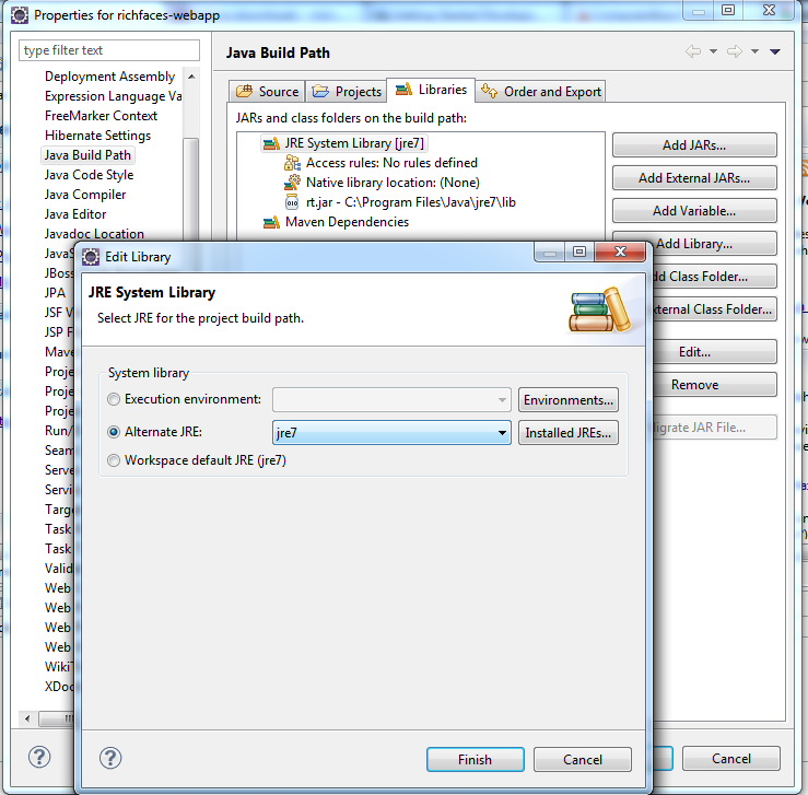

Hättest aber auch ne 64 Bit JVM (bsp. Java7 64-Bit )runterladen können, so fern Du die nicht schon installiert hast und dann einfach den Buildpath auf diese Version anpassen können.
Rechtsklick auf das Projekt --> Build Path --> Configure Buildpath
Dann solltest Du einen Eintrag im Menü unter dem Reiter Libraries finden (JavaSe6 (unbound) oder so) da drauf klicken und rechts editieren auswählen. Da dann alternative JRE auswählen und die 64 Bit Version von JAVA auswählen und feddich is die Wurst.
