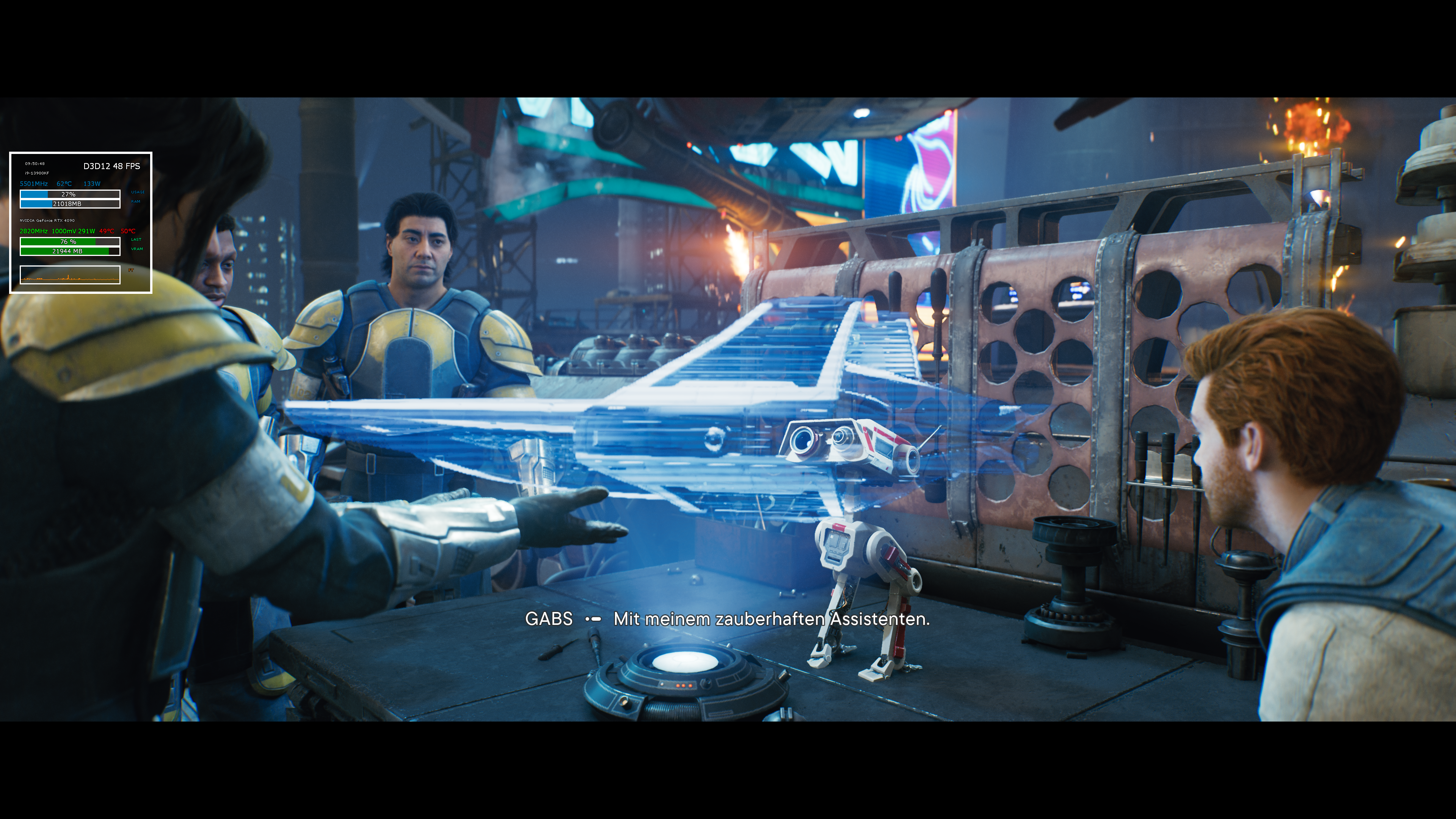

Ich spiele gerade Jedi Survivor auf einem PC mit folgenden Specs:
i5 11400f
3060ti
32GB DDR4 3200
990Pro 1TB
Ich habe beobachtet, dass laut Task manager die CPU bei ca 60-95 Prozent arbeitet, die Grafikkarte großteils unter !50!%
Sieht so ein CPU Bottleneck aus? Mich wundert einfach nur dass die Grafikkarte ja so gar nicht ausgelastet zu sein scheint.
Oder spielt da einfach langsame CPU und schlechte Optimierung zusammen? Grafikeinstellungen im spiel sind sind teils auf Hoch, teils Sehr hoch.

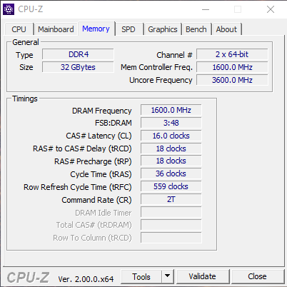

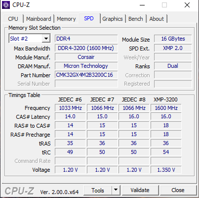

Hi,
läuft dein Ram auch auf DDR4-3200 ?
Lade mal bitte CPU-z hier im CB Downloadbereich herunter und mache bitte je einen Screen vom Reiter "Memory" und Reiter "SPD"

psy187 schrieb:
Hi,
hier
Drewkev schrieb:
Nö, deine kann theoretisch schon bei 8,33% limitieren.
ok das musst dir mir erklären :D
