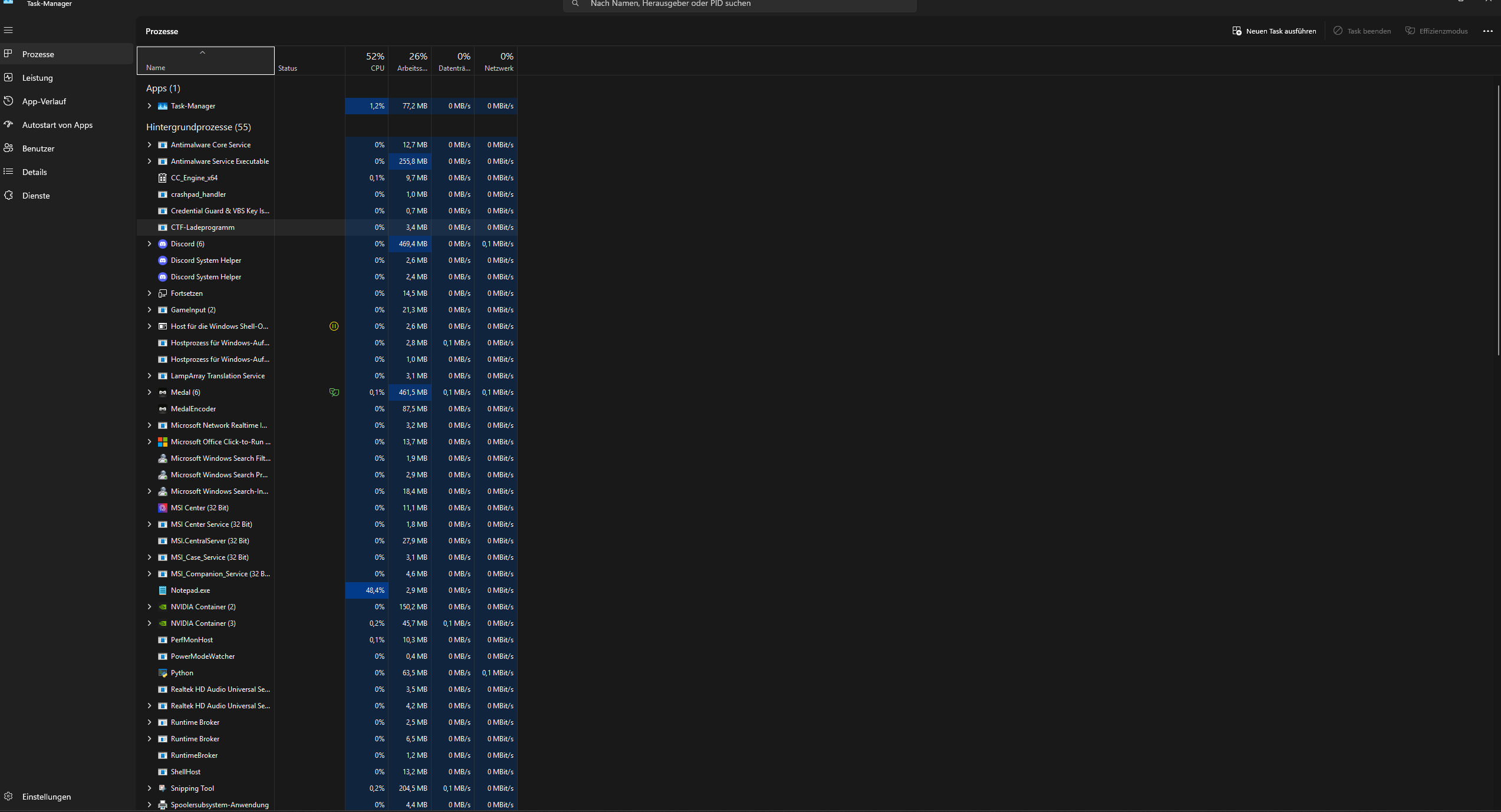

00Julius schrieb:
Rechner neu starten, kein weiteres Programm starten, Taskmanager öffnen und Prozesse nach CPU-Auslastung sortieren. Dann mal schauen welcher Prozess so hohe Auslastung verursacht. Gerne einen Screenshot vom Taskmanager posten.
Zuletzt bearbeitet: (Notepad frisst 50 Prozent CPU Leistung, wenn ich den Task beende, öffnet er sich von alleine wieder ?)
Dein Notepad frisst also 50% der Prozessor-Zeit^^
Aber das hast Du sicher selbst schon gesehen. Was hast Du dagegen unternommen?
Ich habe gerade ChatGPT gefragt, der hat gesagt ich soll erst alle Dienste beenden,( danach war Editor weg) dann hab ich die Hälfte wieder aktiviert, notepad ist immer noch nicht offen, jetzt suche ich den Dienst, der Notepad öffnet und 50% CPU Leistung zieht…
Die Frage ist eher: WARUM frisst Dein Notepad 50% der Prozessor-Zeit?
Ist da ein 300 Seiten Dokument offen? Hast Du das Notepad immer offen? Wird es automatisch geöffnet? Und was hat das Notepad mit irgendwelchen Diensten zu tun?
Oder ist es vielleicht doch nur eine böse Anwendung, die sich selbst Notepad nennt.
Nur als Vergleich:
Reaktionen: 00Julius
Nachdem ich in den Einstellungen Notepad deinstalliert habe, frisst jetzt Edittor 50 % Leistung, wenn ich Rechtsklick und darauf mache und den Dateiart öffnen, komm ganz viele unterschiedliche Dateien, wo ich nicht weiß, was das ist.
Ich hab keine Ahnung warum sich das Notepad immer wieder öffnet, obwohl ich es schließe.?

Anscheinend hab ich eine Malware unwissend runtergeladen. Ich habe gerade mit einem Virenscan von Windows offline einen Scan gemacht. Das Ergebnis: ,,Malware‘‘. Der Windows Antivirus konnte das nicht entfernen, jetzt lade ich gerade Malwarebytes runter um das zu entfernen.
Falls jemand Tipps oder Hilfe hat, gerne melden…
