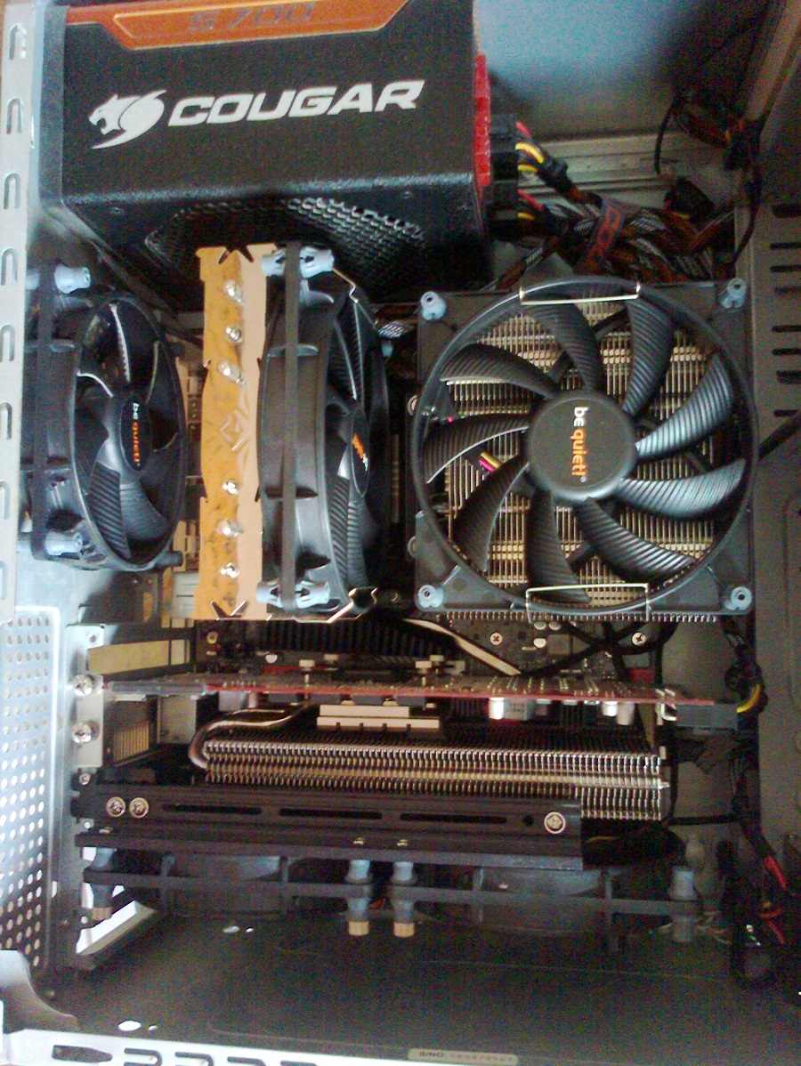

Also ich verwende zwar "nur" 120er Lüfter, aber ich hab keine Probleme mit den Klammern:
Und bin soweit auch begeistert von dem Genesis. Würde diesen niemals wieder hergeben wollen.
Alleine schon wegen der Tatsache dass ich nicht nur RAM verbauen kann unabhängig von den RAM Kühlern, nein nebenbei kühle ich diesen sogar noch. Was mir sehr gelegen kommt. Denn bei Vollbestückung wird dieser so oder so immer heiß. Hatte das Problem schon bei meiner 775er Plattform, dass mein RAM immer um die 70°C hatte. Was wie ich finde nicht gerade Vorteilhaft ist. ;)

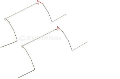

Ich habe am Donnerstag auch meinen PC zusammengebaut. Dabei habe ich Shadow Wings PWM genommen (2x 140mm). Die Lösung des Problems: Du muss die Teile der Klammern, die im Bild rot markiert sind (auf beiden Seiten natürlich), so biegen, das sie im 90 Grad Winkel stehen.
