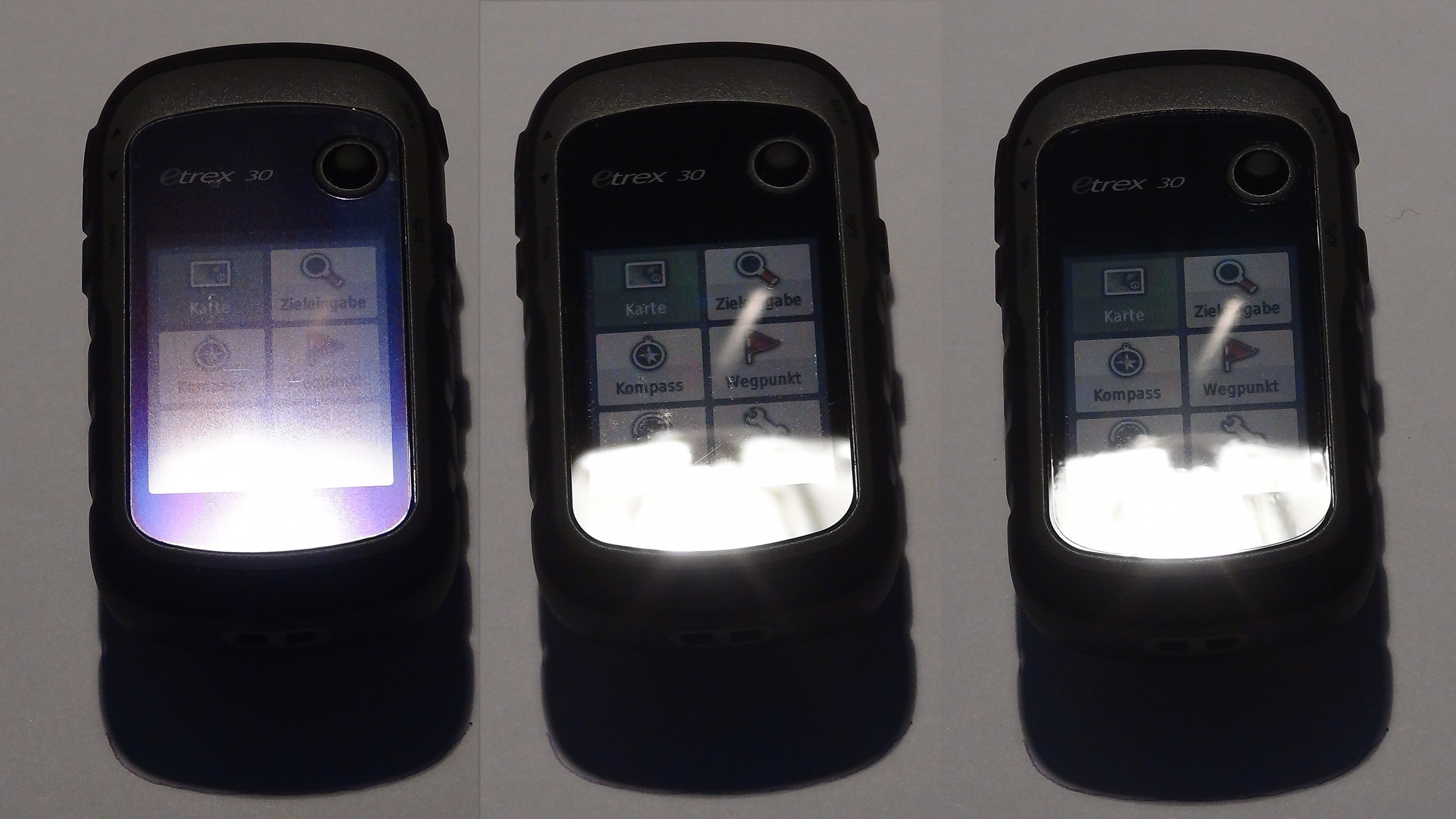

Die Erfahrungen die ich mit Folien gemacht habe ist eher das ich keine matten Folien mag.
Weder beim GPS-Gerät noch beim Laptop mit "Tablet funktion".
Die guten Outdoor Displays sind bei mir alle "glänzend" aber sehr gut entspiegelt. Und dafür gibt es durchaus sehr gute klare und entspiegelte Folien, die die Erkennbarkeit im Außenbereich nicht wesendlich verschlechtern.
Beim GPS Gerät hatte ich vom einem Hersteller eine Klare und eine Matte Folie ausprobiert (Ansonsten gleiche Eigenschaften). Eindeutiger Gewinner die klare, ist bis heute drauf.
Wobei ich beim Laptop die angedachte Folie direkt wieder abgezogen habe.
1. ist es gar nicht so einfach die Folie in der Größe Staubfrei aufzubringen (bin ja schon froh wenn das beim Handy klapt
2. Hat es die Sichtbarkeit im Außenbereich deutlich verschlechtert.
Allerdings sind beide Displays für den Außenbereich gebaut. Die Garmin transflective Display´s sowieso, aber auch beim Thinkpad hatte ich das Outdoordisplay gewählt, und damals, dafür auf die Touch Funktion verzichtet. Und dann kam Windows 8 mit Touch Funktion
. Dafür schlägt es jedes matte Display im Außenbereich problemlos.

Die reine Spiegelung kommt natürlich (vorallem bei ausgeschaltetem Display) nicht an ein mattes herran.
Aber die Erkennbarkeit ist bei Einstrahlung deutlich besser als bei einem matten Display. Matt überleuchtet einfach ein viel größere Fläsche.
Mir sind jetzt auch nicht sonderlich viele Matte Sportuhren, Handys, oder GPS Geräte bekannt.
Nach etwas Suchen hab ich auch die Folien wiedergefunden. Waren atFolix FX Folien. Ist aber schon 9 Jahre her.
Hab damals auch einige Vergleich Fotos gemacht, dort sieht man denke ich besser was ich meine.
Allerdings waren nur die vom Garmin halbwegs brauchbar, beim Laptop ist die Farbabweichung zu groß.
Links: matte Folie Mitte: ohne Folie Rechts: klare Folie

Ok, mit dererlei falschen Farben taugt die ja gar nichts.
Und ist nicht bei matten Displays vom Hersteller nicht auch einfach eine extra matte Folie/Schicht drauf,
die dann wahrscheinlich nur dünner ist als die zum extra kaufen ist und im Reinraum angebracht?
