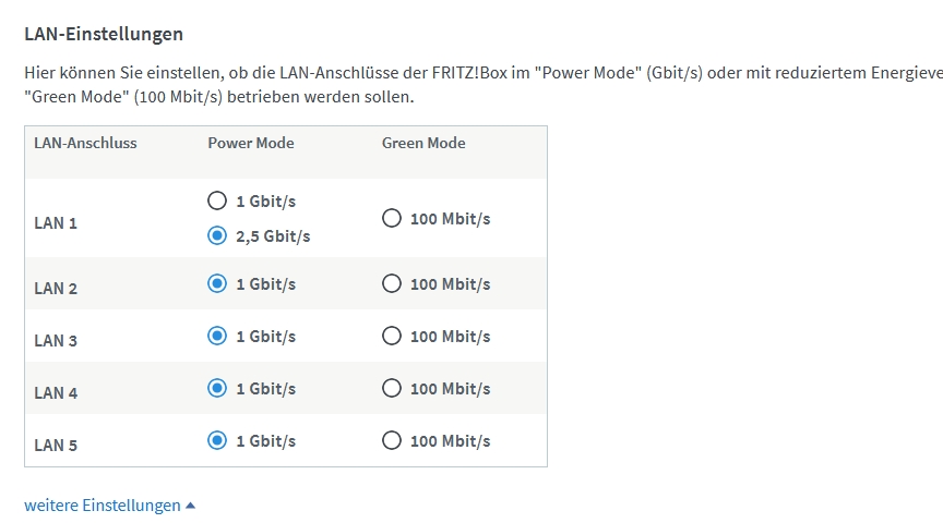

Die Einstellung an der FB als erstes prüfen:

Du hast schon recht, die Fritzbox meldet 100mbit. Kann da aber scheinbar auch nix anpassen?
Ausser mir hat keiner hier den zugang zur FB und ich war monatelang nichtmal drinne in der Box.
Ich verstehs einfach nicht.
Habs gefunden, aber hier ist schon auf 1gbit gestellt für alle?
