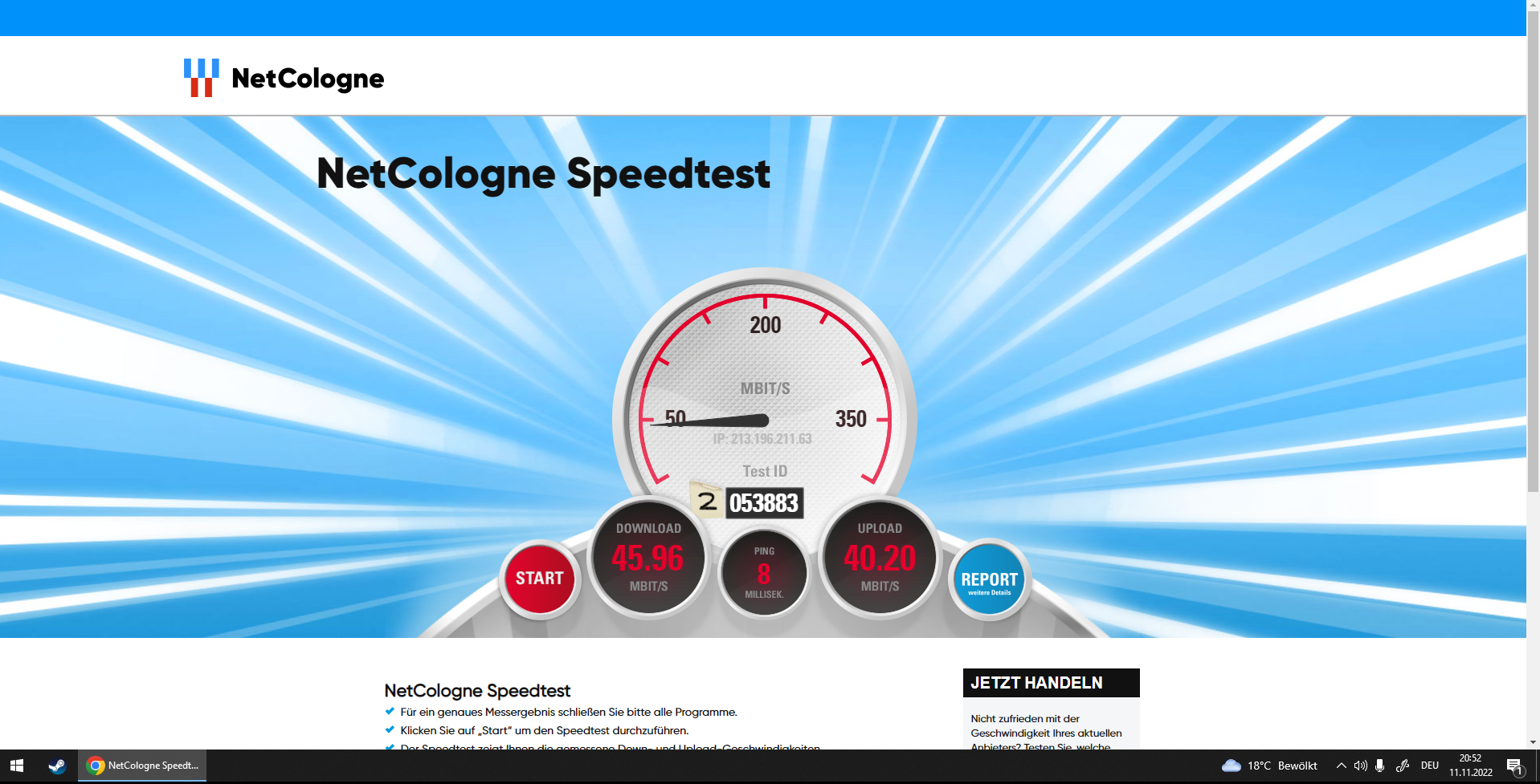

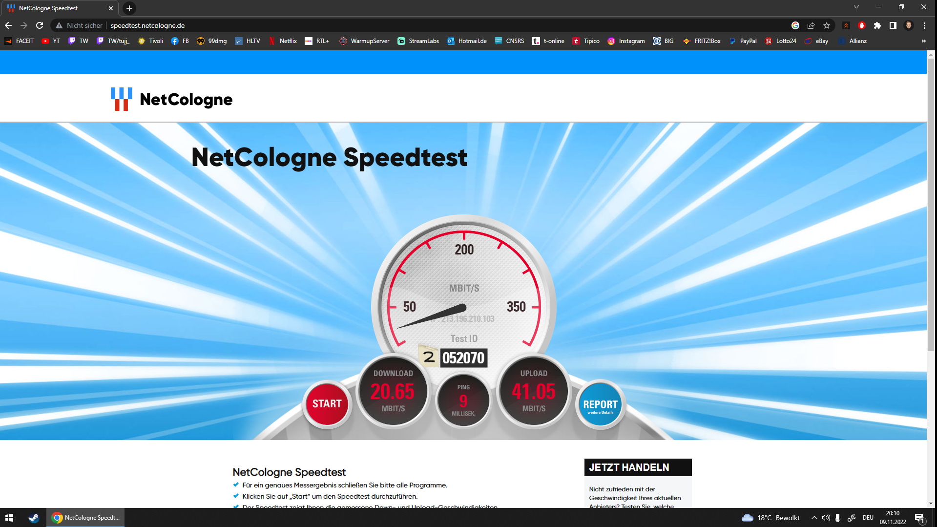

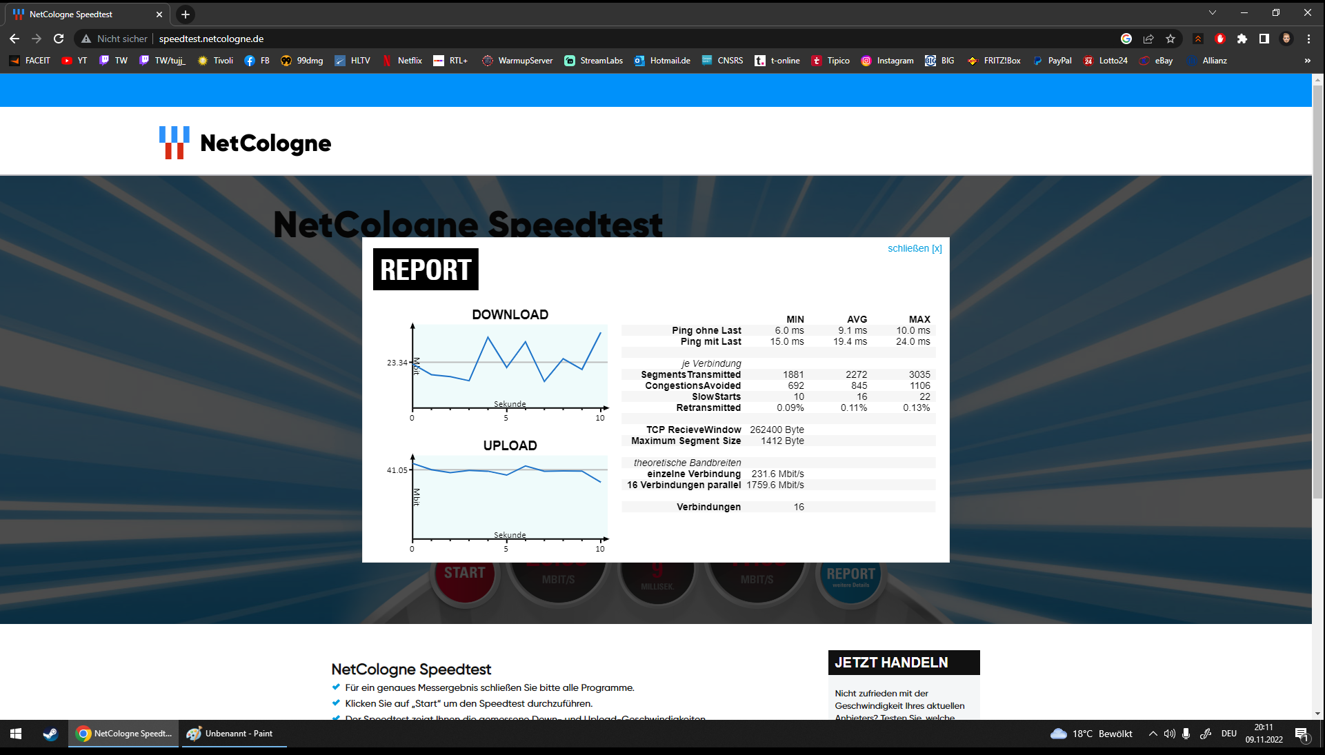

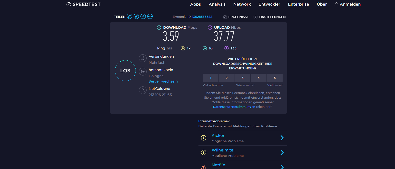

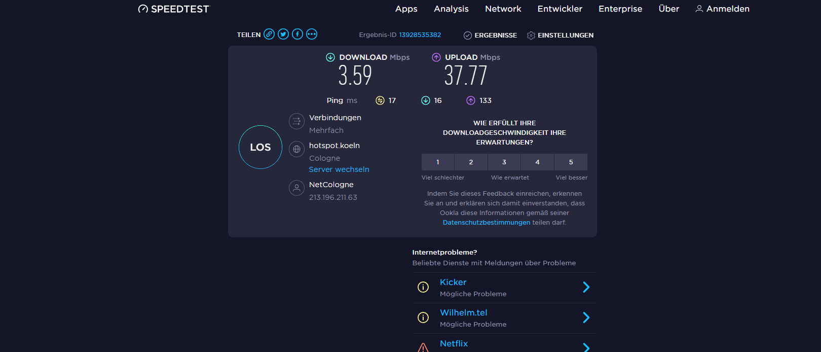

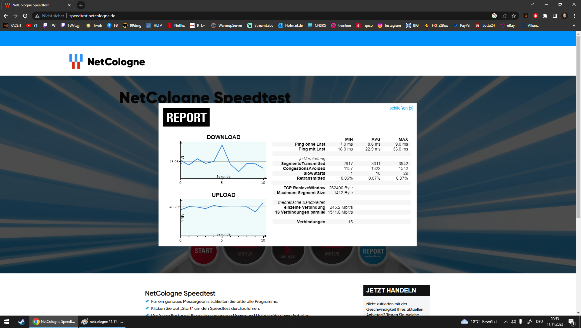

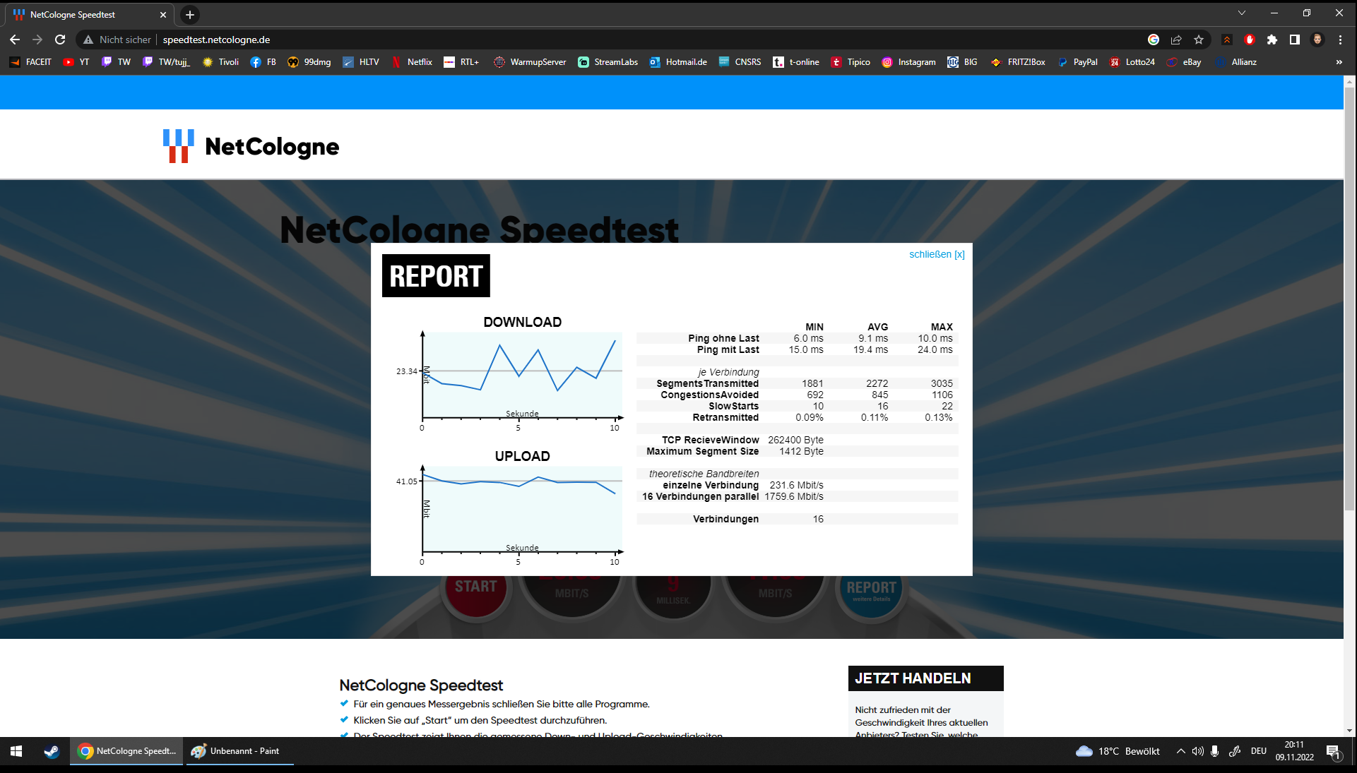

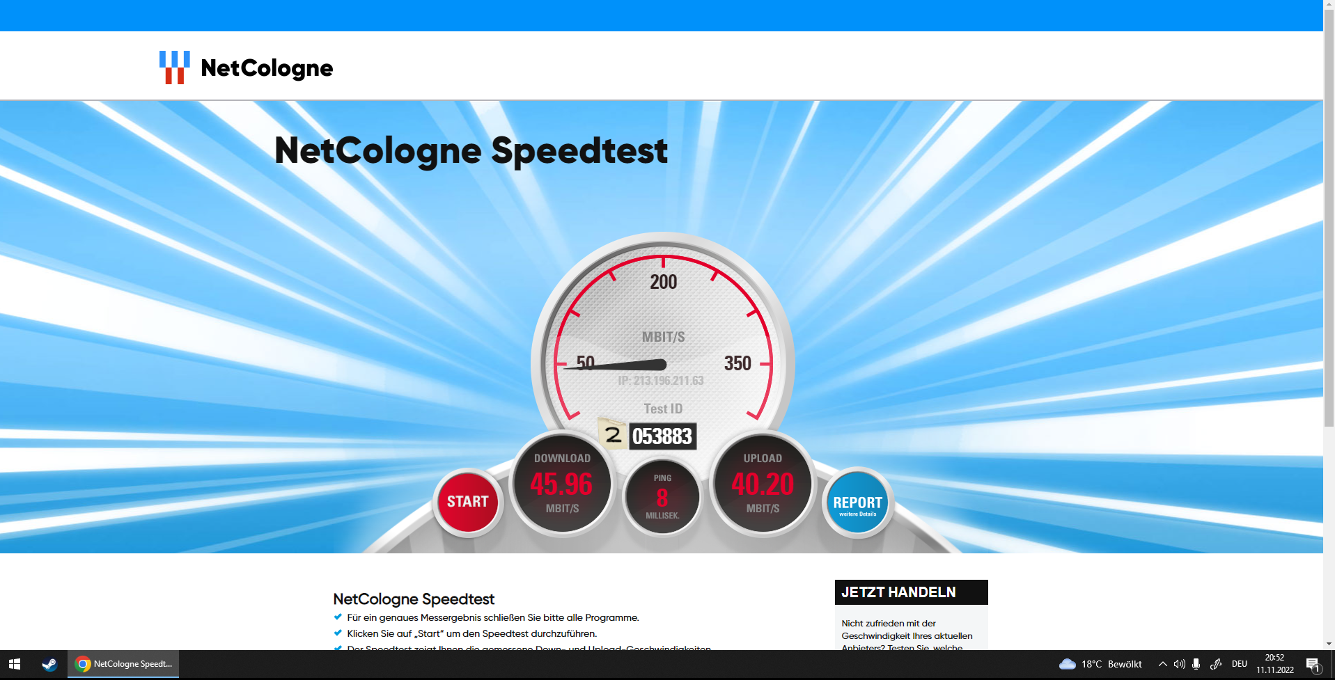

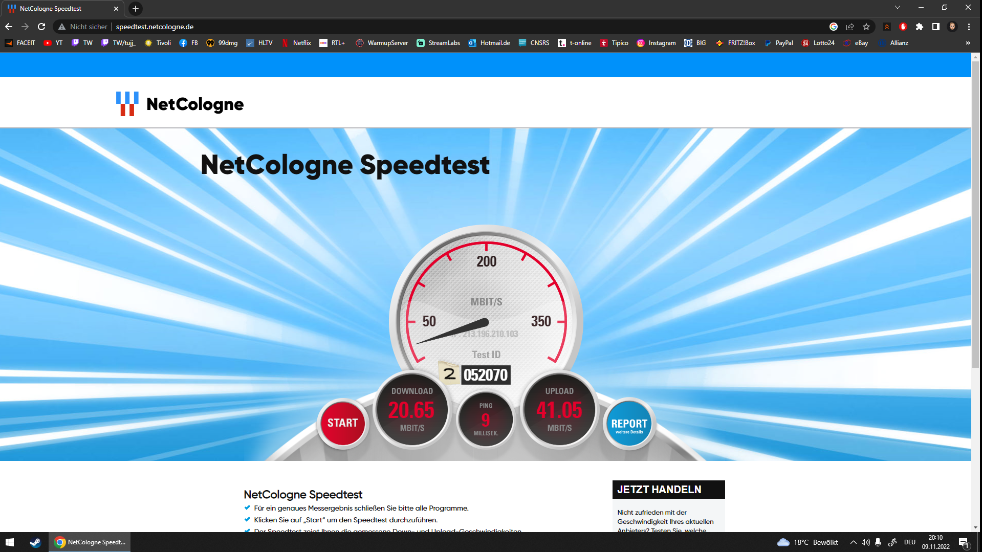

Ich bin Kunde bei NetCologne seit 3-4 Jahren und hatte noch nie solche Internetprobleme wie jetzt. Ich bin Gamer und zocke online CounterStrike. Seit circa einem Monat, fängt mein Ping im Game an zu spinnen und ingame höre ich gewisse Dinge nicht mehr zu 100%. Kurz gesagt, ich habe Packetverluste. Das Problem tritt meist Abends auf (warum auch immer). Ich kann mir nicht vorstellen, dass wenn abends jeder das Internet hier im Haus benutzt (9 Familien), dass mein Internet darunter leidet. Das war die 3 Jahre zuvor auch nie so. Wenn das Problem auftritt, mache ich einen Speedtest. Es kommen nur 5-20Mbit im Download Bereich an! Manchmal sind es auch unter 5! Eine vollkatastrophe... Das Problem habe ich bei NetCologne geschildert und diese schickten mir gestern einen Techniker vorbei. Zuerst haben wir einen Speedtest gemacht und der war super. Lan Kabel wurde gecheckt mit einem speziellen Gerät, welches in Ordnung war. Dann wurde an der Internetdose hinter der Steckdose gecheckt. Eine im Flur, eine im Wohnzimmer. Mein Router steht im Wohnzimmer. Dort war auf seinem Gerät eine "Schwingung" zu sehen und er meinte, dass die Schwingung normalerweise nicht da sein darf und das als Grund für meine Packetverluste sein könnte. Im Flur war diese Schwingung auf seinem Gerät kerzengerade. In der unbenutzten Internetdose im Flur hat er irgendwelche Kabel zusammengeführt und meinte irgendwas von dass irgendwas mit der Klemme und die Leitung zum Wohnzimmer falsch sein könnte (ich hab gar keine Ahnung was er damit gemeint hat). Der Router wurde gegen einen neuen und besseren getauscht (FritzBox 7590 zu FritzBox 7590 AX). Als er fertig war, hatten wir nochmal einen Speedtest gemacht und der war top. Als er ging, habe ich angefangen zu zocken und das selbe Problem trat wieder auf. Ich hatte 5Mbit von 100 und konnte überhaupt nicht zocken. Ich hoffe jemand kann mir hier sagen wo das Problem sein könnte, ich wäre so unglaublich dankbar! Im Anhang meine Speedtest Berichte der letzten Tage..

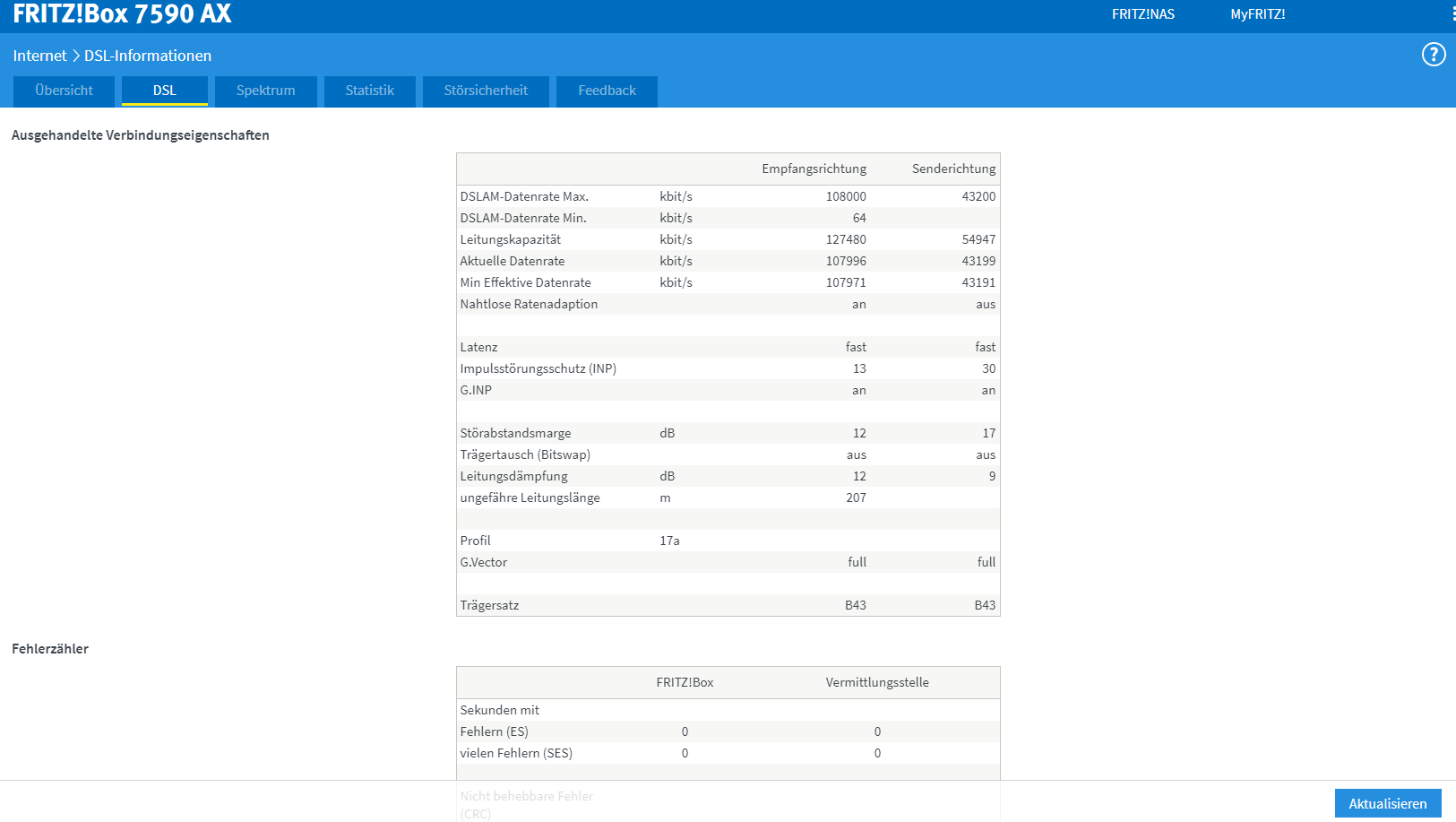

Hi

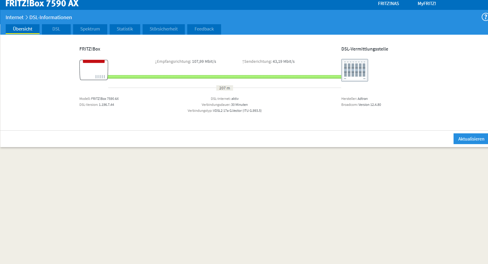

Wie viel zeigt die Fritzbox denn an , bei DSL Informationen?

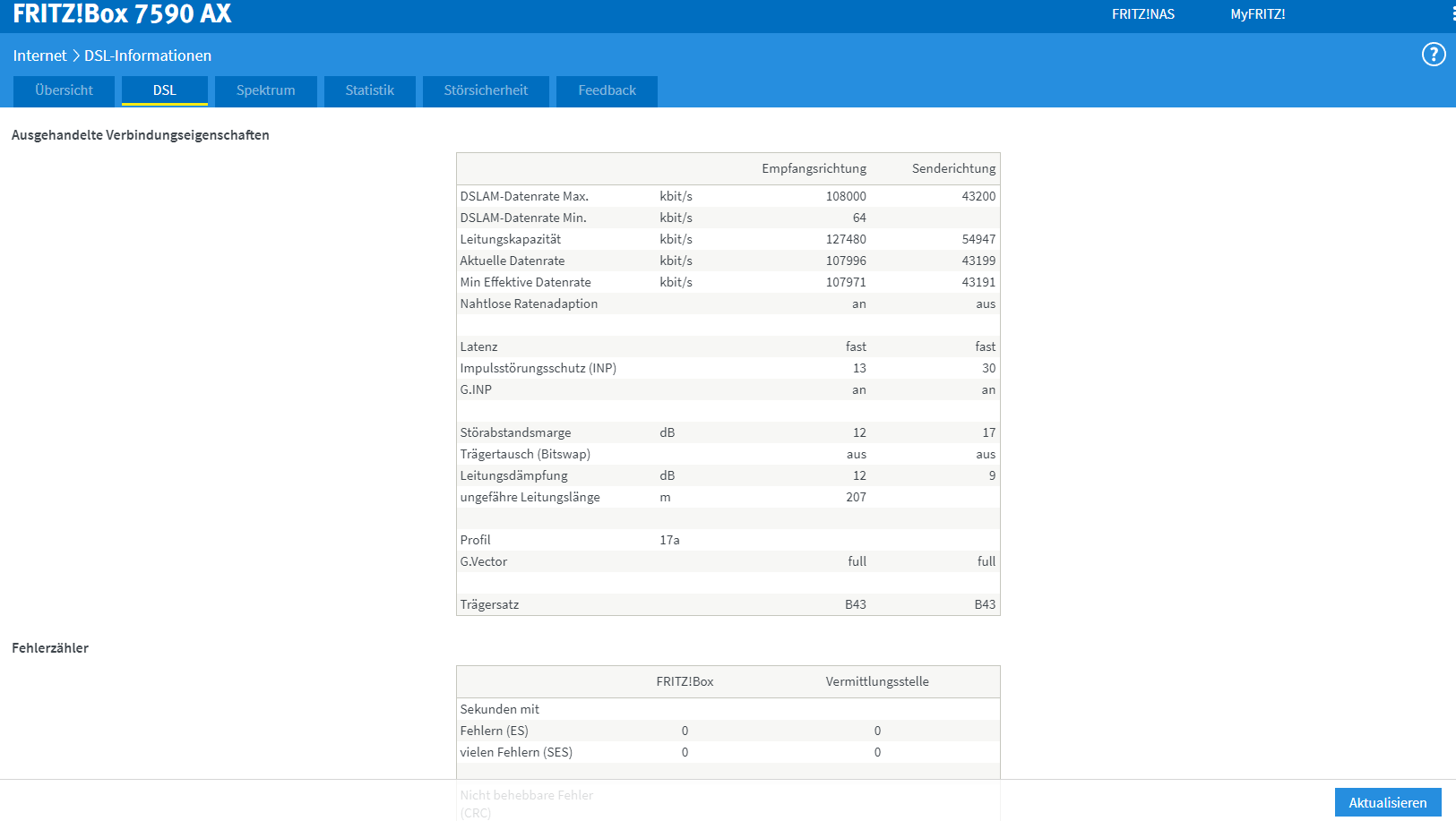

Hier..

Siehst aber das die 100 schon anliegen !
Wobei der DSL-Resync vor ca. 30 Minuten auffällig ist. Gabs da Probleme oder einen Neustart der FritzBox?
Das Spektrum wäre auch noch interessant.
Im übrigen, Paket und nicht Packet! Da stellen sich mir die Nackenhaare auf.
P.S.: Absätze und etwas Grammatik darf auch dabei sein.

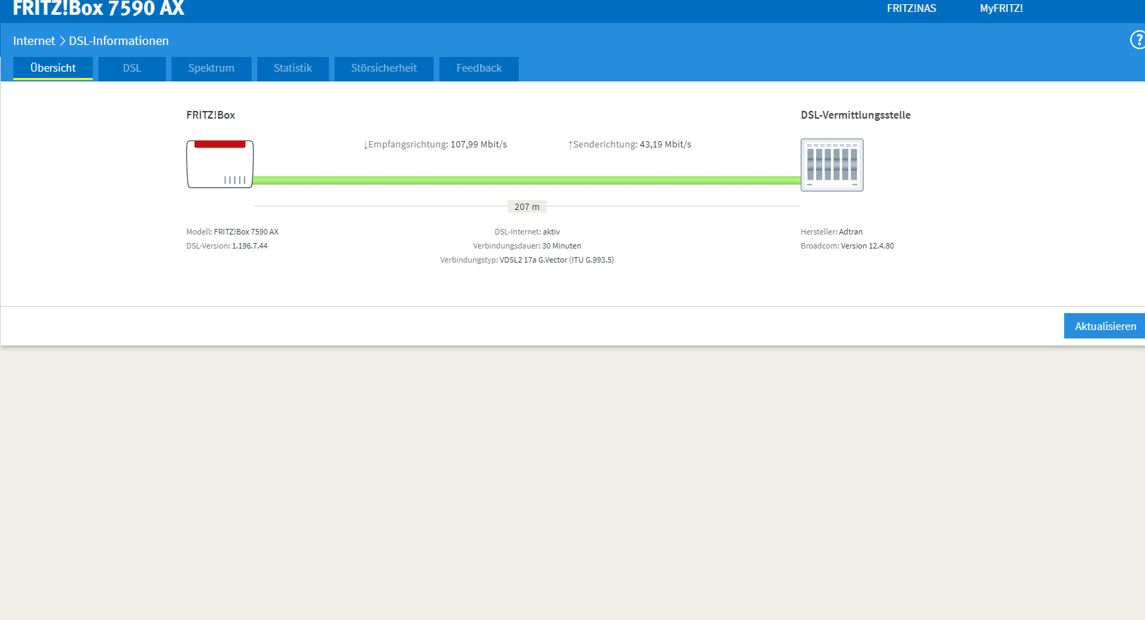

Der Screenshot war von gestern Abend, als das Problem auftrat. Ich habe gerade nochmal geschaut, da steht jetzt "Verbindungsdauer: 1 Stunde 11 Minuten". Die alte Fritzbox habe ich auf Werkseinstellungen zurückgesetzt, dann ging es auch 2 Tage gut. Jetzt wurde die alte wie gesagt durch eine nagelneue ersetzt..

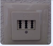

Was ist denn deine "Internetdose"? (Foto machen) Wo steht dein Router? Ist dein PC direkt mit einem LAN Kabel mit dem Router verbunden oder sind da noch Geräte zwischen?
Siehe Bild :D Der Router steht und stand im Wohnzimmer. Mein PC ist direkt mit einem LAN Kabel verbunden, ja. Keine Geräte zwischen und auch kein weiteres Kabel im Router.

@tujj

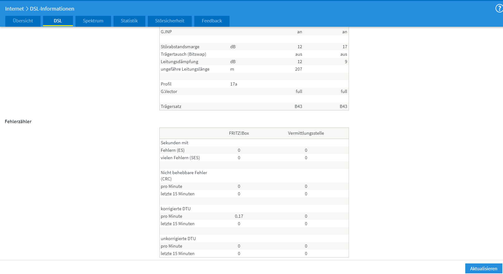

OK andere auch , was auf jedenfall auch auffällig ist , ist der DSL Min Wert !
Poste bitte auch Mal einen Screenshot, von den Fehlern weiter unten , die sind auch nützlich !
Mfg.
Also hattest du vor 71 Minuten schon wieder einen Verbindungsabbruch.
2 Tage sind nichts.
Der wird aber vom Anbieter festgelegt. Das ist nur die Untergrenze des DSL-Profils.

@tujj
Ja genau, diese Werte Mal wenn es wieder lahm ist beobachten , oder während eines Speedtests.
