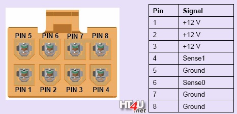

Also habe jetzt schon öfter gelesen, dass man die 6pin auf 8pin adapter problemlos nehmen kann und dann auch 150w anliegen durch die zusätzlichen massen. Ist das so richtig, weil ich mir dann einfach einen solchen adapter kaufen würde?
Bei vielen NV Karten wird doch so ein Adapter mitgeliefert. Bei mir war es so.
ja das ist schon richtig . Die beiden zusätzlichen Pins führen an sich keine Spannung ,sondern ist nur einmal Masse und eine Art "Sensor" -Kabel,wie es auch der 6Pin Stecker zum erkennen hat . Desshalb passen die beiden Kabel übereinander zumindest auch nur dort rein normal. Die Karte im PCIe Standard erkennt dadurch automatisch : 8 Pin angeschlossen+mehr Spannung Warum einige Karten dann auch mit 2-Pin laufen ....keine Ahnung. :freak:
Ein Elektriker kann das sicher genauer erklären......gehe davon aus das auch die Kabel das abkönnen(normalen 6Pin) da mit den 75W vom Slot , seltenst mehr als 100W da durchgehen sollten. Ein komplettes 8 Pin Kabel ja auch nicht anders aufgebaut ist.
