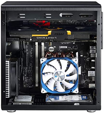

Der Lüfter an der Front sitzt ohnehin auf einem Metallrahmen. Für einen möglichen weiteren auf dem Boden könnte man sonst einen zweiten Rahmen aus Alublech herstellen. Allerdings ist mir aufgefallen, dass dort üblicherweise die Laufwerke hingehören. :-)
Edit: Und letztlich ja auch das Netzteil..

Ich würde bei dem Case eher mal schauen, ob ich keinen Lüfter in den Deckel bekomme.
Evtl. vorhandene Schrauben dort nutzen , notfalls nen Adapterrahmen selber bauen.
Gleichen am Boden, anstelle dem "Frontlüfter" die Position der SSD bzw. HDD nutzen.
Und die SSD (wenn überhaupt verwendet) auf dem Frame vom "Frontlüfter" packen
Der "Frontlüfter" saugt doch eh nix wirklich an , sondern wälzt nur die Luft um...
