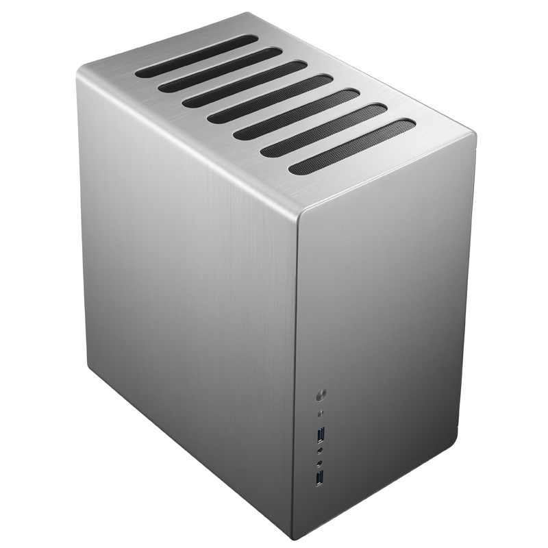

Guten Abend,
ich plane einen neuen PC. Heute habe ich mir für so gut wie nix das Jonsbo RM2 Gehäuse geschossen. Mir ist bekannt, dass das Belüftungskonzept im Gehäuse vermutlich nicht der Oberknaller ist. Allerdings will ich darin auch keine OC-Hardware verbauen.
Der 120er-Gehäse-Lüfter muss getauscht werden. Der Rechner soll einige Jahre halten, daher kann der Lüfter auch ne Mark mehr kosten, muss er aber nicht zwingend.
Gibt es eine Empfehlung für einen möglichst leisen aber zugleich starken Lüfter? Je stärker, desto lauter, ist mir bewusst! :-) Gibt es hier das Non plus ultra? Vielleicht so im Rahmen von 8 bis 35 Euro?
Noctua? be quiet!? Artic?
So wie ich es sehe, pustet der Lüfter ins Gehäuse. Das Netzteil wird dann sicherlich von unten ansaugen und nach außen/hinten rauspusten.
Als GPU wird übrigens zunächst eine Zotac GTX 970 (mit zwei Lüftern) verbaut werden.
Beste Grüße
Philipp

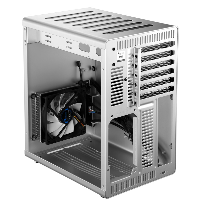

Ich werfe mal den Noctua NF-A12x25 PWM in den Raum.

Dürfte relativ egal sein welcher Lüfter da drin ist, der muss sich seine Luft ja von unten hochsaugen wegen der geschlossenen Front.
Ob da deshalb ein Noctua drin ist oder der verbaute genutzt wird, wird vermutlich keinen Unterschied machen, nicht mal bei der Lautstärke.
Zur Not einfach mal austesten und den Lüfter an verschiedenen Stellen im Case platzieren und mit Klebeband befestigen, oben raus und unten rein.
Oder, je nachdem wie das Case bei dir steht, wäre es bereits genug die Seitenwand wegzulassen.
Reaktionen: phil-ip
Könnte man statt des einen da in der Front vielleicht ein, zwei (ggf dünnere) Lüfter auf den Boden verbauen? Direkt auf die Ansauggitter?
Edit:
Und wenn du kein ATX Mainboard verbauen willst, dann könntest du vielleicht mit nem Riser arbeiten und die GTX 970 in die letzten Slots direkt unter den Deckel verbauen, dann bekommt sie von da Frischluft.
Reaktionen: phil-ip
Danke für eure Rückmeldung.
Gute Idee: ich könnte tatsächlich auch unten einen zweiten Lüfter mit Kabelbinder befestigen, der ins Gehäuse pustet. Könnte mir für den zweiten auch aus Alublech einen Rahmen dremeln..

Ich würde so etwas empfehlen:
https://www.blacknoise.com/site/de/produkte/noiseblocker-it-luefter/nb-eloop-series/120x120x25mm.php
"Hubraum kann man durch nichts ersetzen, außer durch noch mehr Hubraum."
Diese Weisheit gilt auch für die Fläche des Lüfters.
Preislich ist der Lüfter attraktiv. Wenn man bedenke, dass der mal fast doppelt so teuer gewesen ist. Die 140mm-Varianten sogar um die 40 Euro.
Zwei PWM-Modelle. Das "P" steht "PWM" und der zusätzliche Suffix "S" für "Silent".
https://geizhals.de/noiseblocker-nb-eloop-b12-ps-itr-b12-ps-a820091.html
https://geizhals.de/noiseblocker-nb-eloop-b12-p-itr-b12-p-a820099.html
Reaktionen: phil-ip
Einen saugenden eLoop würde ich hier nicht einsetzen wollen, dass kann fix zu nervigen Tönen kommen; einfach mal eLoop und saugend bei YouTube eingeben 😉
Noiseblocker ist dennoch eine Empfehlung, vor allem wenn keinerlei Entkopplung zwischen Lüfter und Gehäuse gegeben ist. Hier rate ich zu den Noiseblocker Multiframes: https://geizhals.de/?fs=Noiseblocker+multiframe+m12&hloc=at&hloc=de …die entkoppeln den Lüfter, somit fungiert das Gehäuse nicht zu einem Resonanzkörper des Lüfters
Reaktionen: phil-ip

Welche Variante du nimmst, würde ich von der Regelungsmöglichkeit abhängig machen. Ich nutze z.B. den M12-PS für meinen CPU-Kühler. Würde ich aber vom Board abhängig machen. Wenn du einen 4-Pin Lüfter regeln kannst, einen M12-PS bzw. -P …sonst einen der 3-Pin Modelle. Eine Lüfterkurve kannst du idR über dein Board einstellen
Reaktionen: phil-ip
phil-ip schrieb:
das Case bietet im Gegensatz zu deinem jedoch nur Platz für einen Lüfter. Macht einen Unterschied.
Ne, die Kriterien für die Lüfter bleiben die gleichen. Lautstärke, Luftvolumen oder statischer Druck usw., ob du nun einen oder mehrere verbaust.
Und oh Wunder, es folgen die gleichen Empfehlungen. Noctua NF-A12x25, die eLoops, günstige Arctic-Modelle. Oder doch lieber Scythe Kaze Flex? Ist alles im Parallel-Thread mit Verlinkungen zu Akustik-Tests durchgekaut.

In seinem Fall würde ich die Mesh-Konstruktion berücksichtigen, an der der Lüfter montiert wird. Ein zu flotter Lüfter kann zu einem zu starken Surren führen.
