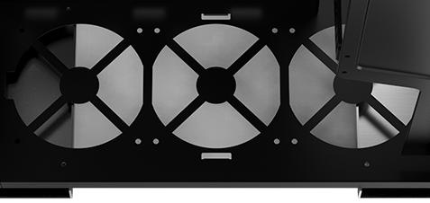

Das Teil ist Müll und tatsächlich die schlechteste Lösung am Markt was schon irgendwie absurd ist
weil das Gehäuse wohl am edelsten ist. Einfach weglassen oder sowas wie von Demciflex besorgen.

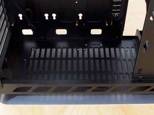

Auch die Metallstreben im Gehäuseboden behindern den Airflow. Die habe ich per Dremel entfernt.
Beim "Nachfolger" U5 scheint es besser zu sein aber ich meine das hat dafür weniger Bodenfreiheit.

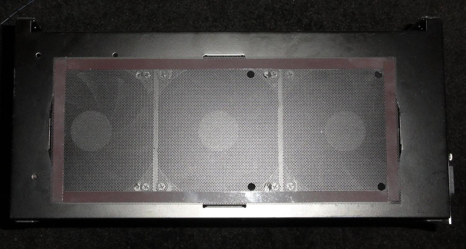

Also ich habe die Meshfilter seit Beginn an montiert und verstehe um ehrlich zu sein nicht, was denn sooo schlimm daran sein soll. Die halten Staub auf, was ja Sinn der Sache ist und mit Temperaturen hstte ich nie ein Problem.
Es ist halt keine Staubfilter und auch keine Meshfilter. Man könnte es Kunststoff Meshgitter nennen
aber da es nur ein Stück Plastik mit Löchern ist bleibt 50% Fläche also quasi wie 1 Lüfter zugedeckt !
Auch ohne das Ding hat sich bei mir nach nem Jahr quasi noch kein Staub im Inneren angesammelt.
Dort sieht man sehr gut wie viel Fläche den Airflow ausbremst. Echte Staubfilter sehen ganz anders aus.

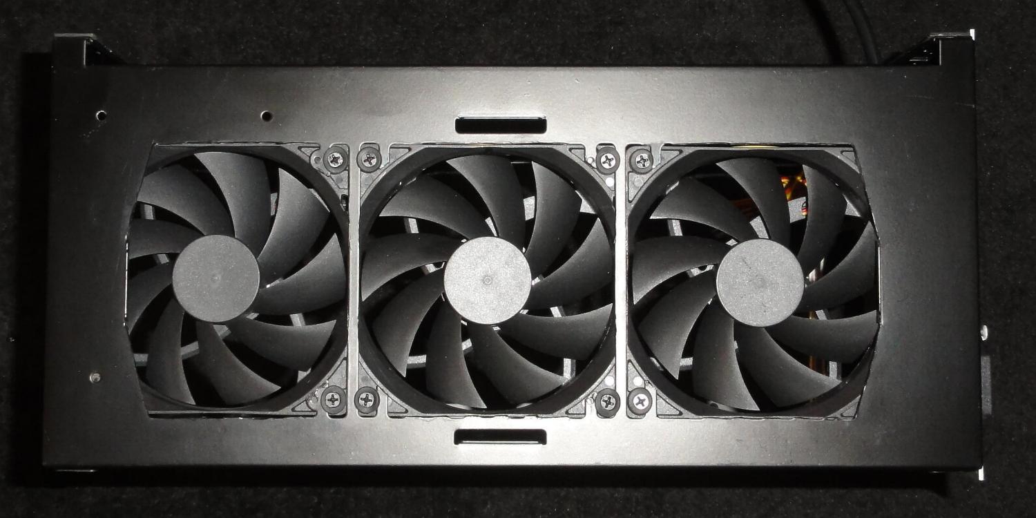

Und nicht wundern warum da 3 120mm Lüfter sind, es wurde einfach umgebaut für noch mehr Airflow.

0ssi schrieb:Dort sieht man sehr gut wie viel Fläche den Airflow ausbremst. Echte Staubfilter sehen ganz anders aus.
Könntest du das bitte erläutern? Ich glaub ich steh auf dem Schlauch. Vielleicht seh ich es ja schon die ganze Zeit falsch, weil nun weiß ich nicht mehr genau, worum es geht.
- Dez. 2012
- 2.893
Der Aufbau des U5 wirkt grundsätzlich schon etwas besser als beim UMX4.
Dafür ist der Bodenstaubfilter aber noch schlechter zugänglich als beim UMX4. Wenn Jonsbo das nicht so verkackt hätte, hätte ich bedenkenlos zugegriffen.
Und ich muss auf der rechten Seite kein Glas haben. Schade dass es das U5 nur mit Glas gibt, so dass die ganze Kabelage gut sichtbar ist.
Wie gesagt, der von Jonsbo ist so gesehen nur ein Stück gelochtes Plastik also billigster China Schrott.MeisterOek schrieb:Könntest du das bitte erläutern?
Schau dir mal Reviews von anderen Marken Gehäusen an dort siehst du echte feinmaschige Staubfilter.
Hast du zu Hause Fliegengitter an die Fenstern ? Die sind so gesehen wie extrem vergrößerte Staubfilter.
Stell die vor du nimmst stattdessen eine Plastikfolie und einen Locher womit du 50% Material ausstanzt.
