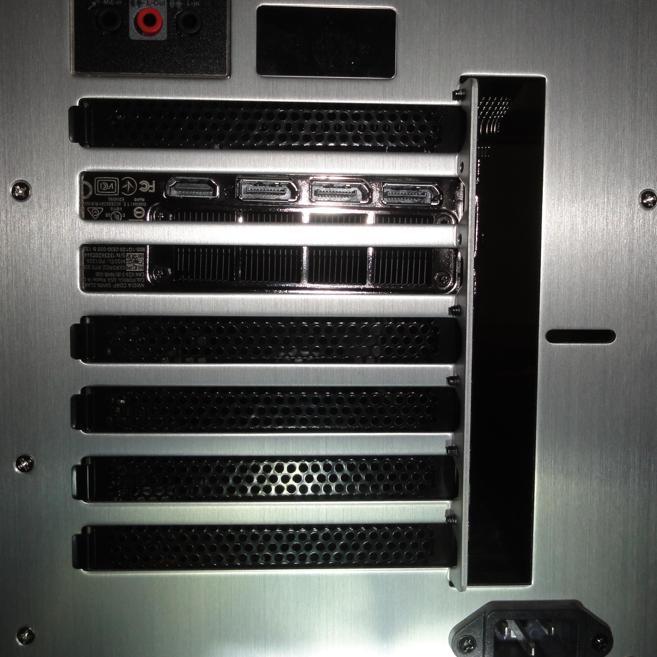

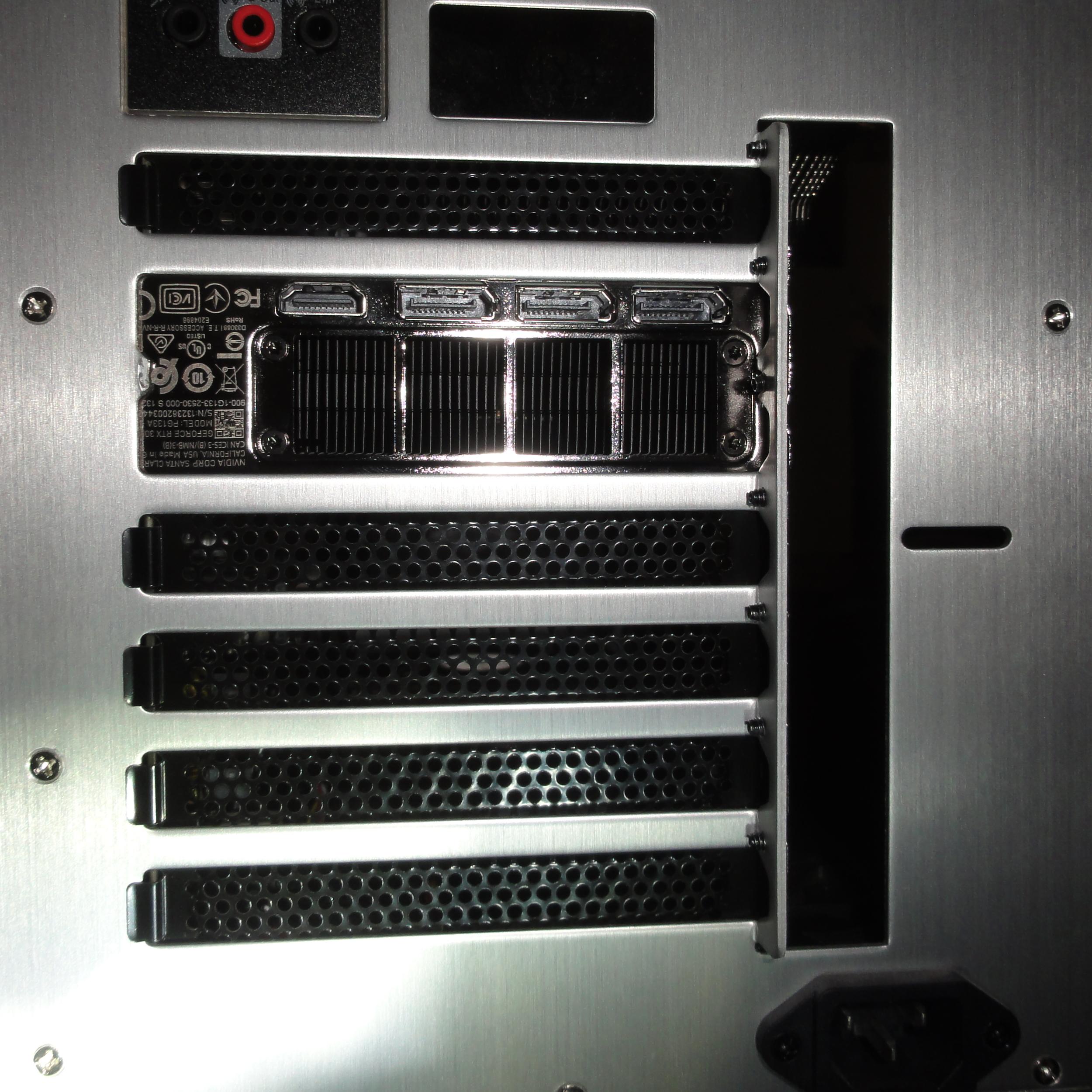

Im Prinzip Alles was geht, siehe einige Beiträge vorher, der letzte Schritt war eine Strebe bei den PCI Blenden:
Das sollte locker 1°C bringen. :evillol:

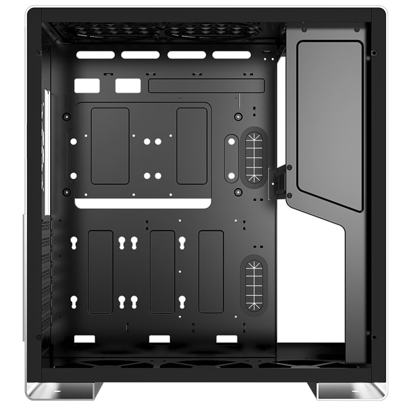

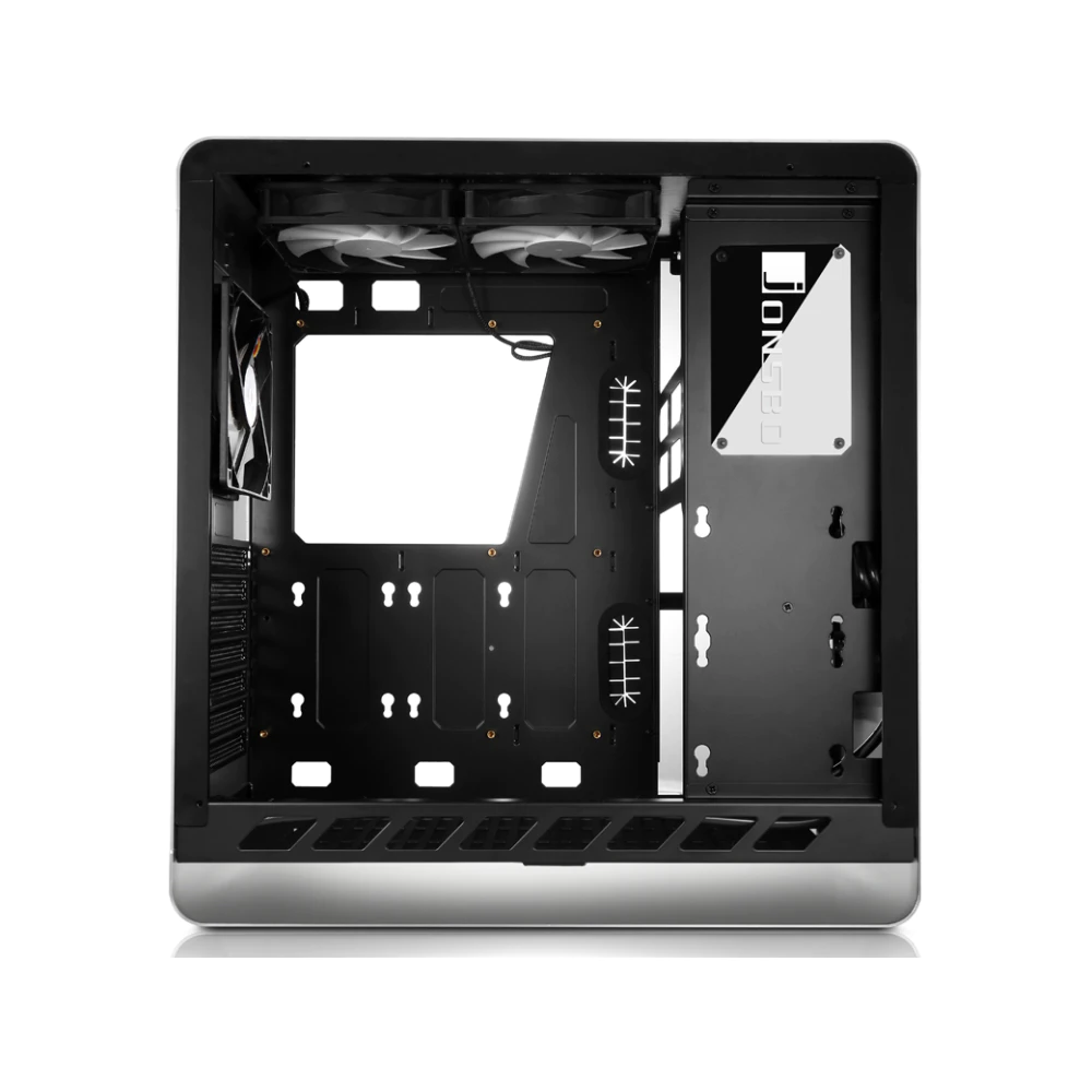

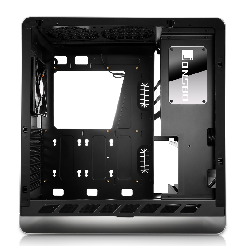

War mir entfallen, dass es eine neue Version gibt. Gefällt mir besser, da ich keine 2.5 Laufwerke nutze, nur noch M2 und die Löcher unästhetisch sind.
Naja, so toll sieht diese riesige Kerbe nun auch nicht aus. Beim "Nachfolger" U5 hatte man es besser gelöst:
Habe es mir nun länger abgeschaut und finde doch die alte Version des UMX4 besser, weil ich hinter der Blende viel Kabalsalat versteckt habe und meine Grafikkarten nie so lang waren.
