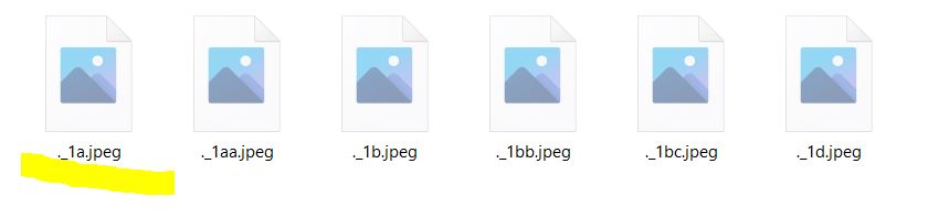

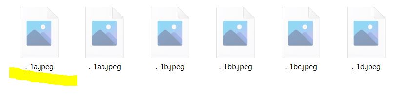

Hier kommt die Rückmeldung, dass ich den Stick zur Überprüfung bekommen habe. Interessante Feststellung, dass unter unterschiedlichen Windows-PCs der Inhalt des Sticks anders angezeigt wurde.
Zuerst unter einem Linux-System eingestöpselt, da wurden die JPEG-Dateien wie gewohnt angezeigt.
Unter einem Windows-PC wurden Ordner und Dateien mitangezeigt, die ich nicht einordnen konnte, aber von denen ich vermute, dass sie mit der MAC-Übertragung zu tun haben. Die jpg-Dateien werden auf den 1. Blick so angezeigt wie im Screenshot. Der Windows-User hat allerdings nicht weiter runtergescrollt in der Exploreransicht und übersehen, (weil es so viele Fotos sind), dass die Fotos, die man ganz normal öffnen kann weiter unten waren.
Unter einem anderen Windows-PC wurde zu meiner Überraschung nur ein einziger Ordner angezeigt, in dem die jpeg-Dateien ganz normal zu sehen waren, ohne der zusätzlichen "._...jpeg-Darstellung" wie in der angehängten Datei. Die Windows-PCs laufen alle unter Windows 10 Pro.
